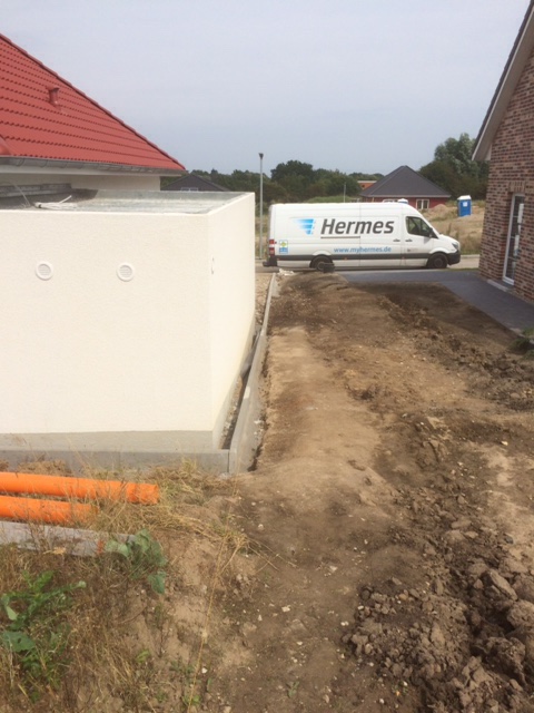

So machen wir es um das ganz Haus. In den Spalt zwischen Wand und Kantstein kommen Kieselsteine. Der Kantstein sitzt in Beton. An der Wand des Gebäudes ist Folie und Dichtschlämme. Unter den Kieseln ist Füllsand. Bei Terrasse darunter noch ne Drainage. Vorm Haus unnötig, da es zur Strasse von der Hauswand bergab geht.
Das Rasenproblem liegt am Beton und am Sand. Das erledigt sich mit der Zeit, wenn der Boden am Kantstein sich erholt. Karsten

Kaho, die Steinchen sind der Schutz. Wenn da Regen darauf pladdert ist das egal, wenn er auf Schwarzerde pladdert, ist die Wand eingesaugt. Karsten
