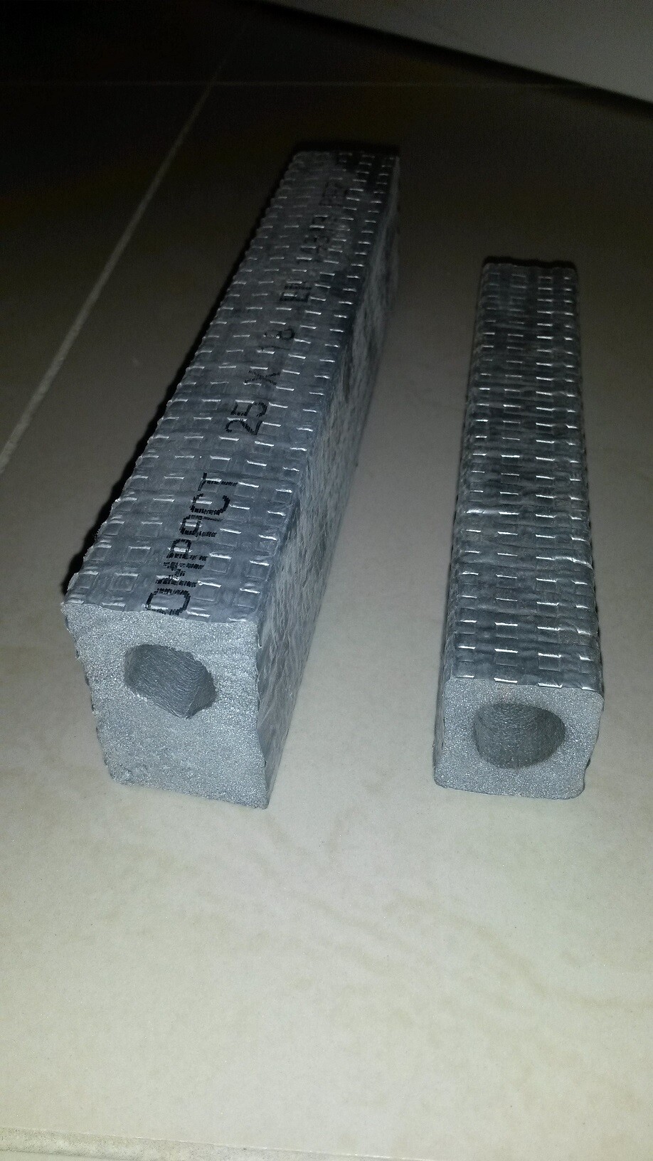

Bild1 Waagerechte Rohre unter dem Estrich links KG, rechts OGs.

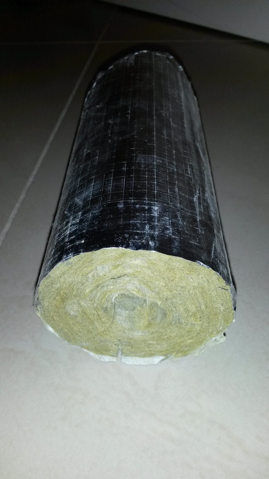

Bild2 Übergang von Waagerecht auf Senkrecht und nicht zugängliche Schächte.

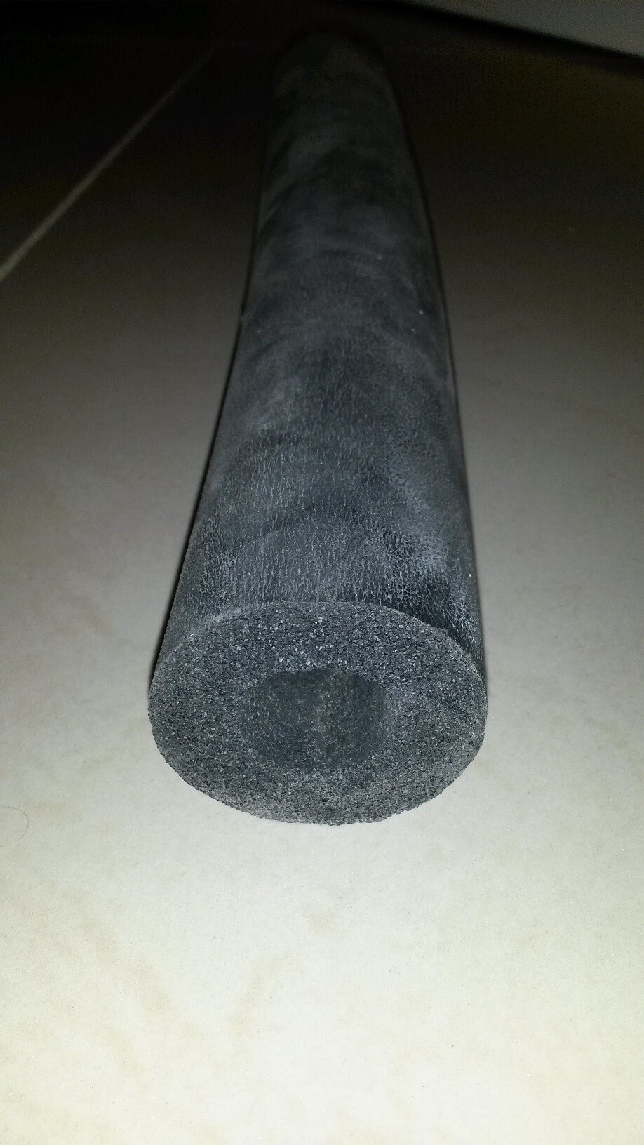

Bild3 Zugängliche Räume wie Heizungsraum oder Spitzboden

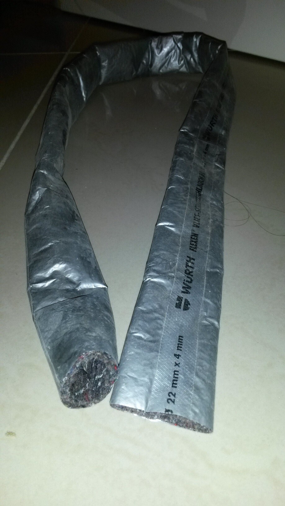

Bild4 Enstücke z.B. zu den Armaturen wo unter Putz nicht viel Platz ist.
Zwei graue Dämmprofile aus Schaumstoff mit Musteroberfläche und runden Öffnungen
Schwarzer Schaumstoff-Zylinder liegt horizontal auf hellem Boden; Nahaufnahme, staubig.
Schwarze Rohrdämmrolle mit gelb-beigem Dämmstoffkern, Endansicht sichtbar.
U-förmiges, isoliertes Rohr aus Aluminiumfolie liegt auf Fliesenboden.
Schmello
30.08.16 09:48
Vielen Dank für deine Fotos und Infos.
Die Warmwasserleitungen verlaufen nur im Keller und in 2 Schächten nach oben sowie in ein Ständerwerk.
Ich muss nichts über Estrich etc legen. Sondern komme überall mit Schellen bis zum Verbraucher.
Deswegen wäre es natürlich klasse wenn es ein Aluverbundrohr mit ausreichend vorinstallierter Isolierung gibt.
Dies Würde aus meiner Sicht den Arbeitsaufwand um einiges beschleunigen.
Ich habe vorisoliertes Verbundrohr mit 20x2 mit 13mm Isolierung gesehen... würde das auch ausreichen.
Zumindest in den Schächten. Diese verlaufen durch Beheizte Räume.
Dann eventuell nur im Keller falls die Isolierung zu dünn ist gegen eine andere tauschen.
