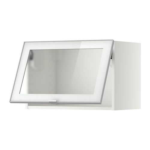

Gefallen würde mir von der Arbeitsplatte erst ein Spiegel (Fliesen, Glas, Holz, o.ä.), dann ein kleines Brett als regal (ca. 30-35 cm über Arbeitsplatte) und dann nochmals ca. 15 cm darüber diese Schränke. Bei jedem anderen Küchenhersteller wäre das wohl kein Thema:
Weißes Dachfenster mit geöffnetem Flügel, modernes Kippfenster aus Kunststoff
Metod
wandschrank horiz. m Vitrinentür, weiß, Jutis Frostglas
Hat hierzu jemand eine gute Idee? Kann man aus irgendwas ein 10er Regal bauen o.ä.?

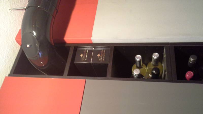

Küche mit geöffnetem Schubladenfach, Weinflaschen sichtbar in einer Einbauküche
zitat:
Wie ist das denn wenn man so einen Schrank "verkleinert" sieht das danach wieder ordentlich aus?
das kommt auf deine handwerklichen fähigkeiten und dein werkzeug an.
ich habe diese 20er in der höhe gekürzt, da sieht man nichts. beim kürzen in der breite musst du ev. an einer seite neue löcher für boden/Fußplatte bohren, oder wenn es die seite des nachbarwandschrank ist, von außen schrauben.
