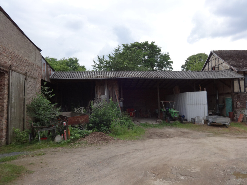

bei meiner privaten Bau-Vorplanung habe ich heute ein paar Außenwand-Varianten bzgl. U-Wert und Kosten durchgerechnet. Nun interessiert mich eure Meinung:
- Macht sowas (für einen Laien, der für die Preise im Internet grast) überhaupt Sinn? Oder sind die gefundenen Internetwerte so ungenau, dass ich auch hätte würfeln können?
- Ist eine weitere Alternative, das Recycling von vorhandenen Steinen, eine sinnvolle (Kosten-)Option? Wie kann ich die Zeit/Kosten (für das Herrichten der beim Abriss sowieso anfallenden Steine) abschätzen? Gibt es vielleicht Erfahrungswerte?
Vorweg: Ja, ich werde mich von einem Architekten beraten lassen. Und ja, ich werde mich von einer ausführenden Firma beraten lassen. Ich möchte halt nicht ganz dumm in diese Gespräche gehen.
Das erträumte Haus soll sich in eine vorhandene Vierseit-Ziegelstein-Hofanlage einfügen. Dazu wird ein vorhandener offener Schuppen (in der Bildmitte) abgerissen und an dieser Stelle neu gebaut. Beim Abriss fallen Ziegelsteine an (der Schuppen zieht sich noch weiter nach links). Das neue Gebäude soll mindestens hofseitig auch den "Ziegelstein-Look" der restlichen Hofanlage erhalten. Dafür sehe ich die drei Optionen Klinker, Riemchen, Ziegelsteinrecycling.
Bei meinen Privatberechnungen hat sich u.a. folgendes ergeben (klar geht es derzeit nur um die Größenordnungen):

- Ist eine weitere Alternative, das Recycling von vorhandenen Steinen, eine sinnvolle (Kosten-)Option?Wer arbeitet die Steine auf, dass die wieder verwendet werden können? Lohnt nur in EL.karl.jonas schrieb:

Nämlich offenbar an die Stelle eines vermutlich grenzständigen Schlepperunterstandes ein Wohnhaus zu setzen. Mit welchen baurechtlichen Rahmenbedingungen hast Du es hier eigentlich zu tun ? - mir scheint, Du nimmst hier treuherzig einen vermeintlichen Bestandsschutz für die Bebauung der betreffenden Fläche an, und übersiehst dabei auch die Andersbehandlung von Aufenthalts- und Abstellräumen bei Grenzbebauung (?)

@ypg : Die "Vierseit-Ziegelstein-Hofanlage" ist ein ehemaliger Bauernhof, der an allen vier Seiten bebaut ist (Wohnhaus, Scheune, Unterstand, Ställe), und bei dessen Bau wenig Fachwerk und viel Ziegelstein verwendet wurde (so um 1900).
