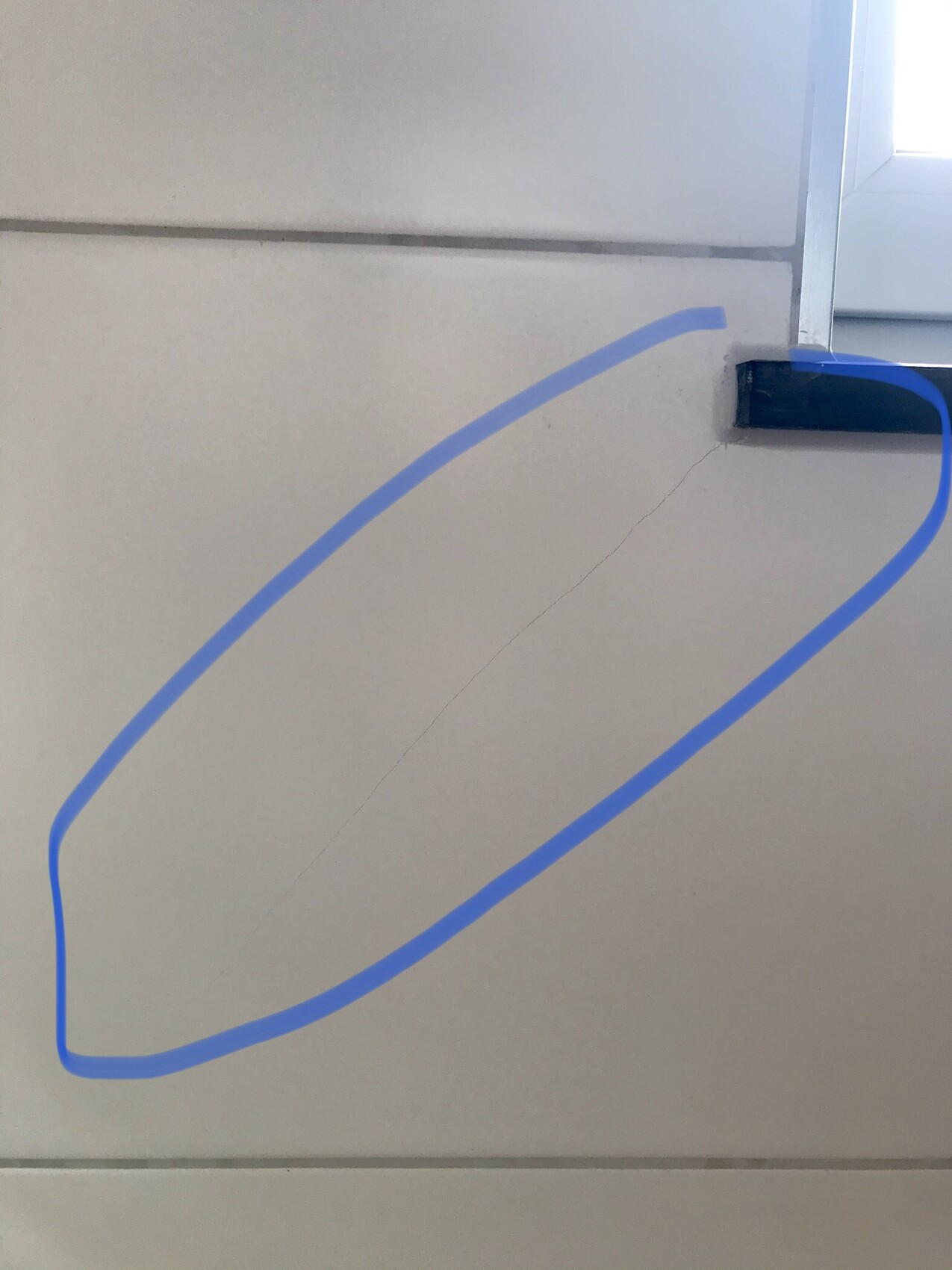

hallo zusammen,
ihr lest es ja schon in der Überschrift, binnen der letzten 24 Stunden ist bei uns im Bad eine Wandfliese gesprungen. Und zwar genau dort, wo sie auf die Fensterbank trifft.
sieht auch furchtbar aus. Die Fliese ist einmal schräg komplett durch gesprungen.
Unser Neubau wurde letztes Jahr im Juli fertig gestellt, das Haus ist also nicht mal ein Jahr lang bezogen. Total ärgerlich!
Hat jemand mit sowas Erfahrung? Welche Rechte haben wir, was muss unsere BauFirma leisten?
Es ist ein schlüsselfertiger Neubau, massive Bauweise, Hanglage. Der Riss befindet sich im Bad im UG (unser Haupt-Bad). Wir haben keinerlei Eigenleistung ins Haus gesteckt, also alles Baufirma.
Danke und Grüße

Normal tauschen . Ist eine blöde Stelle , die Fliese wurde gekürzt , Mauerwerk arbeitet und dann der Riss ab der Kante wo gekürzt wurde . Ob Gewähr ist ? Glaub eher nicht

Natürlich ist das Gewährleistung. Das ist schließlich keine Wartungsfuge... Oder besser Wartungsriss. Und Fliesen unterliegen zwar einem gewissen Verschleiß, aber das sie als übliches Verschleißteil von Gewährleistung ausgenommen sind, wäre sicher etwas sehr weit hergeholt

Wenn so etwas nicht unter die Gewährleistung fällt, wäre ich aber schwer schockiert.
Warum denkst du, dass es keine Gewähr ist?
05.04.20 20:58
Mängelrüge in entsprechender Form
