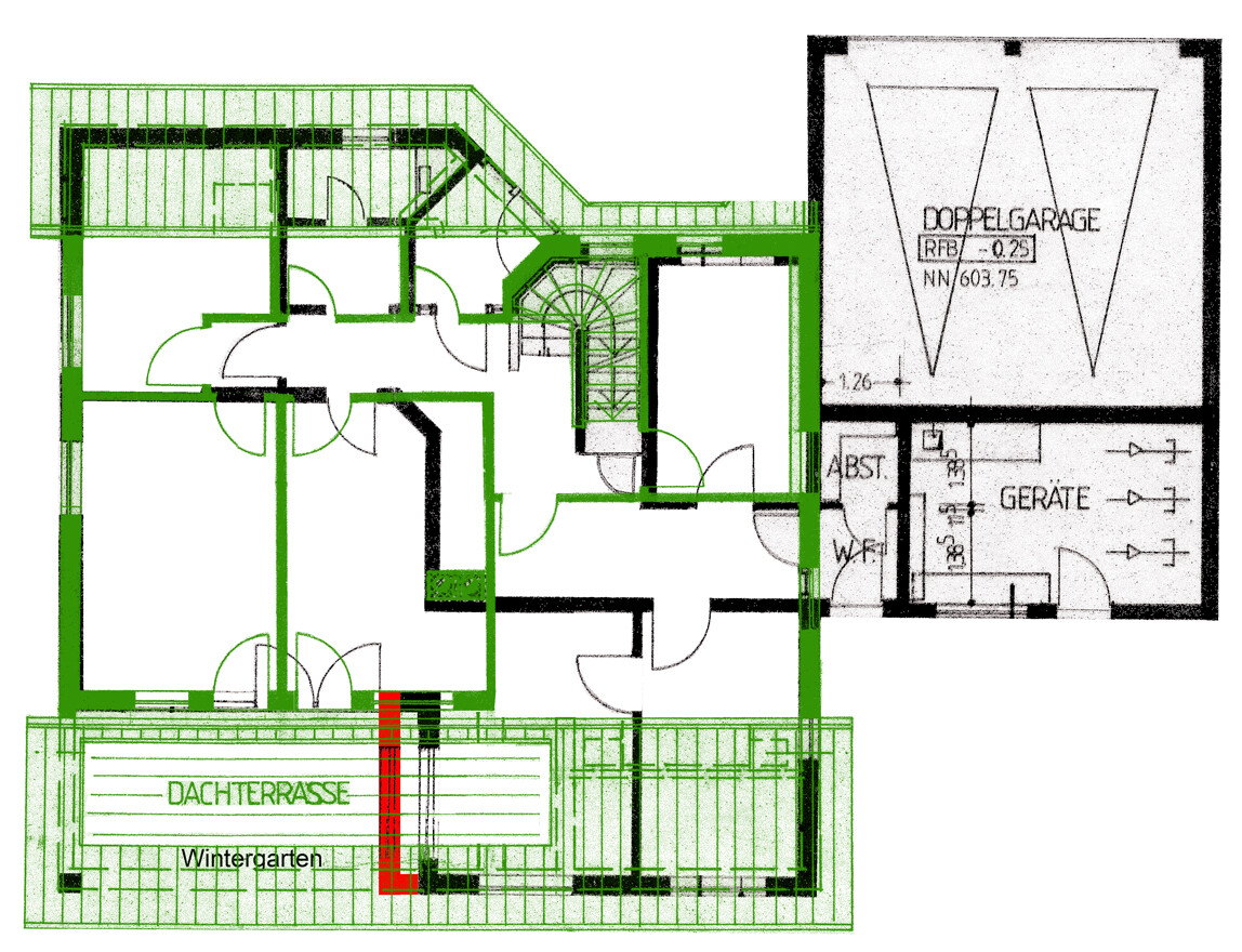

wir wollen eine Wand versetzen und brauchen dazu einen Statiker. Was darf ein Statiker kosten? Es geht hier um die Berechnung, ob oder wie man das machen kann, nicht um die dann fällige Arbeit.
Im Bild soll die vorhandene Wand im EG um knapp 1 Meter nach links versetzt werden (rot = neuer Standpunkt). Darüber befindet sich eine Dachterrasse. Wenn irgendwie möglich ohne Stahlträger - wir brauchen Platz für einen Esstisch - da kann ich keine Stütze mitten im Raum und auch keine Stahlträger an der Wand vor dem Fenster gebrauchen.
Danke für Meinungen und Gruß.
Grundriss eines Hauses mit Dachterrasse, Wintergarten, mehreren Zimmern und Garage.

wenn ich das richtig sehe ist unten eine überdachte Terrasse, welche oben mit der Dachterrasse über einen träger nach unten links geht (das eckige schwarze teil auf der Zeichnung). dieser träger kann euch schon mal keine Probleme machen, da er im Grunde verkürzt wird. wenn die eg Decke quasi aus 1 Stück ist (also die decke nicht gerade auf eurer zu verschiebenden Mauer befindet sondern die Dachterrasse durchgeht), dürfte es statisch auch keine Veränderungen geben. sollte die geschossdecke genau auf eurer mauer dort geteilt sein muss auf jeden fall nen anständiger träger rein.
die kosten für die Berechnung sind davon abhängig, welche unterlagen ihr habt. beim Neubau sollte das ohne neuer Statik machbar sein, beim bestandshaus mit der ausgehändigten Statik (Doku zum Haus) sollte ein Statiker das in wenigen stunden (sagen wir mal ~500€) hinbekommen, wenn man ohne vor Ort Termin, großen gesabbel und am ohne Gewährleistung auf alles auskommt. mit rechtssicherheit (wobei diese meistens mit klauseln auch wieder wirkungslos ist) wird das sicher fix teuer. wenn ihr jemand mit Erfahrungen in mechanik habt und die Statik besitzt, kann er sich das anschauen und vielleicht auch kostenneutral eine aussage treffen.
Probleme können eher bei der Ausführung auftreten, da ihr eine Außenwand verschieben wollt.
