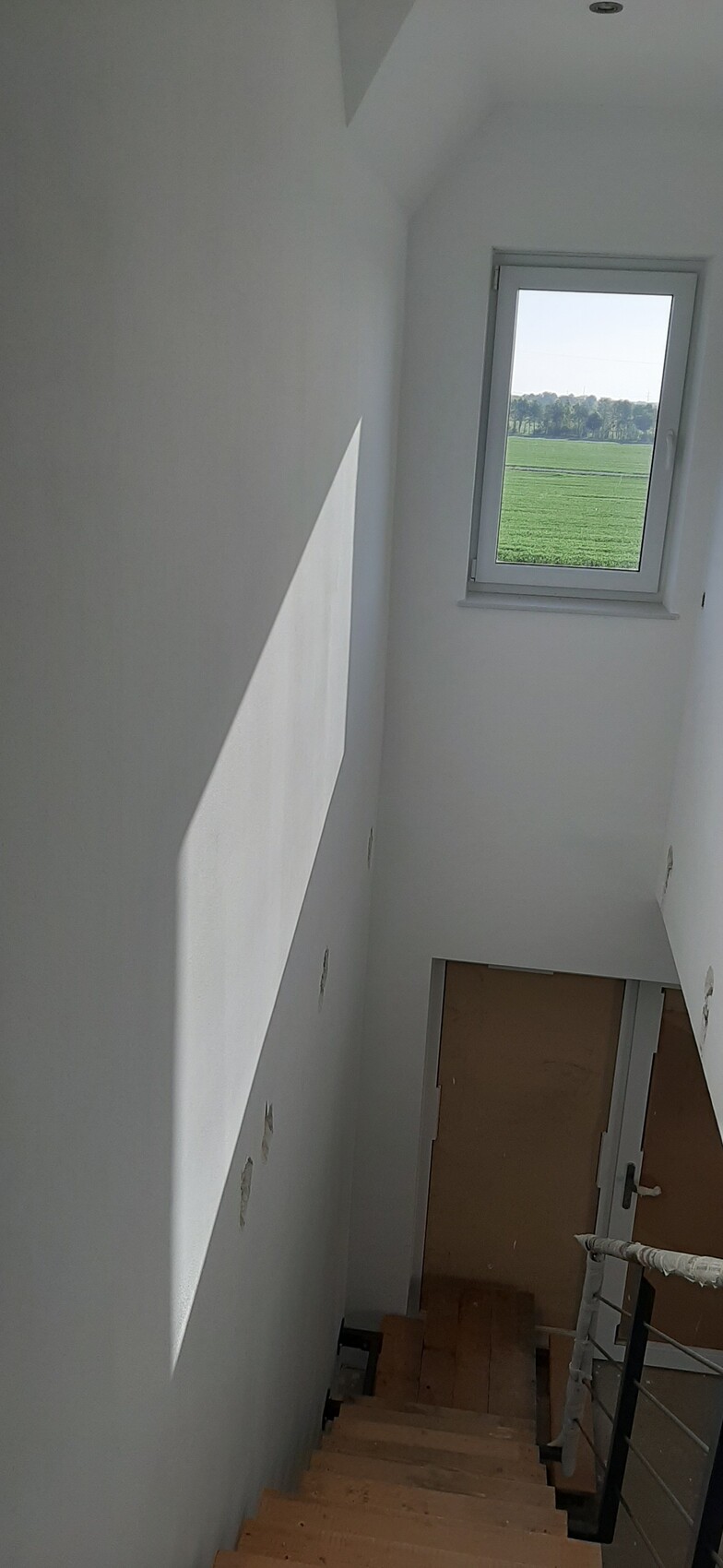

Ich denke hier eher das die Streichrichtung nicht eingehalten wurde. Und günstige Baumarktfarbe?
HilfeHilfe
12.05.20 06:45
Möbel davor stellen ??
Lumpi_LE
12.05.20 07:44
Das Fenster ist ja der knaller, und das kleine Dreieck.. wer plant denn sowas.
Was wurde für Farbe verwendet? Untergrund nicht gleichmäßig vorbehandelt? Selbst gemacht oder Maler?
Tx-25
12.05.20 08:34

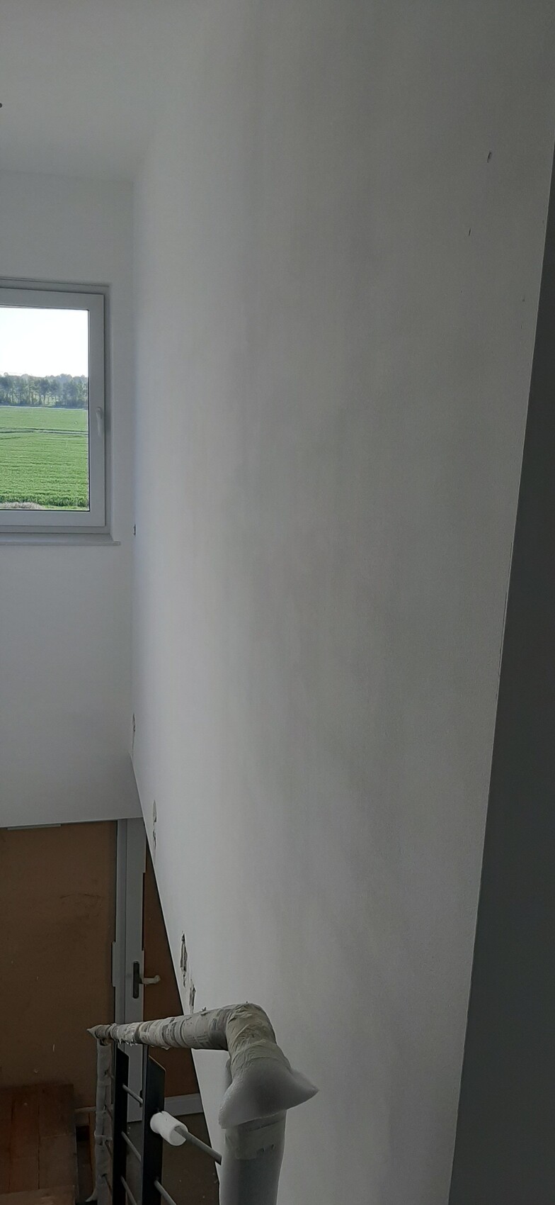

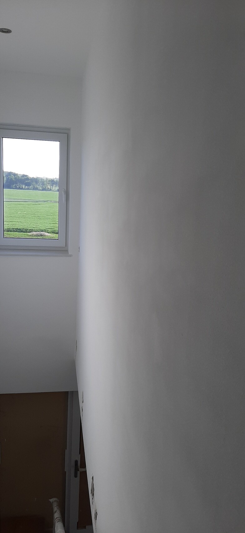

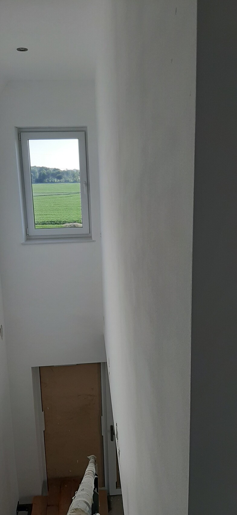

Anbei weitere Bilder.
Als Grundierung wurde Pufas Grundierweis GP 5 verwendet. Als Endanstrich Herbol RF Farbe. Beides eigentlich Malerfarbe vom Fachhandel.
Man erkennt es auf den Bildern leider nur schwierig.
Der Treppenaufgang wirkt auf den Bildern auch schlauchiger als er tatsächlich ist. Die Ecke oben links kommt durch unseren Friesengiebel zustande. Die Wand wurde schon stark grundiert und 2x gestrichen. Die Wand vor vor der Grundierung bereits gleichmäßig weiß.
Den Putz haben wir vorab mit einem Schleifgerät geschliffen. Der Putz hat unterschiedlich auf das Schleifen "reagiert". An machen Stellen ist er glatt abgetragen und an manchen Stellen sieht man deutliche Schleifspuren. Daher haben wir uns für die Herbol RF entschieden, die gute Werte und dabei trotzdem einen hohe Füllstoffanteil besitzt.
Vielleichgt kommt die Darstellung auch davon, dass der Untergrund unterschiedlich ist, was die Oberfläche angeht (teilweise rau, teilweise glatt).
P. S. Gestrichen wird immer in die gleiche Richtung pro Wand.

Ist in meinen Augen ein Problem des Lichteinfalls. Glaube kaum, dass man das besser gestrichen bekommt. Wohl einfach so damit leben und gut ist?
Tx-25
12.05.20 08:44
Vermuten wir auch. Aber ich dachte, dass man das trotzdem noch verbessern kann.
Wir haben gestern 2 weitere Räume gestrichen. Dort ist es ebenfalls aufgetreten. Der Lichteinfall ist dort aber ähnlich. Man sieht es auch nur, wenn man von der Seite auf die Wand und gegen das Licht guckt.
Es ärgert uns aber schon.
