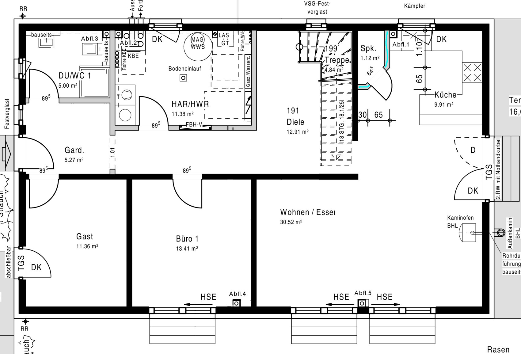

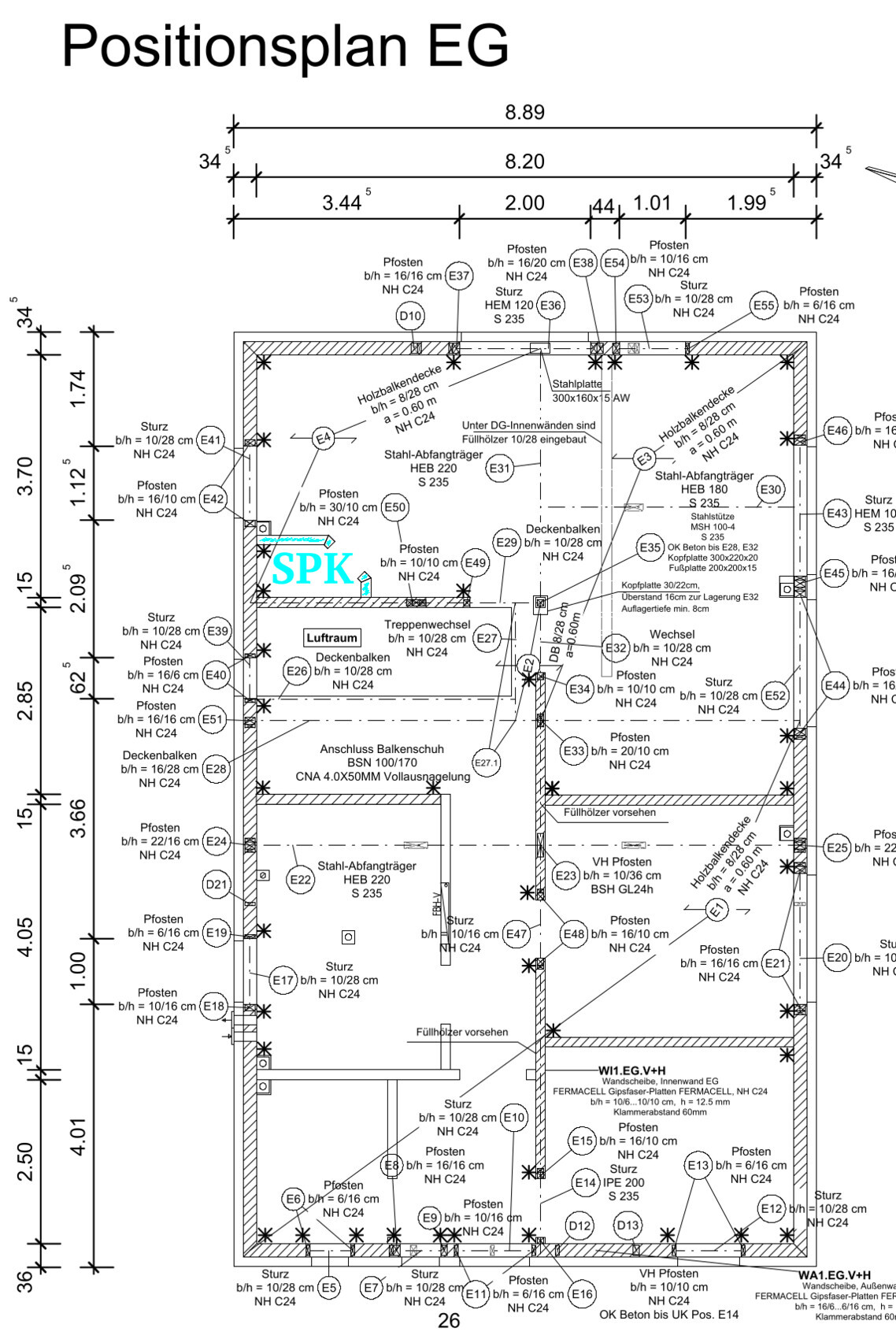

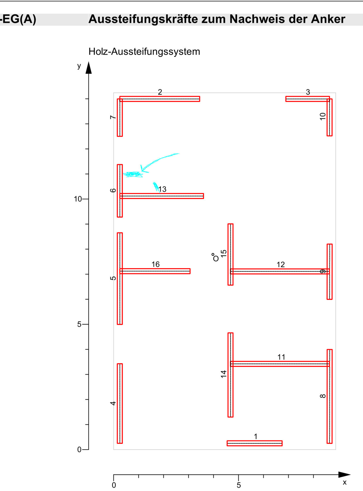

Hi,
ich habe ein Massa Haus gekauft und möchte die Küche vergrößern.
Dafür sollen zwei kleine Wände raus und die Speisekammer fliegt dort aus. Ist in den Bildern blau markiert.
Wenn ich die Statik richtig verstehe, sollten diese kleinen Wände keine tragende Funktion haben.
Habt ihr Tipps, wie man hier am Besten vorgeht?
Ich taste mich aktuell langsam vorwärts:
- Die Beplankung habe ich zum Teil entfernt, aber nicht vollständig, da sie sowohl unterhalb des Estrich und auch oberhalb der Decke befestigt ist.
- Ist es möglich, die Holzständer vom Untergurt abzumontieren? Es scheint mir, dass es vielleicht auf ein möglichst tiefes Absägen hinauslaufen könnte.
- Ich hatte gehoft, dass ich die umliegenden, rauminneren Beplankungen (also Gipskarton) stehen lassen könnte, aber ich glaube davon muss ich mich verabschieden

11.01.26 15:02
Damit wirst Du recht haben: die gestrichelten Wände scheinen Trägereigenschaften zu haben, die weißen Wände nicht.
Ich denke, damit
liegst Du als DIY-schon ganz richtig. Einen besseren Vorschlag habe ich nicht.
Übrigens hier im Grundriss ganz gut zu erkennen, dass eine eingeschobene Speis meist den Raum leiden lässt. Das sollten sich mal neu Beuherren anschauen, die mit Brechen und Biegen einfach den Küchenraum kaputt planen.
Alfredlima
02.02.26 14:13
Wäre schon sehr ungewöhnlich, wenn diese Wände tragende Eigenschaften haben sollten. Wie ypg schon schrieb, sind diese zudem nicht gestrichelt dargestellt, wodurch sich die Vermutung erhärtet. Eine Speisekammer lässt sich auch mit einer sinnvollen Küchengestaltung einplanen.
