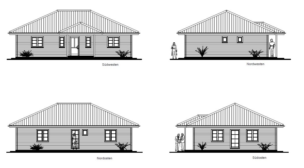

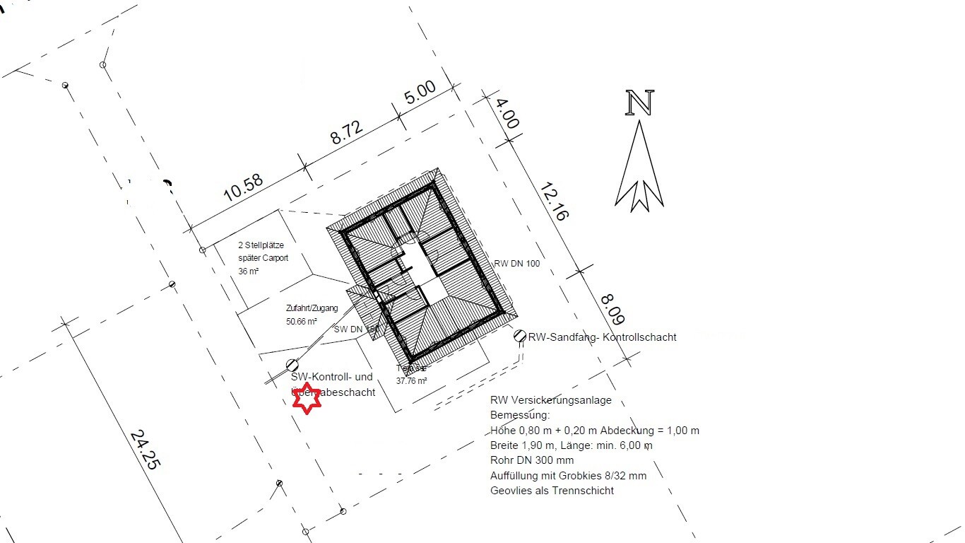

Gestern sind Lageplan etc. eingetrudelt. Die Unterlagen gehen Anfang der nächsten Woche nach Dänemark, damit auch dort mal ein Auge auf unseren Ideen ruhen kann.

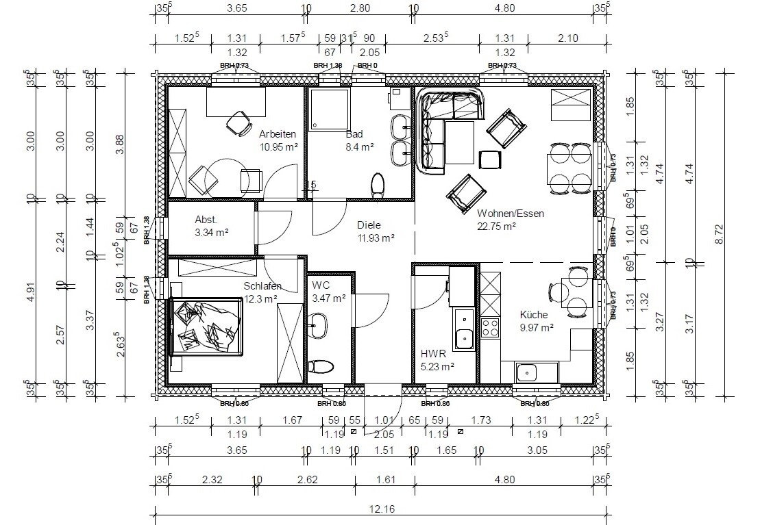

Der Grundriss wurde ein wenig fein-geschliffen, der Lageplan hat nichts mehr mit meinem Gekritzel gemein.
Noch eine Anmerkung zum Lageplan: wir sind uns noch nicht einig, wie wir heizen. Die Wärmebedarfsrechnung etc. muss noch erfolgen. Wie auch immer, wir liebäugeln mehr mit einer Luft-Wasser-Wärmepumpe als mit Brennwerttherme plus Solarthermie. Der rote Stern wäre aus unserer Sicht ein denkbarer Aufstellort für die Luft-Wasser-Wärmepumpe.

Vier Fassadenansichten eines Einfamilienhauses mit Satteldach, Fenstern und Tür
Grundriss eines Hauses mit Wohnraum, Küche, Schlafraum, Bad und Diele.
Architekturgrundriss: Bauplatzplan mit Gebäudeumriss, Maßen und Nordpfeil

hm, hm .... Ach, ich zähle einfach mal auf:
  • Schlafzimmer Richtung Südwest .. warum nicht Nordost? Ist doch der angenehmere Raum zum Schlafen
  • Schlafzimmer Matratzenbreite max. 140 cm oder kaum Gangfläche neben dem Bett
  • Dusche mit Fenster???
  • Offener Wohn-Ess-Kochraum und 2 tische im Abstand von 200 cm ... das habe ich auch noch nicht gesehen 😉 Generell, Tische gibt es viele im Haus, Arbeitszimmer mit Besuchertisch .. Kunden?
  • Hauswirtschaftsraum halte ich mit 165 cm Raumtiefe für zu knapp geplant. Soll da auch Waschmaschine, Staubsauger, Wischer etc. rein oder soll das alles in den Abstellraum?
  • TV im Wohnzimmer ist keine Option - oder?
  • kochfeld direkt am hochschrank sollte man nicht freiwillig wählen
Ist ein gewisser Kompromiss, wird aber okay sein.
Das stellen wir uns schon passend hin.
Nicht ungewöhnlicher als viele andere Dinge hier ;-) Sollte Wasser ein Problem für die Fenster darstellen, so könnten wir sie als Durchgang ausführen. Das Fenster ich zudem nicht bodentief ;-), das Fenster hat eine Brüstungshöhe von 1,38 m (ist aber schwer zu erkennen).
kbt09 schrieb:
Offener Wohn-Ess-Kochraum und 2 Tische im Abstand von 200 cm ... das habe ich auch noch nicht gesehen
Was dort eingezeichnet ist, ist mir ehrlich gesagt, schnuppe. Da schauen wir mal, wie die jetzigen Möbel passen. Vergiss nicht, wir haben in der jetzigen Interims-Wohnung nicht viel stehen. Ich werde auch nicht jeden Millimeter vorher planen. Das muss sich und wird sich ergeben, da haben wir wirklich ausreichend Übung.
Die Technik im Hauswirtschaftsraum ist noch nicht ausgeklügelt, von daher wollen wir ihn möglichst frei lassen. Die Waschmaschine kommt in die Dusche, ob es einen Trockner geben wird, ist noch nicht klar. Unser Robbi-Sauger wird irgendwo geparkt, wo er schnell einsatzbereit sein wird.
Doch, aber wie schon gesagt, die Einzeichnung der Möbel ist mir noch schnuppe.
kbt09 schrieb:
Kochfeld direkt am Hochschrank sollte man nicht freiwillig wählen
Es ist nicht direkt, da haben wir zuerst noch 60 cm Arbeitsplatte und dann kommt ein frei stehender Kühlschrank.
Bevor das falsch verstanden wird, unsere Möbel kennen wir und was der Planer einzeichnet, ist sein Problem und nicht unsere Pflicht ;-) Dass Anschlüsse von Küchengeräten und Sanitär bekannt sein müssen, bevor die Bodenplatte geplant wird, ist klar. Der Rest, wie gesagt, wird sich ergeben.

Es wäre doch aber sinnvoll, wenn man jetzt ein Haus NEU plant, mit vorhandenen Möbeln etc. so zu planen, dass es auch passt. Schlafzimmer würde ich z. B. mal sehen wollen.
Wenn ich es recht verstehe, ist das doch sozusagen der Start für den (Mittel-)Alterssitz.
Niemals würde ich bei einem Hausbau nicht auch mit meiner beabsichtigten Möblierung planen und vermeidbare Kompromisse schon gar nicht eingehen. Das habe ich auch bei meiner 66qm Mietwohnung nicht gemacht 😉
