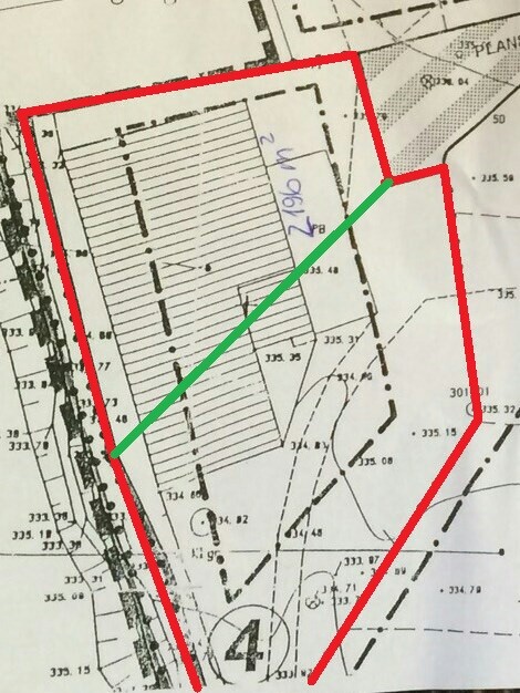

Bzgl. Erschließungskosten ist es aktuell so das direkt vor dem Grundstück (Bild anbei - rot umrahmt) die Anschlüsse bereit liegen sollen. Die grüne Trennung könnte eine zukünftige Trennung des Grundstückes sein. Wenn ich es richtig verstehe teilen sich dann beide Grundstücke einen "Anschlussknoten", oder?

Bezüglich des Grundstücks solltet Ihr ein Bodengutachten erstellen lassen. Dies wäre auch für den späteren Hausbau wichtig, da das Bauunternehmen anhand des Gutachtens einschätzen kann, wie es arbeiten muss, damit das Haus gründungssicher steht.
Aus dem Gutachten kann i.d.R. auch abgeleitet werden, ob Ihr mit normalen Keller, mit weißer Wanne oder komplett ohne Keller bauen könnt.
Der Hinweis von bezüglich der unteren Wasserbehörde ist gut. Hier habt Ihr amtlich gesicherte Informationen, wie es mit dem Bach in der Vergangenheit war. ABER - damit seid ihr nicht vor der Zukunft geschützt. Du erinnerst Dich sicherlich noch an 2002, wo teilweise kleinste Bächlein reißende Ströme wurden (war doch glaube ich im Vogtland so).
Bezüglich der Grunderwerbsteuer sehe ich es ähnlich wie . Sollte das Bauunternehmen in Besitz des Grundstück sein und es Dir verkaufen, wirst Du auf alles Steuer bezahlen müssen.
Sollte ein anderer das Grundstück verkaufen und dies nur vom Bauunternehmen (exklusiv) vermittelt werden, hast Du ggf. ne Chance drum herum zu kommen.
