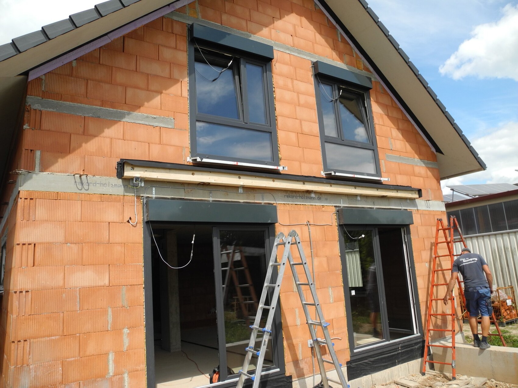

Deliverer
11.06.22 16:28
Da sieht man den Balken. Ein bisschen Abdichtung scheint angebracht worden zu sein. Zusätzlich gedämmt wurde nichts. Die Dämmwirkung des Holzes ist sicher viel schlechter, als die des WDVS - aber es ist immer noch besser als nichts. Bislang (sechs Jahre) ist innen nichts auffälliges zu sehen. Außen ist ja der Wintergarten davor.
Wie fachmännisch das nun ist, weiß ich nicht.
