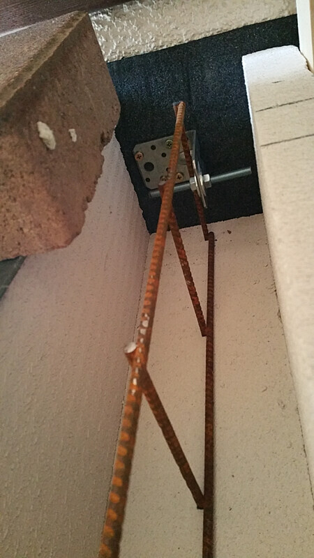

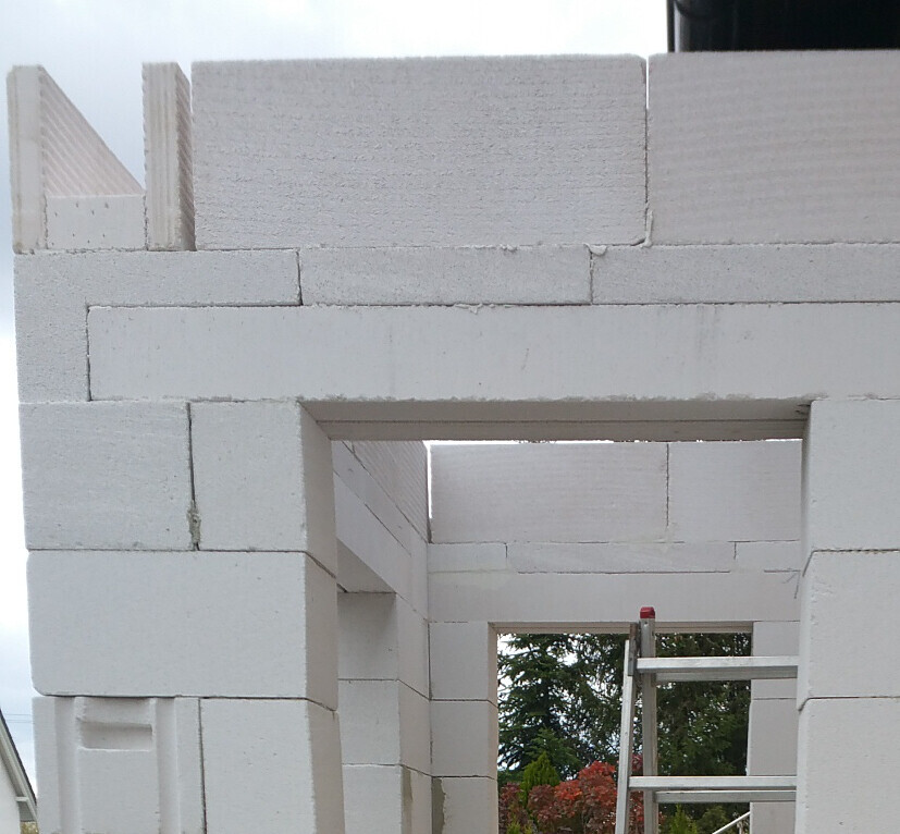

Verständliche Antwort! Dies ist aber durch den Ringanker, den ich unter die Fetten gesetzt habe, nicht so leicht möglich. Den möchte ich nicht wieder zerstören.

Ringanker und Fenster, das klingt jetzt eher nach dem Haus als nach dem Vorbau, hier hätte es also mehr statt weniger Platz zwischen den beiden Höhen werden müssen (?)

Tieferlegen: Geht "nicht", da der Ringanker zerstört werden müsste.

Ich würde immer davon ausgehen, dass der Fragesteller grundlegende Angaben nicht verwechselt, zumal sie noch stimmig sind. Ist wirklich davon auszugehen, dass der Fragesteller nicht mehr weis, dass er einen Ringanker gesetzt hat, oder Fenster und Tür-Öffnungen inklusive Stürze erstellt hat??? Und das stimmig damit ist, dass sich die Differenzhöhe immer mehr minimiert hat!

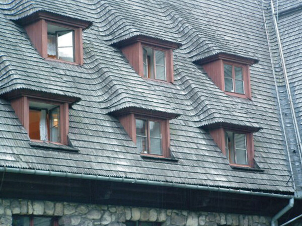

Eine vernünftige Verschmelzung beider Dächer sehe ich nicht, da die Spitze einer Gaube meißt ein unansehnlich verblechtes Übel ist, das auf die Größe der Gaube mit einer langen Kehle nicht weiter auffällt. Bei dir ist ja aber nur dieser kritische Bereich übrig, ich glaube das bekommt man einfach nicht hübsch hin.
Eine Lösung zur Verbindung beider Dächer wäre die Variante wie unten im Bild. Aber das wird auch extrem aufwendig zu bauen sein und ob es am Ende hübsch wird... zweifelhaft...
