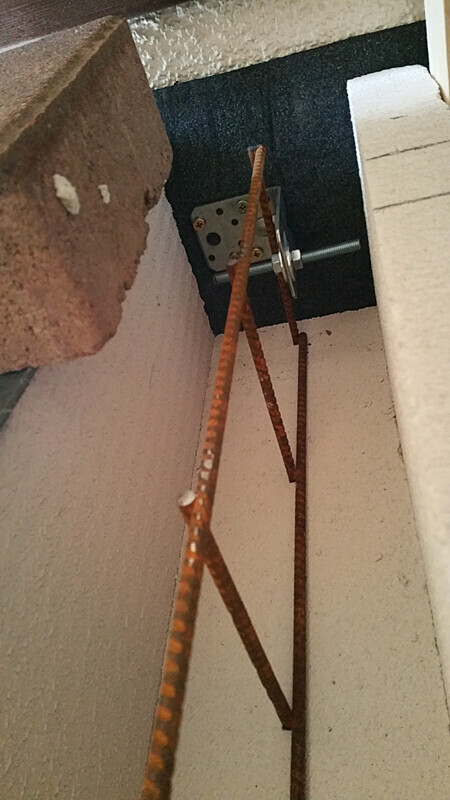

Verständliche Antwort! Dies ist aber durch den Ringanker, den ich unter die Fetten gesetzt habe, nicht so leicht möglich. Den möchte ich nicht wieder zerstören.
Bewehrungsstahl im Rohbau, Bewehrungselemente in Wandkante sichtbar
Weiße Porenbetonblöcke bilden einen Gebäude-Rahmen; Innenraum mit Leiter und Türöffnung.

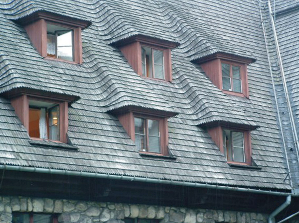

Also Respekt für den Aufwand, der hier getrieben wurde. Normalerweise führt man in so einem Fall den Ringanker gleichzeitig als Sturz - in Sturzhöhe aus. Das ist doch jetzt alles viel zu überdimensioniert für das kleine Vorhäusschen? Sogar noch mit der Wand verschraubt, das ist atomsicher, was du da gebaut hast. Das sich hier ein Rückbau ausschließt verstehe ich jetzt auch
Eine vernünftige Verschmelzung beider Dächer sehe ich nicht, da die Spitze einer Gaube meißt ein unansehnlich verblechtes Übel ist, das auf die Größe der Gaube mit einer langen Kehle nicht weiter auffällt. Bei dir ist ja aber nur dieser kritische Bereich übrig, ich glaube das bekommt man einfach nicht hübsch hin.
Eine Lösung zur Verbindung beider Dächer wäre die Variante wie unten im Bild. Aber das wird auch extrem aufwendig zu bauen sein und ob es am Ende hübsch wird... zweifelhaft...
