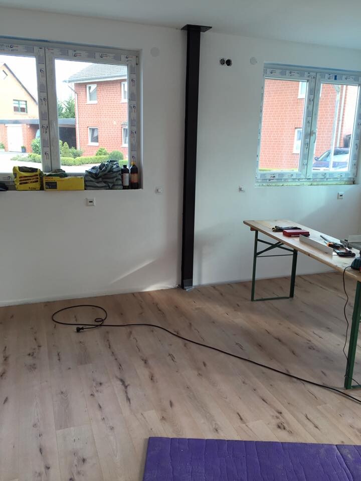

Innenraum im Bau: zwei Fenster, schwarzer Träger, Werkbank mit Werkzeug, Kabel am Boden.

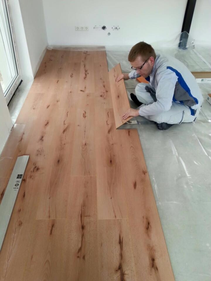

Mitarbeiter legt helle Holzdielen als neuen Boden in einem Zimmer.
Classen Click Vinyl Prestige, Dekor Müritzer Buche. Bei einem Onlineshop den m2 für 14,99€ bekommen, .. Sehr zufrieden mit Optik, Qualität und Verlegeart. Einhaken, herunterklappen, nächstes Brett
