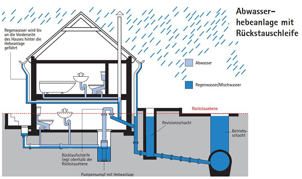

Sagen wir es einmal so: Wenn wirklich ein Wassereintritt, durch starke Regenfälle oder aus einer Waschmaschine, in die Fußbodenkonstruktion erfolgt, dann wirst Du -hoffen wir es nicht!- ganz andere Probleme in Hinsicht Trocknungsmaßnahmen bei einer beheizbaren Estrichkonstruktion haben, als lediglich den Oberbelag!
Insofern würde ich alles (!) daransetzen, diese Sicherheitslücke (Überflutung des Wohnraumes) sofort zu schließen.
Es ist dann nämlich nicht nur damit getan, irgendeine Sanierungsfirma mit einer Zwangstrocknung des Dämmmaterials (unter dem Estrich) zu beauftragen.
Was da von draußen hereinströmt, hat -um es neutral, doch verständlich auszudrücken- keine Trinkwasserqualität sondern ist durchsetz mit allerlei Dingen, Feststoffe wie gelöste Stoffe,welche man nicht im trauten Heim wähnen möchte..
Im Regelfall, wenn die Überflutung aus einem der Abwasserkanäle austritt, wird der komplette Neuaufbau (heißt: Rückbau des kompletten Heizestrichs + Dämmung) notwendig werden. Eine Zwangstrockung führt dann als Einzelmaßnahme auf keinen Fall zum Erfolg!
Das hier angesprochene Szenario ist kein theoretischer Fall - sondern ein praktisch möglicher.
Deshalb mein Vorschlag, dass die Wasserentsorgung gegen Rückschlag zuerst gesichert wird.
Gruß: KlaRa
