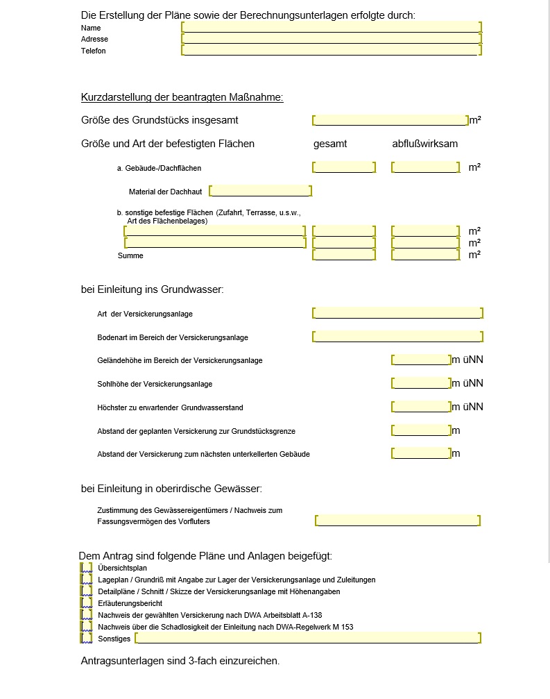

Ich weiß nur, dass unsere Hausbaufirma ja auch wissen wollte ob wir versickern müssen, darauf hin haben die von der Stadt etwas ausfüllen lassen.
Das angekreuzte steht ja hier schon auf Seite 1:
Das Niederschlagswasser soll/muss versickern, eine Berechnung der Versickerungsanlage nach ATV-DVWK A-138 ist erforderlich und muss nachgewiesen werden. Ein Versickerungsversuch oder gleichwertiger Laborversuch ist erforderlich.
Deswegen keine Ahnung, ob die das wirklich überprüfen.

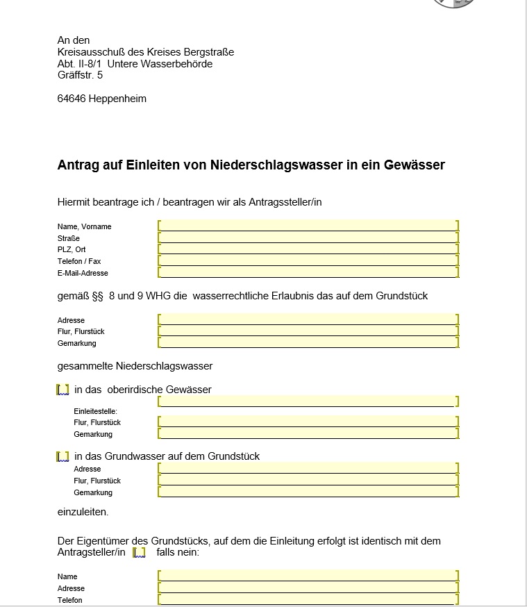

Bei der ersten Mail mit der u.Wb. schrieb sie ja auch noch, Das ich folgenden Antrag ausfüllen muss und 3 fach abliefern muss. (Siehe Anhang)
Dokument: Antrag auf Einleiten von Niederschlagswasser in ein Gewässer mit Formularfeldern
Formblatt zur Erstellung von Plänen und Berechnungsunterlagen für Hausbauantrag
