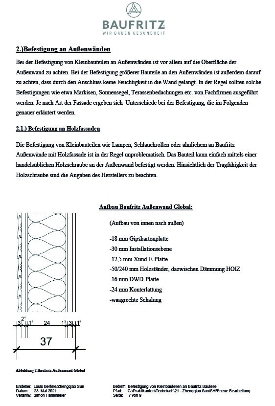

wiltshire14.07.25 17:42Zur Frage der Innenwände:
Wenn Du ein Haus mit einer Installationsebene baust, bist Du "ewig" weit weg von der Dampfsperre.
Wir haben uns für diese Variante in Absprache mit dem örtlichen Zimmereibetrieb entschieden. Die Innenwände wurden mit Fermacell Platten geschlossen, die keine tragende Funktion haben müssen.

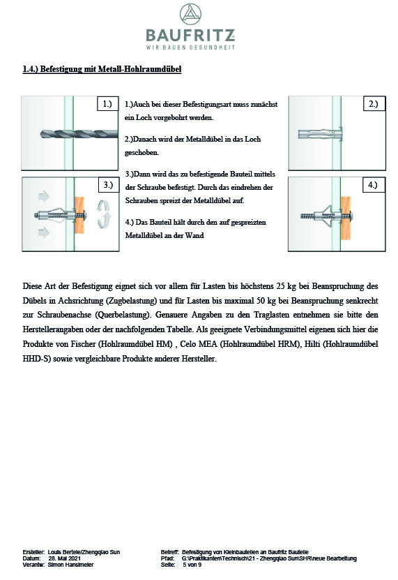

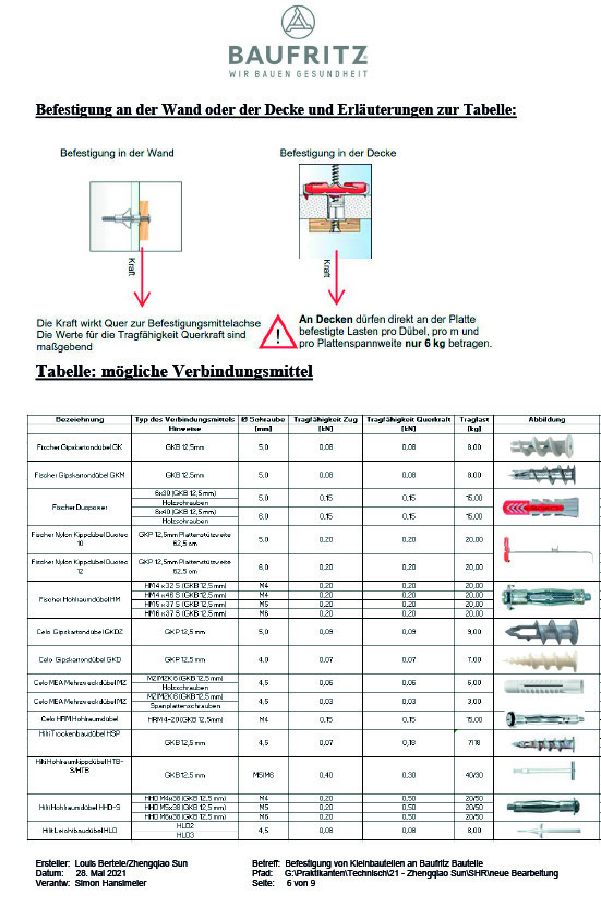

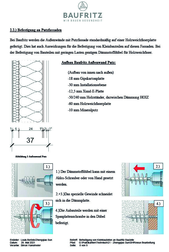

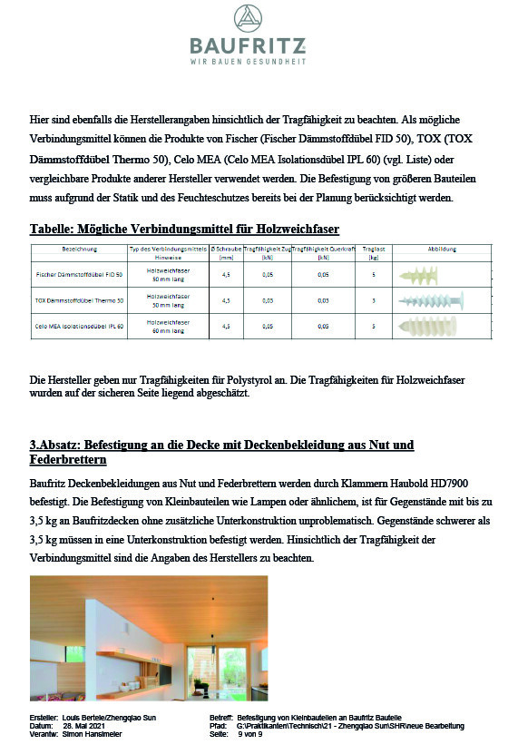

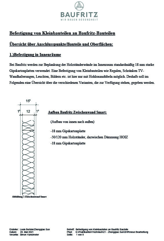

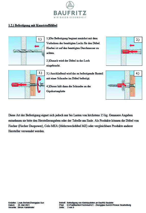

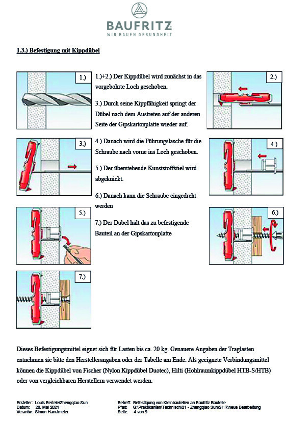

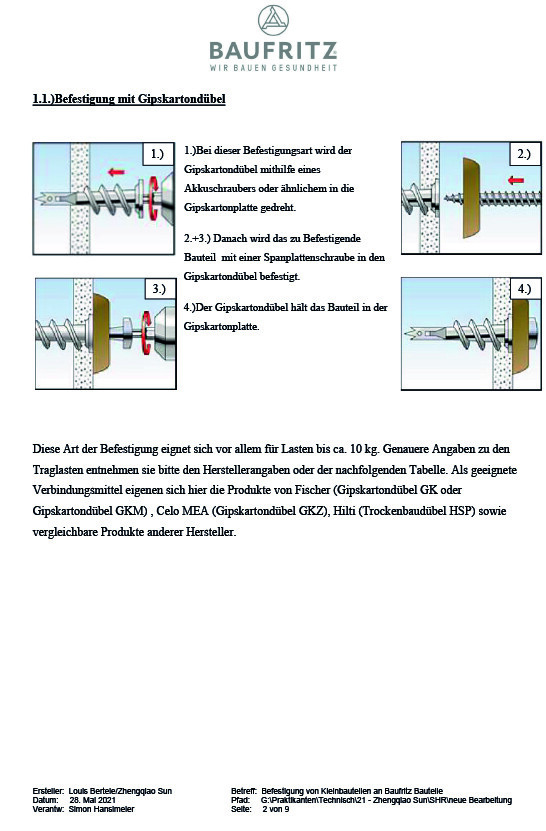

Das Haus haben wir mit Baufritz gebaut (Keller Glatthaar, da die sich eng mit Baufritz absprechen). Es gibt eine Installationsebene und zum eigentlichen Thema "Befestigung von schweren Dingen an der Wand" haben wir das anliegende Merkblatt bekommen, aus dem auch der Wandaufbau hervorgeht und welches eventuell die Fragen des TE beantwortet - so er sie denn noch liest.
Neben den geeigneten Dübeln gibt es natürlich auch die Möglichkeit, die schweren Teile direkt in den senkrechten Holzleisten, auf denen die Gipskartonplatten verschraubt sind, zu befestigen. Da es ein fixes Rastermaß gibt, sind die auch einfach zu finden - ich habe die Fußbodenleisten immer genau hier angeschraubt, sodass dies auch im Nachgang easy ist.
Zusätzlich kann man für Waschbecken, schwere Lampen u.ä. noch weitere Holzlatten anbringen lassen. Das kann man auch direkt vor Ort während des Baus noch absprechen. Wenn man sich nicht ganz ungeschickt anstellt, kostet das keinen Cent mehr.
Ich habe auch alle Fertigungspläne zu den einzelnen Wand- und Deckenteilen bekommen, aus denen die Position jeder einzelnen Strebe hervorgeht.
