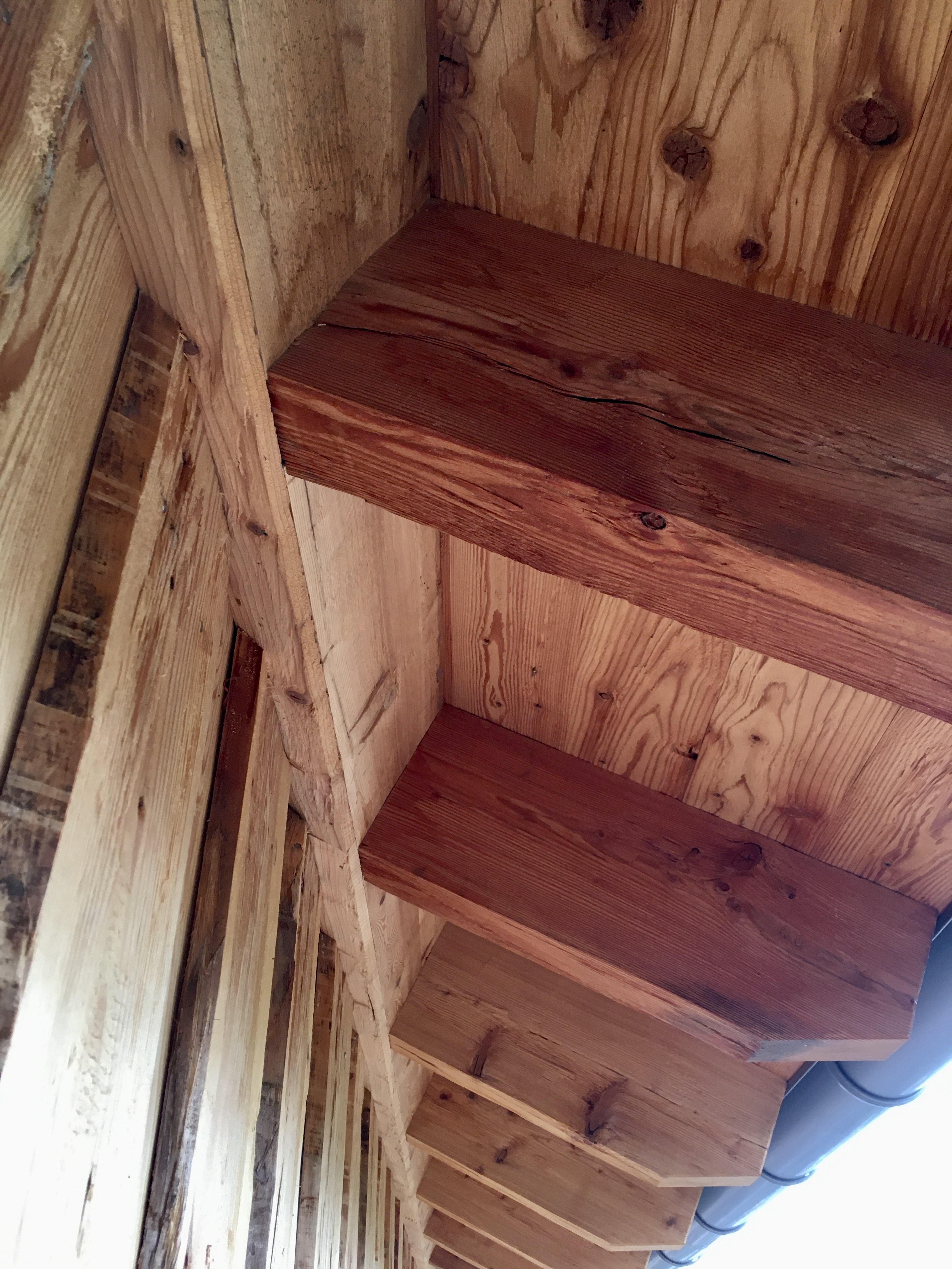

Dachüberstand 60cm, Lärchenholz gehackt, unbehandelt - wird irgendwann mal Richtung grau gehen und hält "ewig".
Sichtbare Holzunterkonstruktion mit Balken und Brettern im Dachbereich; rechts eine Dachrinne.

Ist jedoch sehr teuer. Gute finnische Lärche, die fäulnisresistent unbehandelt außen überlebt kostet viel Geld. Fichte hingegen, das ist günstiges Bauholz, muss mit Consolan o.Ä. geschützt werden.

Ernsthaft? Mich würde sowas verrückt machen. Ich hätte das Bedürfnis mit Schmirgelpapier das zu glätten und einheitlich zu streichen. Aber Holz war noch nie mein Ding habe das beim HTW Unterricht gehasst.
