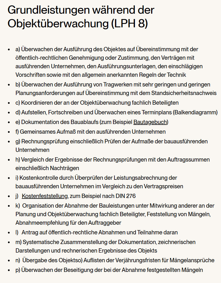

nordanney24.07.24 14:40
Fabian3000 schrieb:
Also wäre ja die günstigste Alternative, Phasen 1-7 und dann Sachverständigen, oder?
Günstig ja, sinnvoll nein.
Phase 8 ist ja mehr als nur Kontrolle:
Grundleistungen während der Objektüberwachung (LPH 8): Liste der Aufgaben a–p.
Wenn Du Dir fachlich und zeitlich den schwierigsten Part der Aufgaben eines Architekten zutraust und nur einen Dritten zur Prüfung der Qualität benötigst, dann kannst Du das so machen. Also Bauleitung, Rechnungsprüfungen etc.
Fabian3000 schrieb:
Die Kontrolle wird aber dann nicht so effektiv sein, weil der Sachverständige sich aufwendig in die Ausführungsplanung einarbeiten muss!? Wäre das hinnehmbar?
Für mich ein NoGo - s.o.
