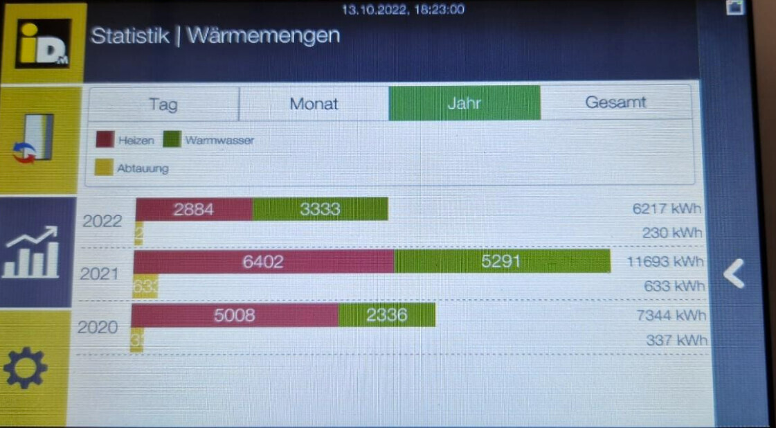

Wahnsinn - okay, ich hab mal nachgeschaut:
Jahresstatistik der Wärmemengen: rote Heizen-, grüne Warmwasser- und gelbe Abtauung-Balken mit kWh.
11700kWh Wärme bedarf

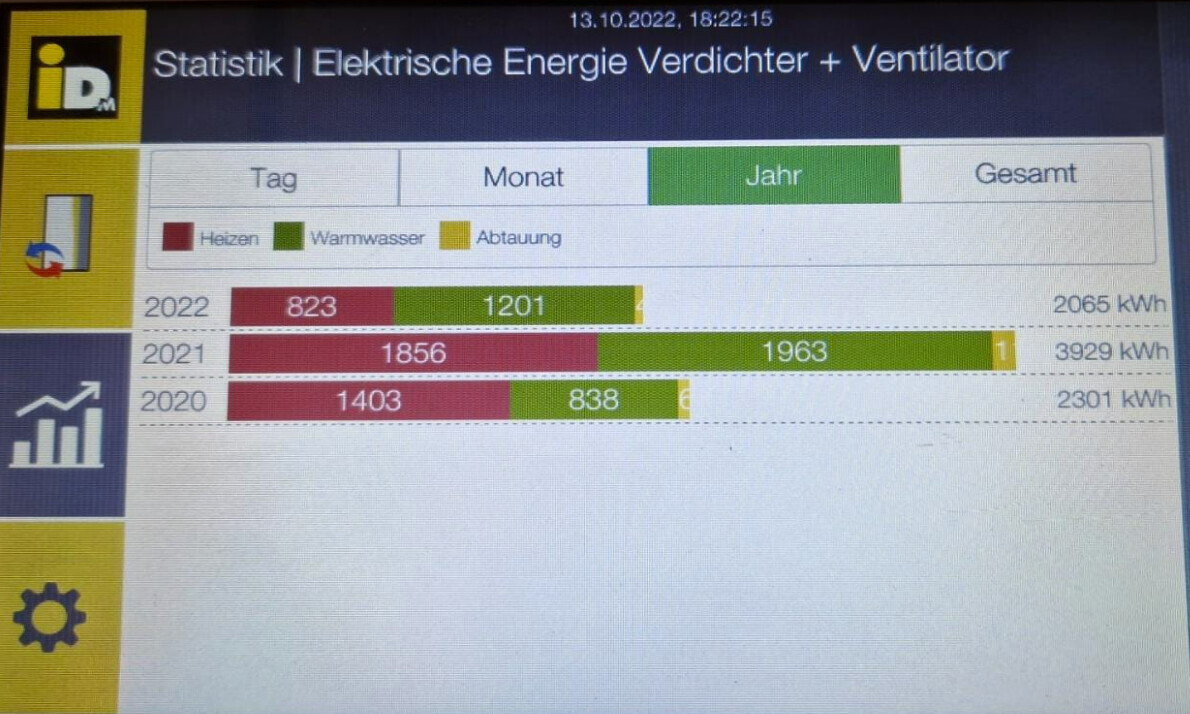

Statistik-Dashboard: Jahreswerte Heizen (rot), Warmwasser (grün), Abtauung (gelb), kWh.
3900kWh Strombedarf für Heizen und WW.
Hättest du mir auch mal sowas? bist du schon so lange eingezogen?

14.10.22 15:29
Wie gesagt, wir reden von errechnetem Bedarf. Einzug wird vielleicht im Januar sein. Und ja, errechnet ist nicht unbedingt wie real, aber an sich ist schon die Erwartung dass wir nach 1-2 Jahren etwa in dem Bereich rauskommen.
Was hast du denn für ein Haus? Größe, Standard?
OWLer14.10.22 15:52
Und hier:
mfg
WilhelmRo schrieb:
Wir brauchen bei 3 Köpfe mit Heizen, warm Wasser und Strom
Den WW-Bedarf empfinde ich als beachtlich. Wir sind zu 2., aber ihr habt den 3fachen Wärmebedarf für WW? Krass und ich habe schon ein schlechtes Gewissen, wenn ich meine Raindance Brause länger laufen lasse. Ich dusche jeden Tag zuhause, meine Frau ein paar Mal die Woche beim Sport, was durch regelmäßiges Baden aber sichelrichh überkompensiert wird.
Ich habe für WW in den letzten 12 Monaten verbraucht:
1668kWh Wärme aus
674 kWh Strom
Habt ihr die Umwälzung durchlaufen oder jeden Tag Legionellenprogramm?
Wobei mir gerade auffällt, dass das vom COP irgendwie grottenschlecht ist, aber das soll nicht das Thema sein.
dab_dab

WilhelmRo
17.10.22 08:29
180qm
KFW 55
Ich auch 😳
Dabei sind wir nur zu zweit (gewesen 2021) und wir Baden nur 1-2 mal im Jahr.
Ich kann hier nur einstellen (glaube ich jedenfall, muss ich nochmal nachschauen) wann WW erzeugt werden soll, mit einer 24h Segment Scheibe.
Da wird dann 5+6+7 Uhr geheizt und 16+17+18 Uhr.
Das Schaue ich mir mal an.

17.10.22 08:52
WilhelmRo schrieb:
180qm
KFW 55
Sind 180x35 = 6300 kWh/a errechneter Wärmebedarf, da seid ziemlich genau beim Bedarf. Großes Haus und eine Stufe schlechter beim Standard machen da was aus.
Der COP=3,45 ist recht mäßig und die Menge für Warmwasser finde ich auch viel zu viel.
