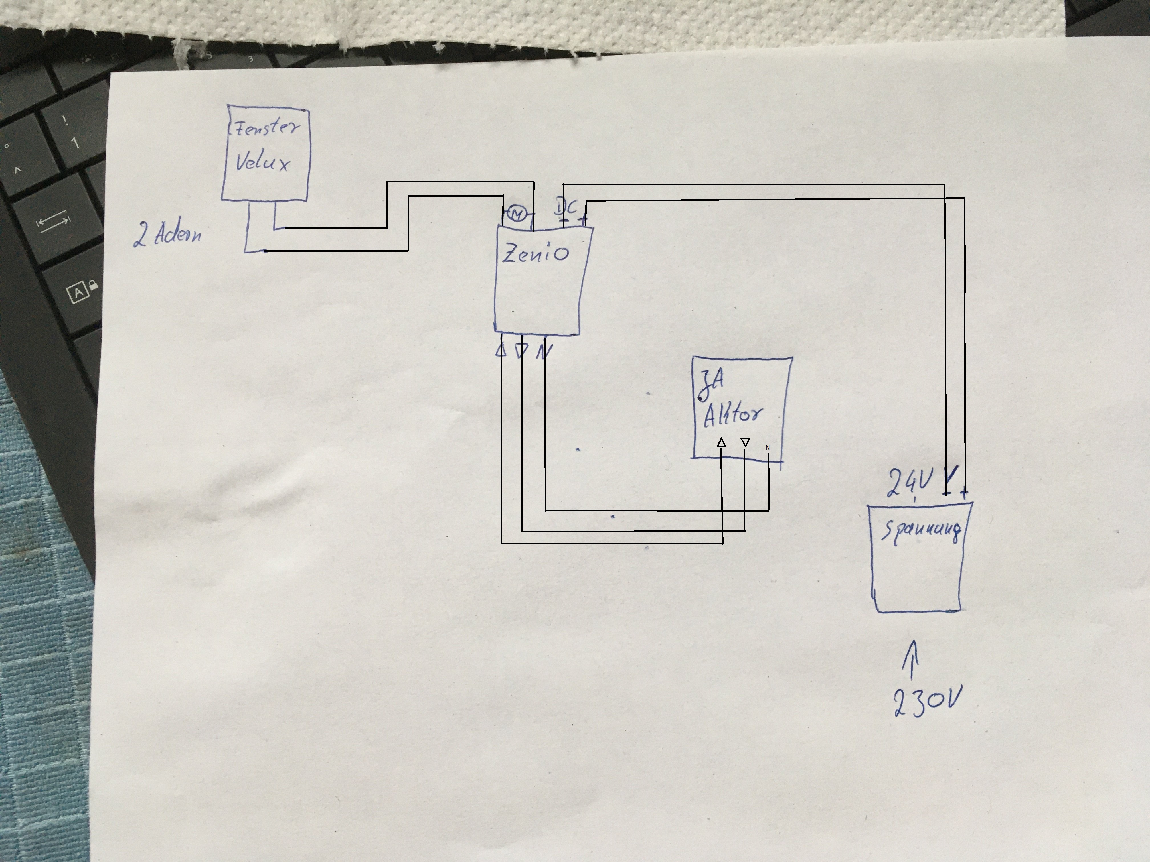

Der Anschlussplan liegt dem Zennio bei. Ist recht einfach. Das Netzteil klemmst du daneben.
Mycraft Moderator 8 September 2020 Teilen #13 Der Anschlussplan liegt dem Zennio bei. Ist recht einfach. Das Netzteil klemmst du daneben.

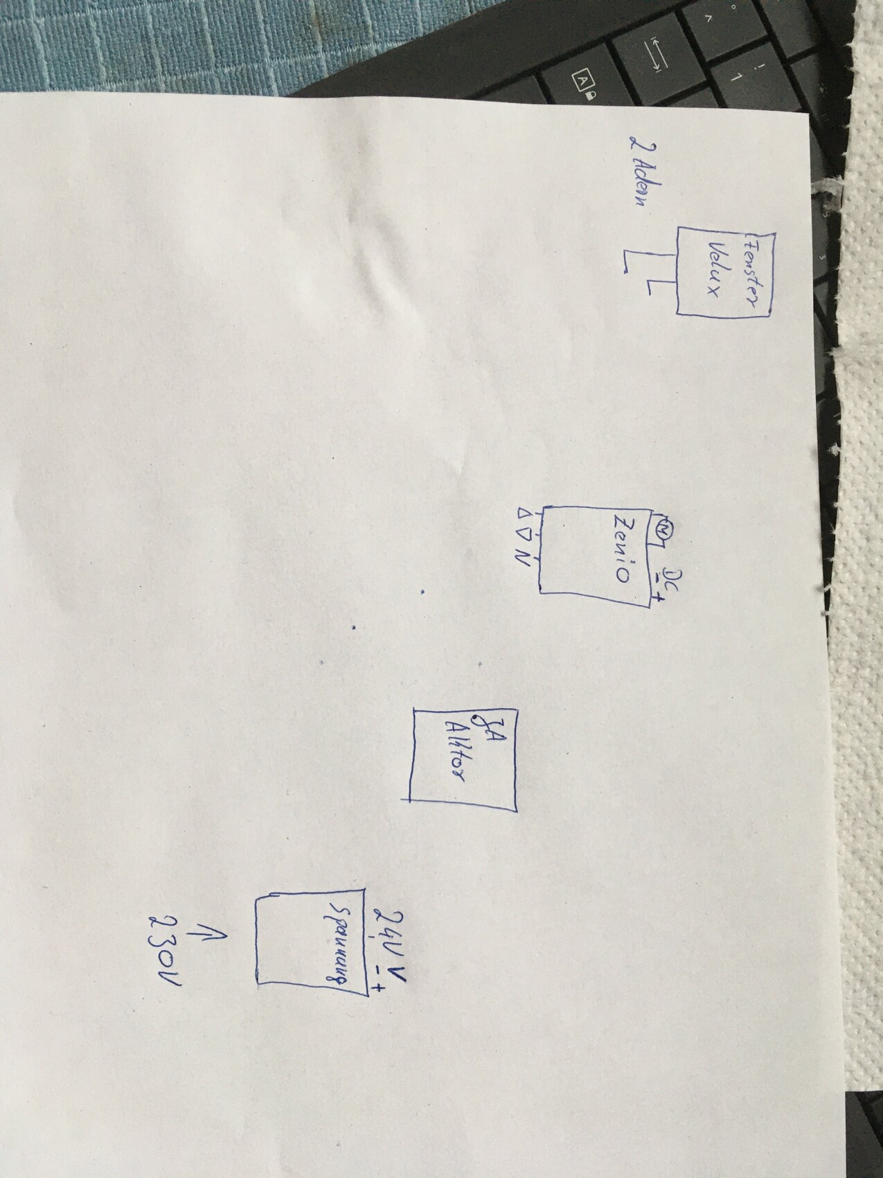

lin0r87 8 September 2020 Teilen #14 Mycraft schrieb: Der Anschlussplan liegt dem Zennio bei. Ist recht einfach. Das Netzteil klemmst du daneben. Zum Vergrößern anklicken.... ähm...sorry wenn ich nun so blöd komme^^ Könntest du kurz farblich dies im Anhang machen?^^
lin0r87 8 September 2020 Teilen #16 Mycraft schrieb: So sollte es klappen: Zum Vergrößern anklicken.... Boah ist mir das peinlich Kabel vertauscht. Habe Blau und Braun am Rollo angeschlossen. Nehme jedoch am UV blau und schwarz Doch nun geht alles Danke dir vielmals
