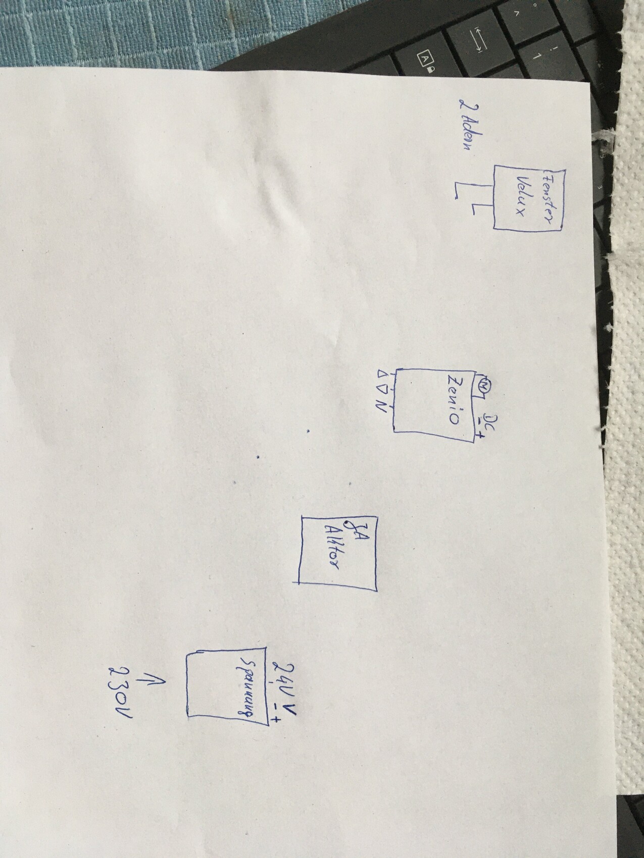

Der Anschlussplan liegt dem Zennio bei. Ist recht einfach. Das Netzteil klemmst du daneben.
lin0r87
08.09.20 16:52
ähm...sorry wenn ich nun so blöd komme^^
Könntest du kurz farblich dies im Anhang machen?^^

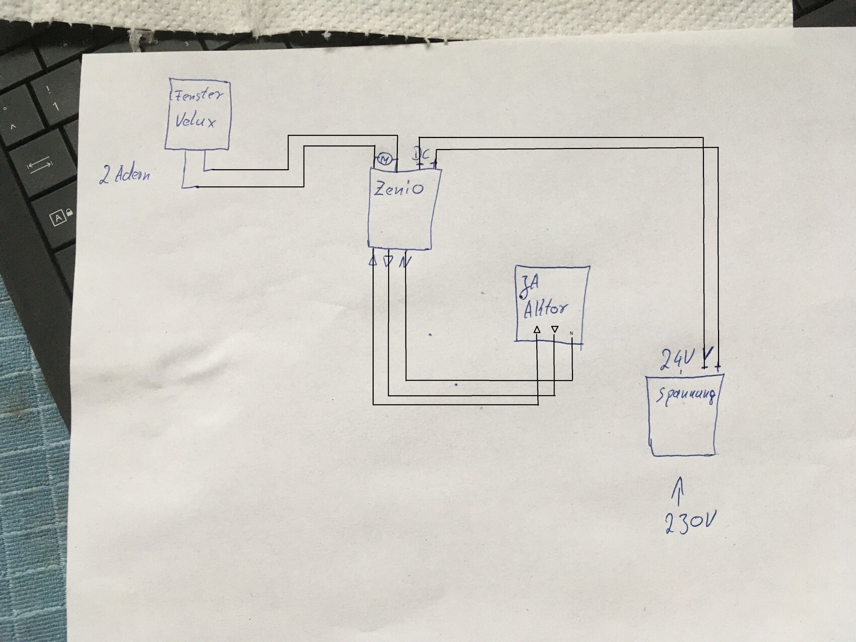

Mycraft
08.09.20 17:28
So sollte es klappen:
Skizze eines Schaltplans: Velux-Fenster, Zenio-Steuerung, JA-Aktor, 24V-Anschluss und 230V-Netz.
lin0r87
08.09.20 18:20
Boah ist mir das peinlich
Kabel vertauscht.
Habe Blau und Braun am Rollo angeschlossen. Nehme jedoch am UV blau und schwarz
Doch nun geht alles
Danke dir vielmals
