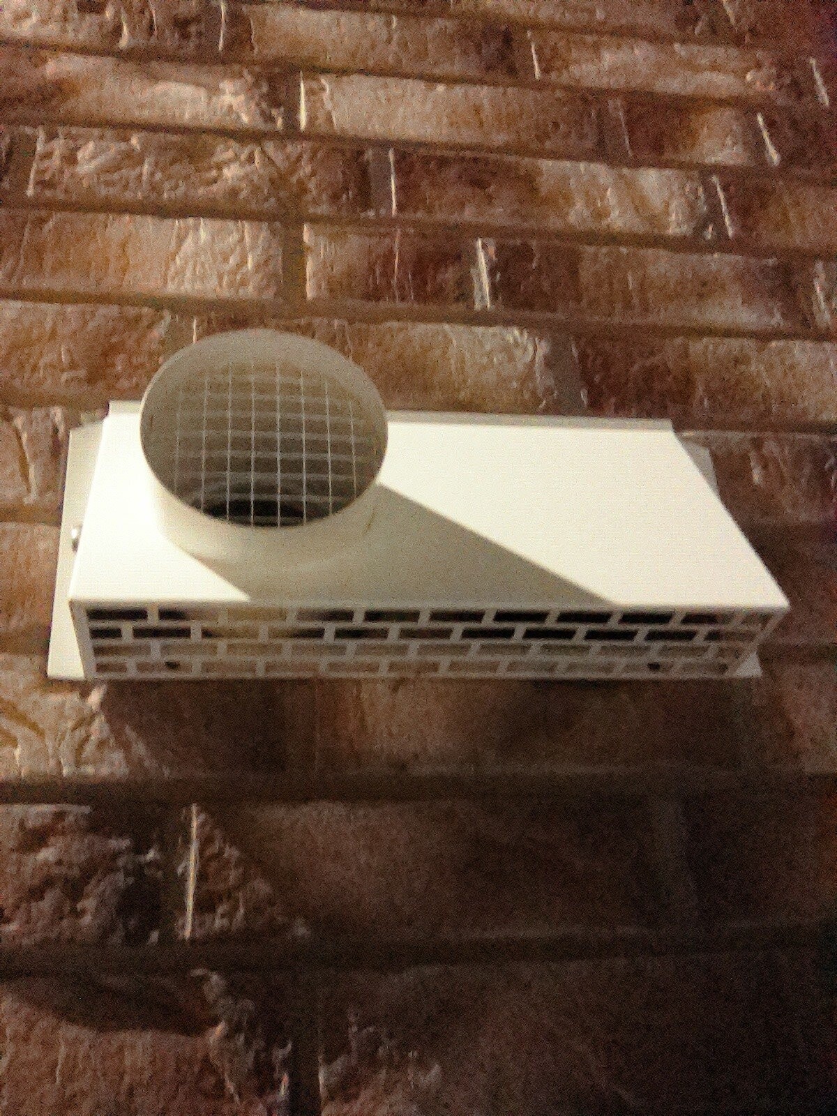

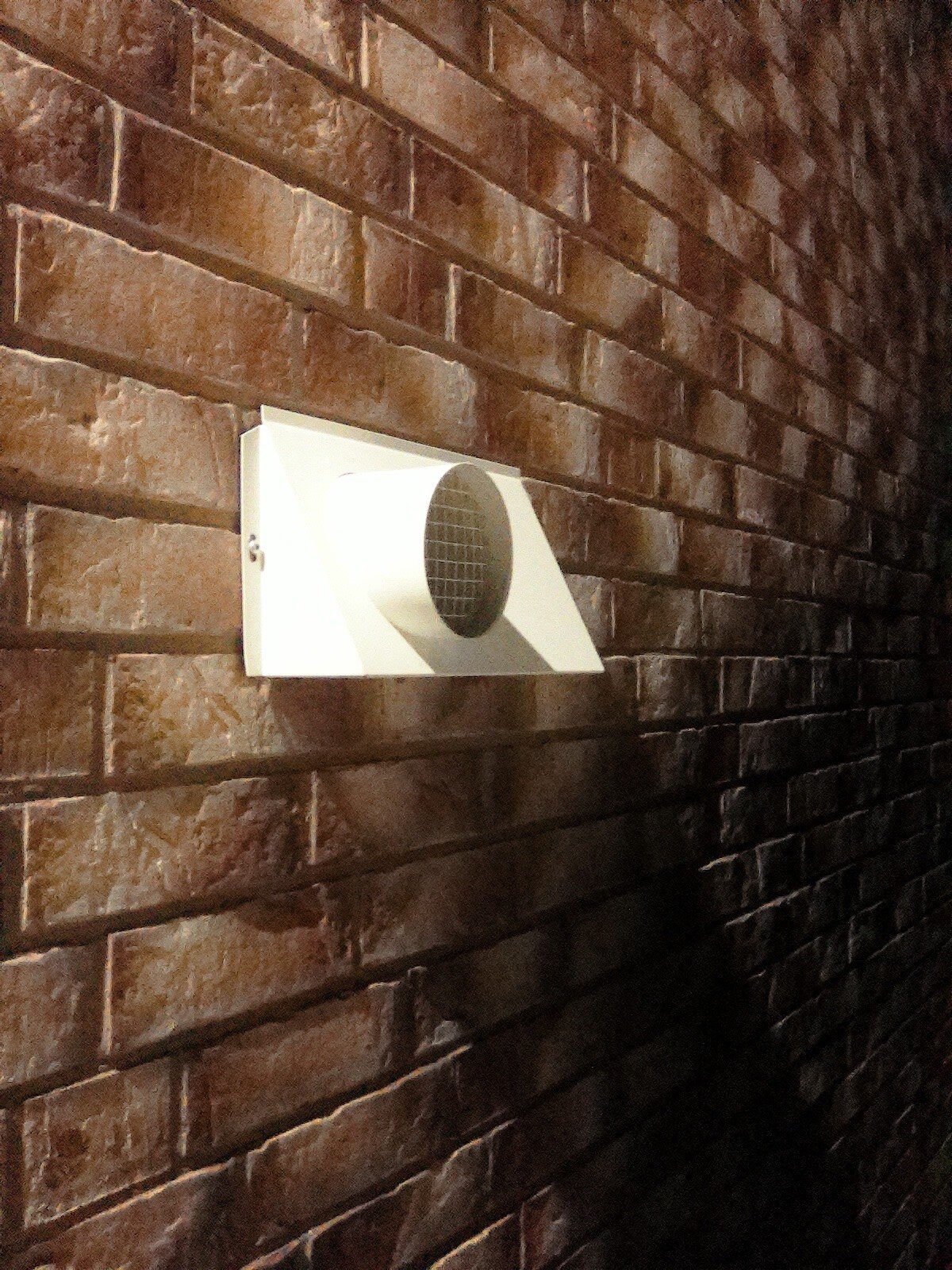

Nabend Leute, ich habe eine Vallox ValloPlus und bin mir nicht sicher, ob der Luftauslass an der Haus-Außenwand richtig herum angeschlossen ist. Die Abluft geht nach unten raus. Wird dort auch die Zuluft angesaugt ?
Weißer Außenwandlüfter mit Rundgitter auf roter Ziegelwand.
Weißes Wandlüftungsgerät mit Rundgitter an roter Backsteinwand.

11.01.26 20:41
Bin mir recht sicher, das die Abluft durch das Runde an der Vorderseite raus muss.
Angesaugt sollte unten werden.

11.01.26 21:15
Gerade dieses hier gefunden. Bei mir wird unten ausgeblasen, es ist also ein falsches Gitter verbaut.
