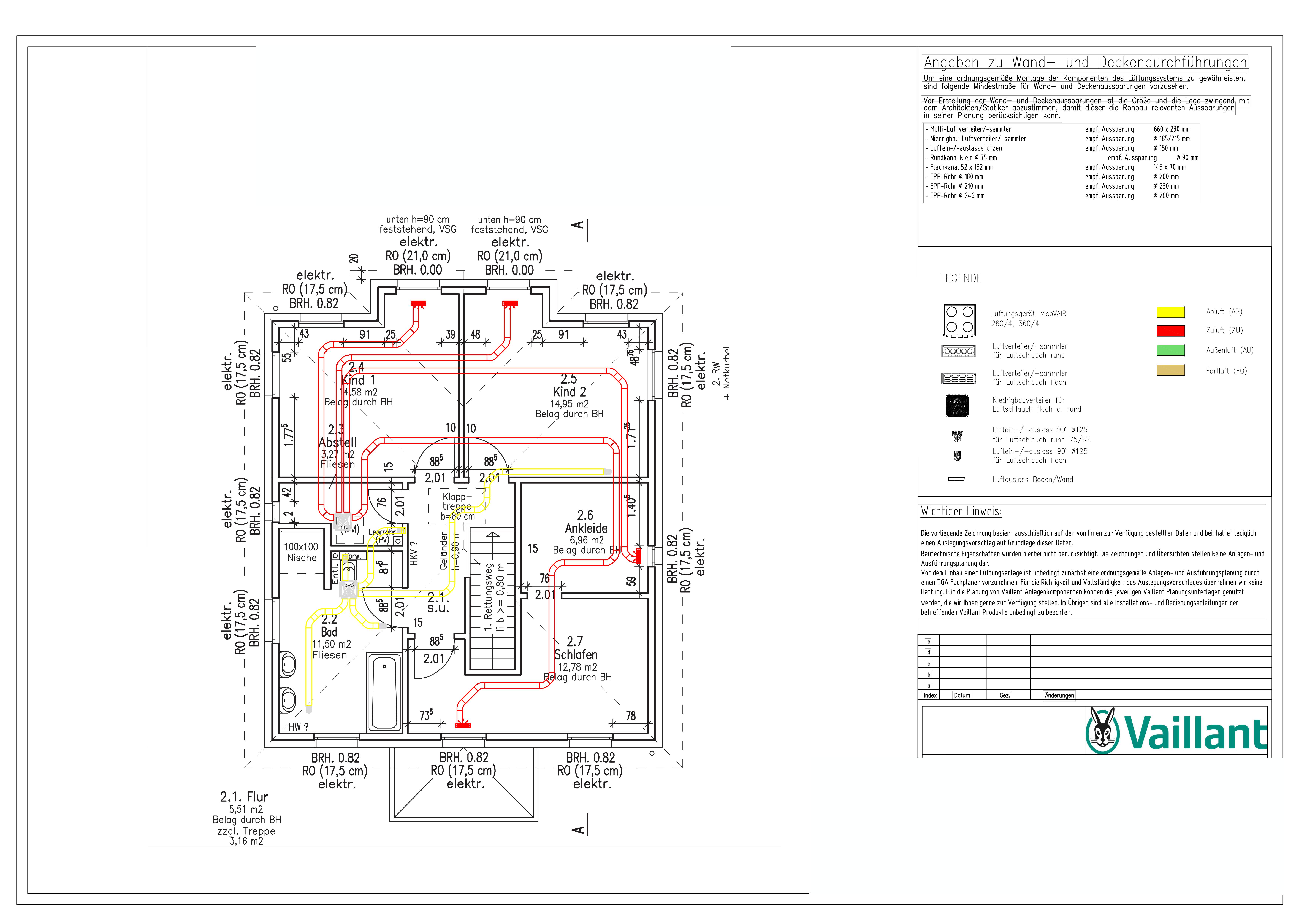

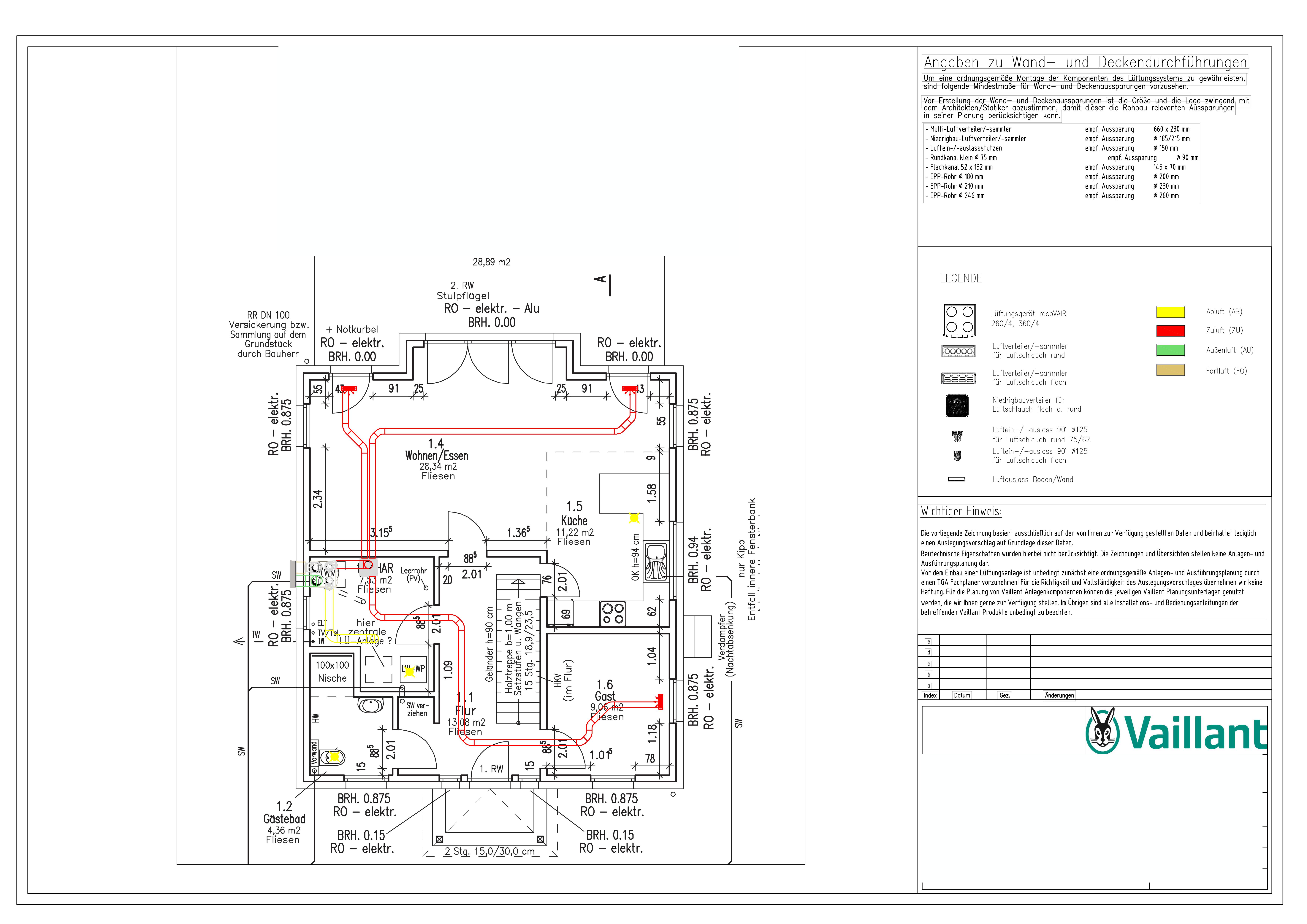

1. ist die VAR 360/4 tatsächlich zu stark überdimensiert?
Ich denke schon.
Hast du dir die Datenblätter mal angesehen?
2. könnte es bei der Anordnung der Lüftung zu einem Luftkurzschluss kommen?
Was meinst du damit?
Verstehe nicht warum man für den Schlafzimmerkanal so einen Umweg geht und nicht über den Flur?!
Und irgendwie sind es doch viel mehr Zu- als Abluft?
Und hat der Abstellraum keine Abluft?

Die Luftmenge die deine Anlage laut Vaillant schaft langt nicht für den "normalen" Luftaustausch, daher musst du eh lüften. 3 mal täglich stoß.
Das wage ich zu bezweifeln
Die Pollenfilter die da eingesetzt werden können nicht alles rausfiltern, der wechsel/wartung jährlich ist relativ teuer.
"nicht alles" ist in dem Fall immer noch viel mehr als nix und kann schon viel ausmachen bei Allergie.
Wartung brauchts nicht/macht man selbst.
Filter kann man billig kaufen, filtern genau so.
Ist bei uns auch so. Macht doch nix, oder gibt's da Nachteile?
KingJulien
KingJulien
Für optimalen Betrieb ist entweder gleiche Anzahl oder größere Verrohrung bei denen mit geringerer Anzahl sinnvoll.
Ansonsten kommt es bei der geringeren Anzahl zu höheren Strömungsgeschwindigkeiten und somit Geräuschen.
Ah ja, das macht Sinn. Hab mir die Lüftungsplanung bei uns nie genau angesehen.
