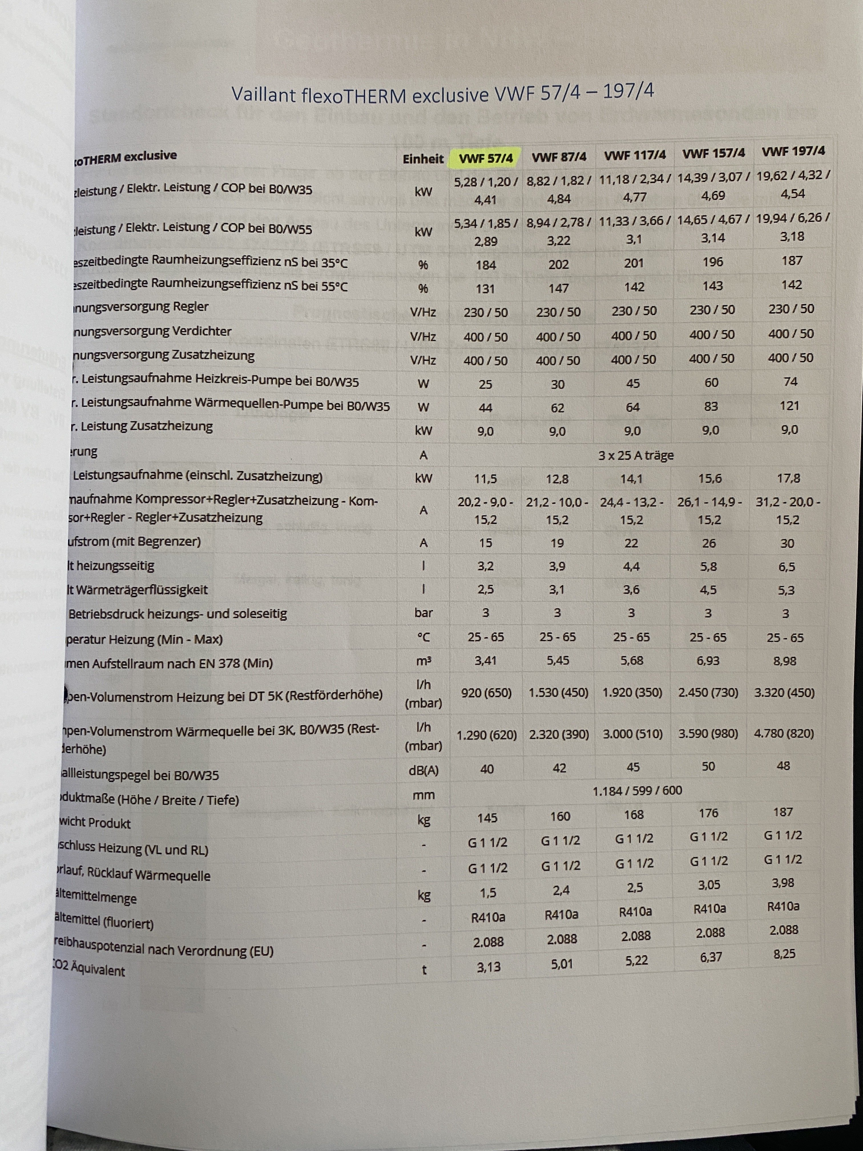

heute waren Unterlagen zur Tiefenbohrung in der Post. Dabei Ist die kleinere Wärmepumpe mit 5,3kW markiert. Es scheint, als wurde die Wärmepumpe nun eigenständig nach unten dimensioniert, was ja gut zu den hier im Forum geäußerten Bedenken passt.
Leider ist der COP der kleineren Wärmepumpe etwas schlechter, aber sei’s drum. Ich habe das Datenblatt mal ankopiert.
Technische Tabelle Vaillant flexoTHERM exclusive mit Leistungsdaten und Abmessungen.
