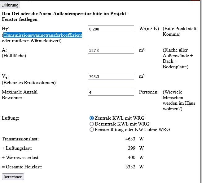

0,381? Muss da nicht der mittlere H'T rein?
Ich hab nach GEG2020 gebaut, nix KfW usw. und hab 0,304 W/m²K mittlerer H'T.
Du hast Recht. Da ist mir tatsächlich ein Fehler unterlaufen. Ich habe versehentlich den zulässigen Referenzwert angegeben. Der H'T Wert für das Haus ist mit 0,288 W/m²K angegeben.
Anbei entsprechend die aktualisierte Abschätzung der Heizlast aus dem Trenchplanner
Screenshot eines Heizlast-Rechners mit Feldern Ht', A, Ve, Personen, Lüftung und Gesamtheizlast.

wie erwartet unter 6kW. Sogar deutlich. Bedenke, in der Heizlastabschätzung sind keine internen und solare Gewinne enthalten. Eine Wärmepumpe mit 6kW reicht locker, um die Heizlast zu bedienen. Dann muss natürlich auch die Hydraulik stimmen. Lass dir wenn möglich die Berechnung der Fußbodenheizung geben. Keinen wassergeführten Handtuchheizkörper und in den Bädern möglichst eine zusätzliche Wandheizung wenn bezahlbar. Die Heizkreispumpe muß natürlich genug Kraft haben um genug Durchsatz zu bekommen. Wärmepumpe arbeiten effizienter mit geringer Spreizung, dafür brauchst du dann einen entsprechend hohen Volumenstrom. Unbedingt von der Wärmepumpe direkt in die Fußbodenheizung und maximal einen kleinen Puffer im Rücklauf. Kein Trennpuffer mit nachgeschaltetem Mischer verbauen, sowas hat in einem Neubau mit Fußbodenheizung und Wärmepumpe nichts verloren. Im Betrieb gehören dann die ERR deaktiviert.
Wenn Du eine Wahl hast, wähle die Wärmepumpe, welche möglichst tief runter modulieren kann. Die berechnete Heizlast brauchst Du nämlich nur bei NAT, also so gut wie nie, maximal wenige Tage im Jahr, in Zukunft noch seltener...

Kommt mir immer noch eigenartig hoch vor. Ich hab 48 kWh/m²/a.
Eigentlich ist das ja nichtlinear, je größer das Haus innen, desto weniger Außenfläche im Verhältnis.
Daniel-Sp
Ja, die am Anfang erwähnten 24 kWh/qm pro Jahr passen eher zu KFW40 und lassen ein deutlich besseres Ht erwarten, eher unter 0,21.

Keine Ahnung, ob die 0,288 als H‘T wert plausibel sind oder nicht. 24kWh/qm/a sind angeblich der Heizenergiebedarf. Warmwasser kommt noch on top. Insgesamt sind’s dann laut dem Ausweis 42 kWh/qm/a.
Im Gebäudeenergiegesetz Nachweis stehen 32 kWh/qm/a für den Primärenergiebedarf.
Das Haus ist übrigens ein Flachdach mit 2 Vollgeschossen.
