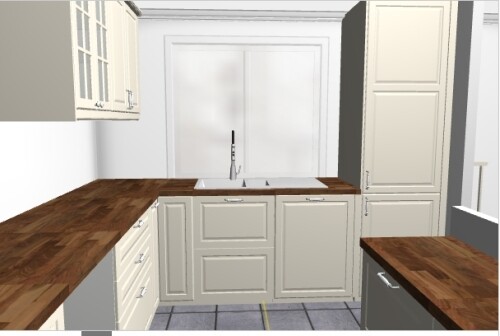

Wasseranschluss aktuell liegt unter dem Fenster und nach Rücksprache mit dem Installateur, wird dieser umgesetzt. weil ich den Spülenschrank mit dem Geschirrspüler tauschen möchte. So habe ich mehr Platz an der Spüle und keine mögliche Behinderung am Hochschrank/Kühlschrank. Schaut dann in etwa so aus:
Küche mit weißen Fronten, Holz-Arbeitsplatten, zentrale Spüle und freistehende Theke.
Gestern hatte ich noch interessante Artikel zu "Tote Ecke = Gute Ecke" gelesen. jetzt überlege ich, ob ich die Ecke am Geschirrspüler "sterben lasse". So hätte ich noch auf der Küchenzeile selber etwas mehr Platz. Platz für die Töpfe und Pfannen haben wir reichlich.
Da gleiche dann um U-Stück ... ich glaube es macht, wie oben schon erwähnt, mehr Sinn dort einen 60er 40er zu installieren. Gerade da an der rechten Ecke, sind gerade mal 35cm die ich vielleicht verlieren würde.

Hm, ich dachte, der Geschirrspüler ist zwischen Spüle und Kühlschrank? Da ist keine Ecke...?
Oder meinst du den Eckschrank links neben der Spüle? Da würde ich auch lieber einen 80-Spülenschrank nehmen. Die linke Seite kann ich grad nicht so gut erkennen.
Phill29.04.16 11:14
Ja nach Umstellung ist der Geschirrspüler am Hochschrank wo der Kühlschrank ist. Links daneben ist nun der Unterschrank für die Spüle. Und da links neben der Spüle ist die besagte Ecke. Ich glaube nicht, dass ich da einen 80er reinbekomme. Ich teste es gleich mal ...
Phill29.04.16 11:21
Passt! Mache gleich mal einen Screenshot ...
