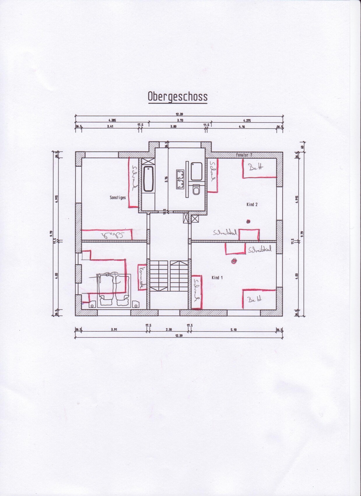

nachdem wir wohl demnächst unser Grundstück kaufen werden sind wir gerade in der Planungphase und haben zusammen mit unserem Planer den beigefügten Grundriss erstellt.
All unsere Wünsche wurden berücksichtigt.
Die Ansichten sind der erste Wurf, da arbeiten wir gerade fleißig daran und vielleicht bekommen wir hier ein wenig Input durch Anregungen und Kritik.

Ein paar Anmerkungen:
Die Treppe ist bewußt so platziert, da wir hier völlig aus dem Schmutzbereich wollten
Wie zu Beginn erwähnt sind wir mit den Ansichten noch beschäftigt und sind hier für jegliche Kritik und Anregungen empfänglich, vor allem tun wir uns mit den Fenstergrößen schwer. Wir wollen z.B. im OG keine Bodentiefe Fenster.

Ich zähle ohne Garage nur 7 Ecken, unseres hat 6... Sicher, 4 Ecken, gerade hoch und Dach drauf ist der günstigste, aber auch langweiligste Bauentwurf. Ich mag keine Erker, aber sinnhafte Vorsprünge... Nun denn,
Ich sehe wohl noch weitere kleinere Sachen in den Fensterpositionen?
Wo kommt der Kleiderschrank hin ( habe ich etwas überlesen?)
P.s. Ich würde im Waschkeller (was für ein Wort...) das Tageslicht und ein richtiges Fenster bevorzugen
Die Umsetzung der Bilder war gar nicht so schwierig...
Hab für Dich extra geschwind das OG möbliert. Die Fensterpositionen haben wir schon überarbeitet und werden diese mit dem Planer besprechen.

Hmm, bei der Schlafzimmer-Möblierung im OG passen aber die bodentiefen Fenster nicht, auch nicht in der Position.
Und, wäre super, wenn du die Bilder dann noch auf das Wesentliche beschneidest, bevor du sie mit dem weißen Rand speicherst 😉
Wir werden ein Lichtband über das Bett setzen. Wie wir das andere Fenster gestalten sollen wissen wir noch nicht. Hier sind wir echt am grübeln...
16.03.16 22:53
Wirklich ein Lichtband? Schlecht zu putzen und für die Lichtausbeute auch nicht wirklich bedeutsam. Da würde ich das Fenster wohl eher weglassen. Von außen sieht es auch immer ein bisschen schießschartenartig aus. Du hast doch an der anderen Wand noch ein Fenster.
Das Lichtband sollte zum öffnen sein.
Und das Fenster an der anderen Wand zeigt zum Nachbarn.
16.03.16 23:21
Ich würd die Zimmer tauschen, Mittelwand etwas versetzen und planoben ein Fenster mit normaler Brüstung.
Die vier vertikalen Fensterbänder planlinks vermitteln und übereinander, dafür Bad spiegeln.
Die Lichtbänder über den virtuellen Betten würde ich weglassen.
