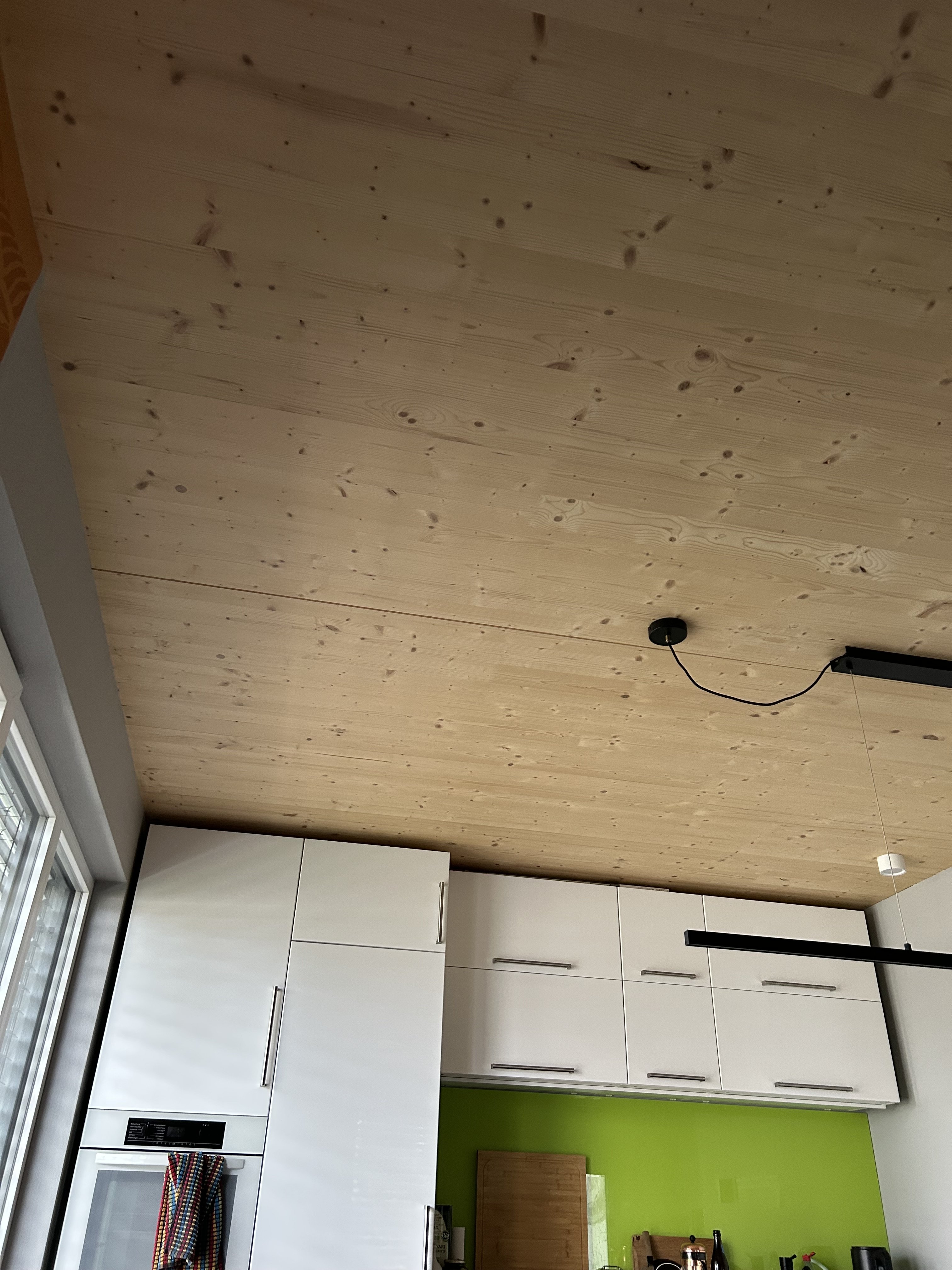

Bzgl. der unbehandelten Innenwände würde ich empfehlen intensiv darüber nachdenken diese 1x, besser 2x zu ölen (Das könnte ein Maler mit Erfahrung auch mit Sprühpistole). Dadurch bleibt das Holz heller (Dunkelt nicht so intensiv und vor Allem nicht so stark unterschiedlich je nach Lichteinfall nach. Dazu lässt sich Schmutz viel besser entfernen (bei einem Kleinkind im Haus wäre das für mich ein NoBrainer :cool:)
Vielen Dank für diesen wertvollen Hinweis! Beim nächsten Telefonat mit dem Haushersteller werde ich ansprechen ob da entsprechende Erfahrungen bestehen... Welches Öl hast Du verwendet? :)

Hi, Decken hat der Maler 2x mit "ADLER Lignovit Interior UV 100" gesprüht. Nach dem ersten Durchgang sah es noch sehr streifig aus, das Endergebnis ist aber sehr gut geworden. Nach nun 2 Jahren keinerlei erkennbare Vergrauung oder sichtlich dunkler gewordene Stellen.
Die Decke besteht aus 16 / 18cm starkem BSH, bestellt hatten wir diese beim Rohbauer in Sichholzqualität.
Küche mit weißen Schränken, heller Holzdecke, grüner Wand und Ofen sichtbar.
