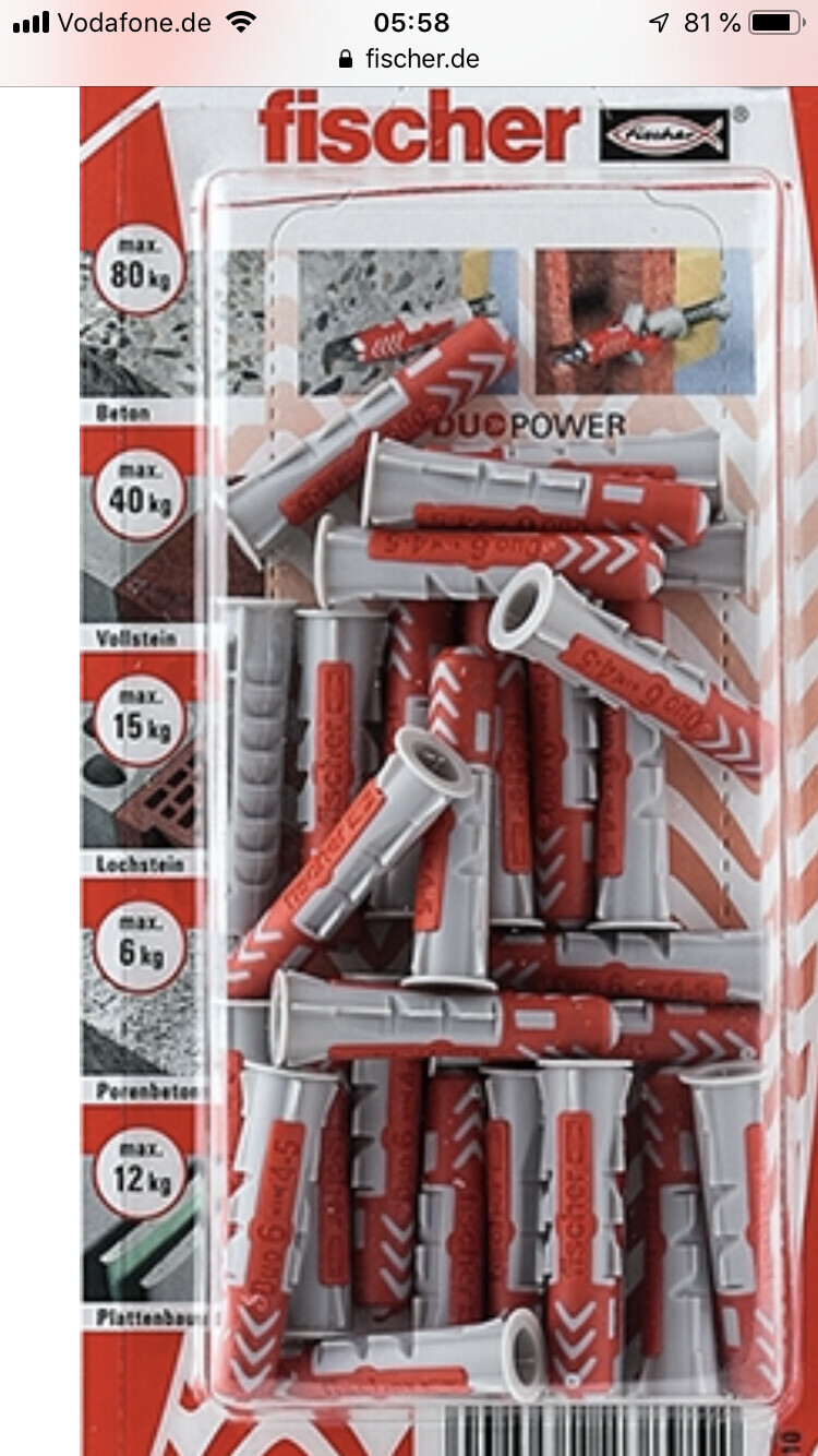

Caspar202019.12.18 06:02
dhd82 schrieb:
Ich möchte den „Standard“ bzw. das Befestigungsmaterial nehmen, welches z.B. beim Möbelstück mitgeliefert wird.
Ich glaube ich hab noch nie die Dübel benutzt, die dabei liegen. Meist sehen die immer viel fragiler aus gegenüber über der Fischer Variante.
Aber das angehängte Bild zeigt es ja examplarisch. Den duopower und die UX kann man eigentlich in alle Materialien reinzwiebeln; dummerweise ist die Tragkraft sehr unterschiedlich.
Verpackung von Fischer DuoPower Dübel-Set in rot-grau.
