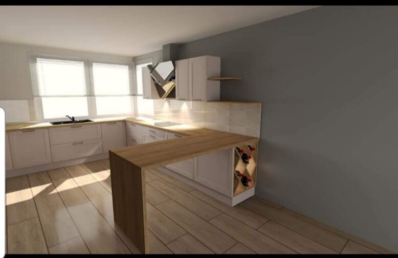

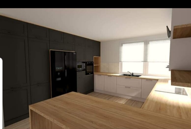

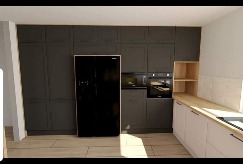

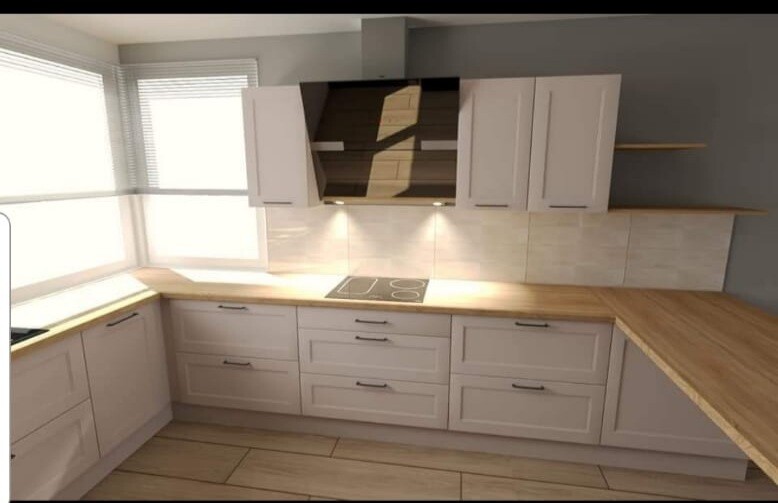

Wir haben jetzt paar Bekannte in Polen angeschrieben. So ein Projekt (ohne Elektrogeräte) kostet 40t Zloty = unter 9t€.
Wir werden paar Firmen in Polen anschreiben.
Moderne Küche mit dunklen Schränken, schwarzem Kühlschrank, Backofen und Mikrowelle.
Moderne Küche mit weißen Schränken, Holzinsel als Theke, Weinregal am rechten Ende.
Moderne Küche mit dunklen Hochschränken, Holzinsel, Spüle und großen Fenstern.
Moderne Küche mit weißen Schränken, Holzarbeitsplatte, Kochfeld und Dunstabzug.

Keine Schlechte Idee. Viele Möbel welche hierzulande verkauft werden, werden in Polen hergestellt. Nur so als Tipp mit dem Side-by-Side und generell neue große Kühlschränke. Die haben alle mittlerweile den Kondensator an den Seiten und nicht mehr hinten dran wie früher. Aus dem Grunde empfiehlt jeder Hersteller 10cm Platz links wie rechts damit die Luft zurkulieren und die Wärme abgeführt werden kann. So vollkommen eingebaut hat man nicht lange Spaß dran.

Das kann man auch bei den Schränken gewährleisten. Aber danke für den Tipp.

klarer Fall fürs Küchenf....um,
Nur geplant fürs Auge , keine Ergonomie drin,
Zum Schluss steht noch ein Tisch mit Stühlen drin, man hat ja Platz.
Keine klaren Arbeitsbereiche, viel zu lange Laufwege

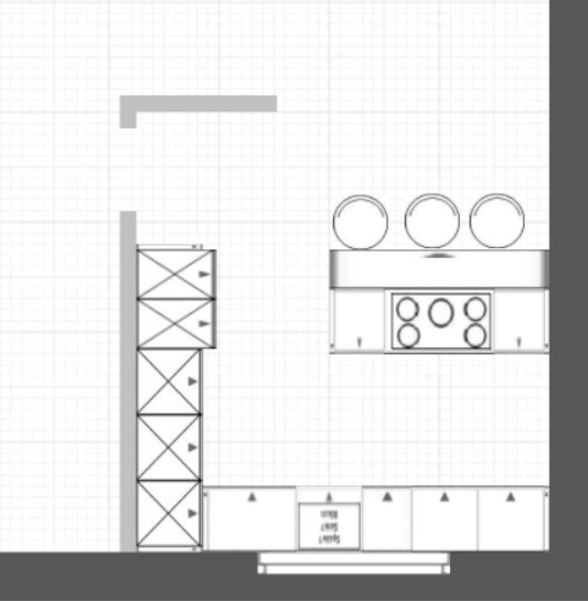

so?
Draufsicht auf Küche: linke Stauräume, mittlere Unterschränke, rechts Bartresen mit drei Hockern.
Insel 2m lang, neben Side By Side Kühlschrank Backofen, dann hochgestellter Spüler
