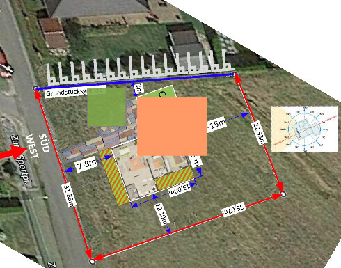

Ich finde es interessant, dass bei verschiedenen Foren die selbe Antwort raus kommt:
Grundstück nicht schlecht, aber nicht für den vom TE vorgesehenen Bungalow von der Stange.
Also Bungalow überdenken oder Grundstückssuche fortsetzen...

hanghaus200024.05.21 17:31
3.17m auf 36.8 m ca. 9% Gefaelle Dein Haus ist an der NO Stelle 1,8 m + 0.75 m also 2,55 m ueber Gelaende. Wie gesagt, entweder umdenken oder anderes Grundstück.
11ant24.05.21 18:16
Ich habe es mal genordet, umplatziert und würde es im Gelände austarieren sowie die Nichtunterkellerung überdenken:

askforafriend24.05.21 19:36
Das Grundstück ist nicht verkorkst. Nur nicht unbedingt geeignet für einen Bungalow - ich würde, wenn du partout keinen Keller willst, wenigstens teilunterkellern. Such dir nen Architekten und leg los
hampshire25.05.21 07:39
Grundstück ist klasse, Bungalow drauf ist ungewöhnlich da das nicht kostenoptimiert bezogen auf die Nutzfläche sein wird. Wenn Dir das egal ist, spricht nichts mehr dagegen.
