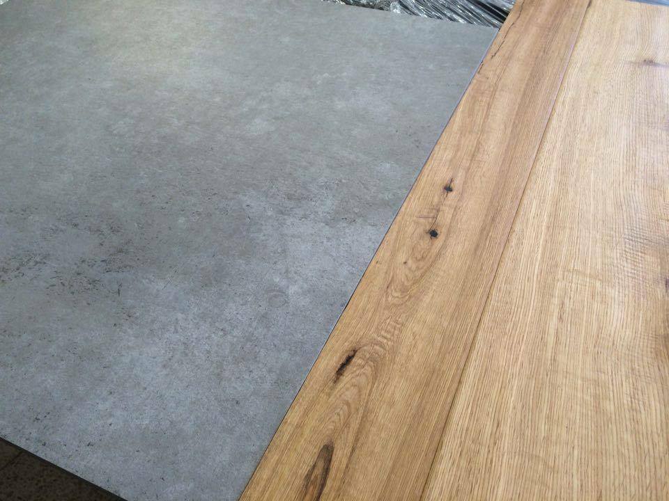

@ "nordanney":
Das Thema war nicht Ästhetik, auch nicht, mit welchem Profilschenkel unter welchem Belag gearbeitet werden sollte.
Das durch "daniels87" angestoßene Thema war:
"Muss die Fuge wirklich so groß sein, dass das nicht anders möglich ist?"
Anhand der auf dem Foto erkennbaren Abmaße der Holzmaserung kann abgeleitet werden, dass bei der dort ausgebildeten Bewegungsfuge nur dem Aspekt "Optik" Rechnung getragen wurde, aber nicht dem der Funktionalität.
Unabhängig davon, ob wir es mit einer beheizbaren Fußbodenkonstruktion zu tun haben, oder nicht.
Holz arbeitet immer!
Es nimmt Feuchtigkeit aus der Luft auf, quillt und dehnt sich dadurch vornehmlich in der Fläche aus.
Der Grund, warum eine Bewegungsfuge auch bei nicht beheizbaren Estrichen notwendig ist.

daniels87 22.04.16 14:51
Ohne Fuge will ich ja gar nicht. Nur diese hässlichen breiten Leisten, die oben über den Boden geht finde ich furchtbar! Es sind auch nur 16 qm Parkett.
Anbei ein Bild der Fliese und des Parketts. Die sollen halt so unauffällig wie möglich aufeinander treffen. Mit Korkstreifen oder einer Silikonfuge habe ich kein Problem.

Robbaut 25.04.16 17:27
Wir haben zwischen Parkett und Fliesen 10mm breite Korkstreifen eingebaut. Bei uns ist das Parkett allerdings geklebt, bei schwimmendem Parkett würde ich das nicht machen. Wenn du Pech hast, wölbt es sich dann bei Ausdehnung leicht nach oben.
