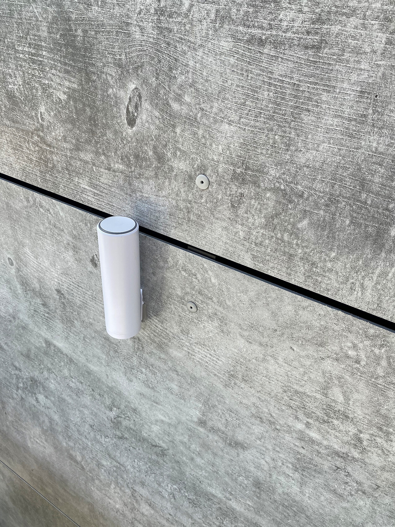

@Tarnari Ja der Flex HD darf komplett in den Regen. Ist voll outdoortauglich. Meine sind alle ohne Wetterschutz an der Fassade. 3 x Flex HD, 1 x mesh pro
@hanse987 Wir haben eine vorgehängte Fassade. Somit können wir vieles machen... einfachste (und in meinen Augen auch beste Variante) sind Keystonemodule. Wir benötigen ja keine Dose da alles hinter der Fassade läuft.
So sieht das dann bei mir aus. An der Halterung erkennt man das PU.
Weiße zylindrische Außenleuchte an grauer Betonwand, nahe einer horizontalen Fuge.
