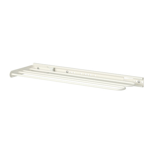

Und denk noch mal über einen Handtuchhalter in der Lücke nach:
Weißer wandmontierter Handtuchhalter mit mehreren Stäben, zur Aufhängung von Handtüchern.
Utrusta
Handtuchstange, weiß
Gibt es mit Sicherheit auch von anderen Herstellern in der passenden Breite.
