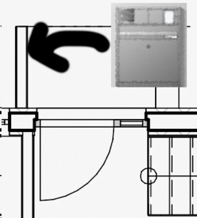

Wir fangen in Kürze mit dem Bau unseres Einfamilienhaus an.
In unsere Vorgelagerten Windschutzwand vor der Haustüre würde ich gerne einen Unterputzbriefkasten mit Sprechanlage unterbringen.
Genauer habe ich eine Siedle Vario-Anlage mit folgenden Komponenten ausgesucht:
Bus-Türlautsprecher-Modul
2x Blind-Modul
Bus-Tasten-Modul
Briefkasten-Modul mit Einwurfklappe
Detaillierte Grundrisszeichnung mit Türbogen und Schrank im Architekturplan
So soll das ganze aussehen.
Innen soll das ganze an die Telefonanlage gekoppelt werden. bzw. möchte ich die Telefongeräte als Gegensprecher nutzen und keine extra Apparate an die Wand hängen.
Außerdem soll eine Türöffnerfunktion möglich sein.
Des weiteren möchte ich mir die Möglichkeit erhalten später das System um eine Kamera oder Fingerabdrucksensor zu erweitern.
Dazu habe ich folgende Fragen:
  • Wie muss die Kabelführung aussehen?
  • Was für Kabel kann ich dafür verwenden (geht CAT7 Duplex?)?
  • Was muss ich dazu alles für Module kaufen?
  • Welche Siedle-Technik mach hier am meisten Sinn
  • (In-Home-Bus, Access (IP), 1-n-Technik oder 6-n-Technik)?
  • Soll ich lieber die "DoorCom Schnittstellen" das oder "Smart Gateway" zur Einbindung ins Telefonnetz verwenden?
  • Wo liegen hier die Vor- und Nachteile?
Schon vorab vielen Dank für euer Feedback!
enoausa08.03.19 15:24
Ich würde folgende Teile einzeln kaufen und zusammenbauen:
An der Sprechanlage/Briefkasten:
  • Siedle ATLM670-0AG Access Türlautsprecher-Modul 210004898-00 (Lautsprecher mit Lichttaster)
  • Siedle BTM650-01AG Bus-Tasten-Modul 210004907-00 (Klinkel)
  • Siedle BM611-0AG Blind-Modul 210004903-00 (2 Blenden)
  • Siedle GU611-4/1-0 Unterputzgehäuse 200016704-00
  • Siedle BGU611-4/4-0 Briefkasten-Unterputz-Gehäuse 200016255-00 (Gehäuse Briefkasten)
  • Siedle KR611-5/4-0AG Kombirahmen 210004966-00 (Einputzrahmen)
Im Schaltschrank:
  • Siedle SG150-0 Smart Gateway 210007449-00
  • Siedle ANG600-0 Access Netzgerät 200041605-00
An der Haustüre:
  • zusätzlich noch ein Türöffner (wird mit Haustürlieferant geklärt.)
Die Verkabelung erfolgt dann in meiner Vorstellung so:
  • Von Schaltschrank (Netzteil) zu Sprechanlage/Briefkasten
  • Von Schaltschrank (Netzteil) zu Haustüre (Türöffner)
  • Von Schaltschrank (Smartgateway/DoorCom) zu Fritzbox (Telefonanlage)
Außerdem sollte über die Sprechanlage auch noch das Außenlicht eingeschaltet werden können. Kann man sich in die bestehende Beleuchtungssituation ohne weiteres Einklinken?
