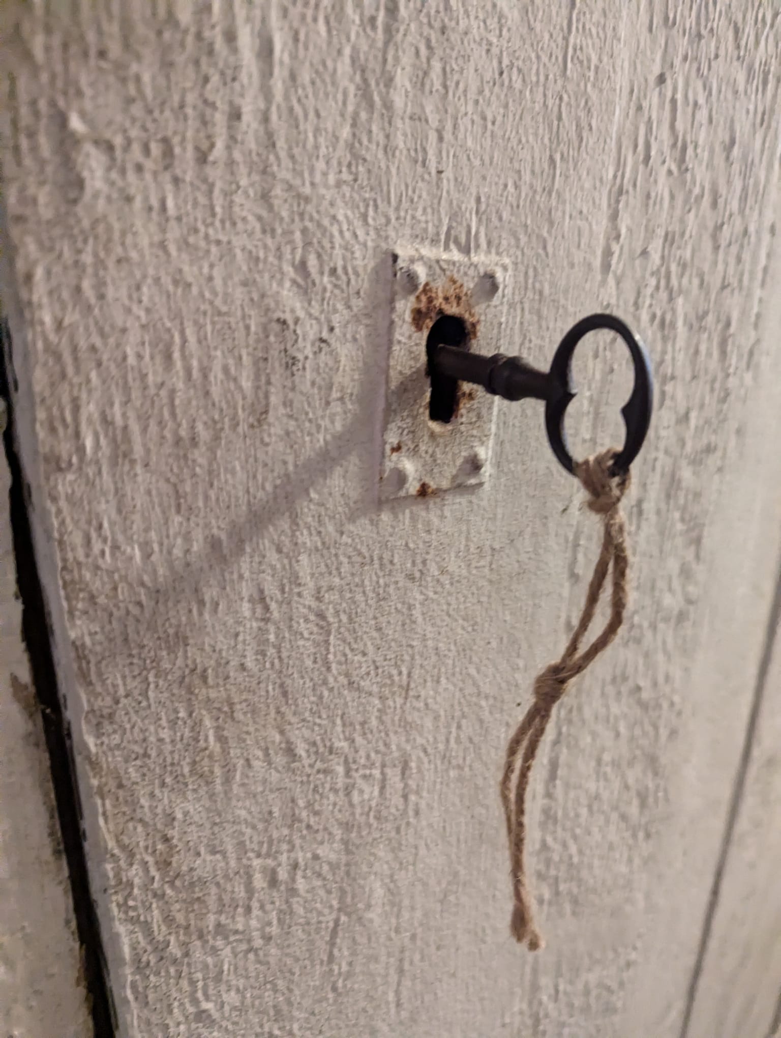

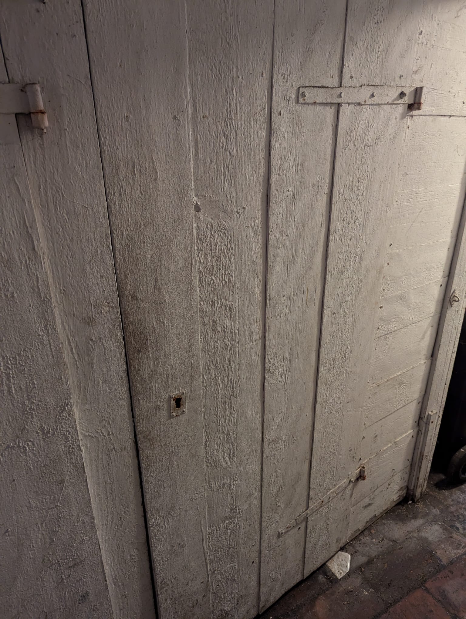

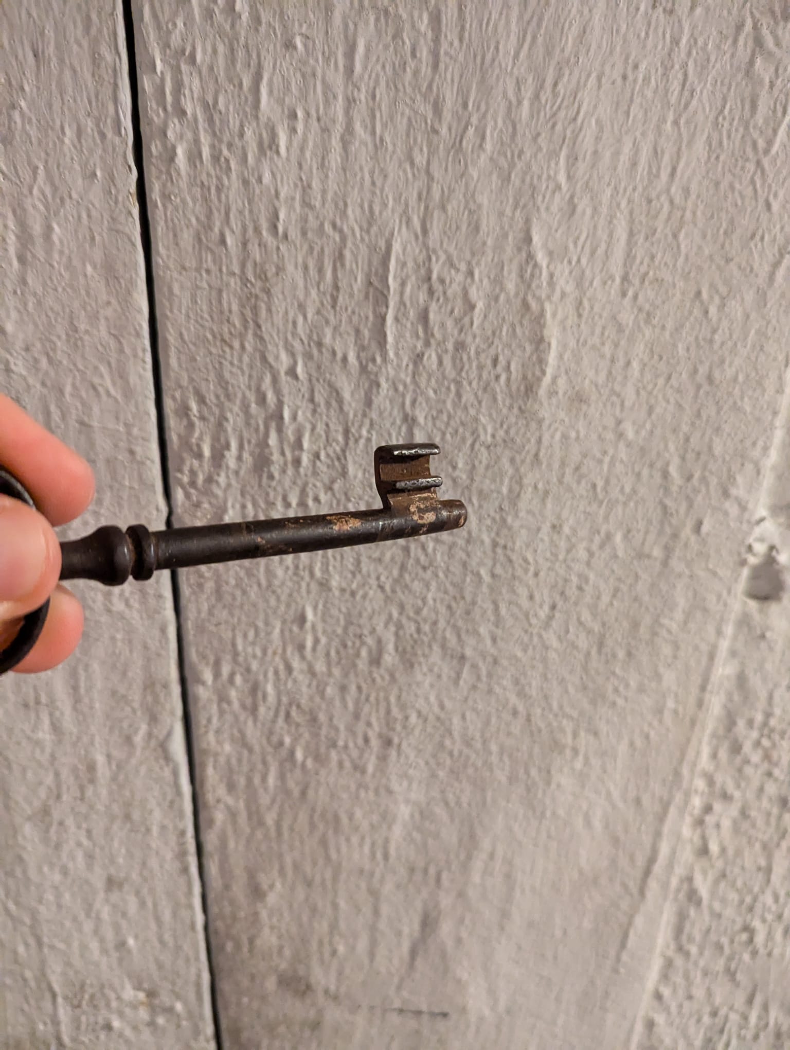

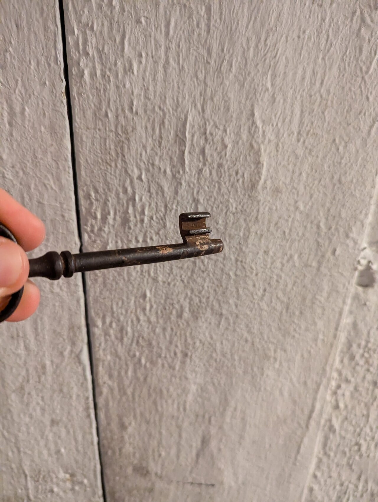

Hat mir bzw. meinem Sohn jemand einen Tipp, wie man dieses Kellerabteil wieder öffnen könnte? Bis vor wenigen Wochen ließ sich der Schlüssel noch drehen, nun geht er zwar in's Schloss, lässt sich aber nicht mehr drehen. Ausbauen des Schlosses oder der Scharniere scheint fast unmöglich, geölt wurde schon, aber leider ohne Erfolg.
Mein Sohn mag die supernette Vermieterin nicht unbedingt damit belästigen, auch erstmal keinen Schlüsseldienst rufen und auch keine rohe Gewalt anwenden. Wer hat noch eine Idee?
Alter Schlüssel steckt im rostigen Schlüsselloch einer abgenutzten Holztür; Bindfaden hängt daran.
Hand hält rostigen, alten Schlüssel mit zwei Zinken vor rauer Holzwand.
Grau gestrichene Holztür aus vertikalen Brettern mit rostigen Beschlägen, alt und abgenutzt.
Über die Scharniere (rechts) sollte man die Türe öffnen können. Das zieht allerdings eine Erneuerung nach sich.
Ist das Holz? Ne Axt tut es auch.

Mit roher Gewalt ist nicht meine erste Wahl.
Ich würde erstmall W40 reinsprühen und dann nochmals versuchen mit zuerst links rum und dann rechts rum drehen eventuell etwas kräftiger? Wenn es sein mus bis der Schlüssel abbricht. Du brauchst ja vermutlich eh ein neues Schloss.
Wenn das nicht funktioniert, dann die Schrauben der Türbänder abflexen. Dann geht die Tür sicher auf.

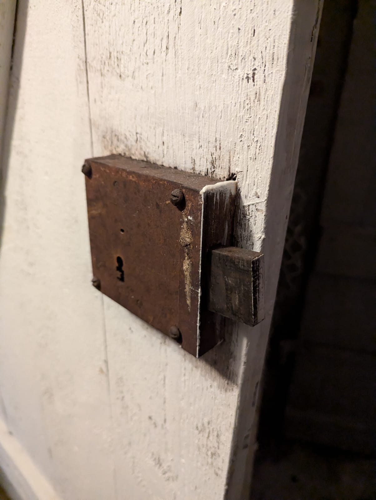

tadaa! Es ist offen.Ging aber nur mit Abflexen der Schrauben der Bänder.
Und wenn man sieht, in welchem Zustand sich das Schloss befindet, wundert es nicht, dass sich da gar nichts mehr bewegt hat. Jetzt gibt's ein neues Schloss (neue Schrauben etc.) und alles ist wieder gut.

Rostige Metallplatte mit Riegel an einer weiß gestrichenen Holztür.
