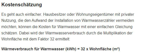

Für dieses Jahr gar nichts, da Du keine juristisch haltbare Abrechnung erstellen kannst. Doof, aber nicht zu ändern. Rede mit dem Mieter - vielleicht könnt Ihr Euch ja einigen. Und für nächstes Jahr eine Pauschale vereinbaren. Kannst dann z.B. überschlägig so die Pauschale berechnen.
Kostenschätzung: Wärmeverbrauch für Warmwasser = 32 x Wohnfläche (m²)
