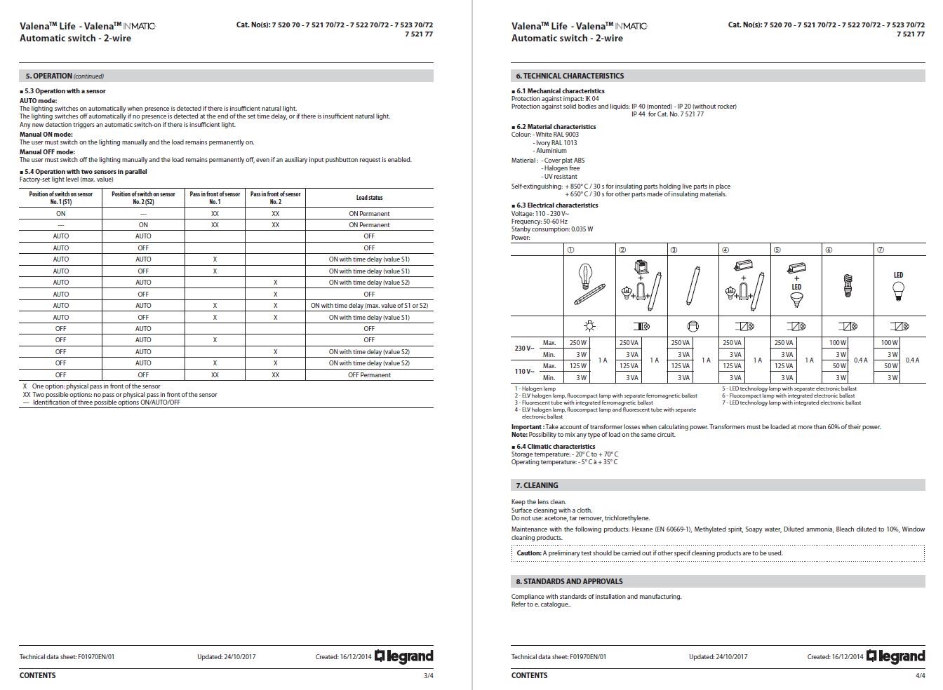

Hi,
vorweg: Ich kenne mich nicht gut mit Elektrik und Schaltungen aus. Deswegen haben wir alles dem Gewerk überlassen. Wir haben damals mit einem GÜ gebaut, der die Gewerke ausgesucht hat. Wir haben uns darauf verlassen, dass die wissen, was sie tuen...
Seit wir 2017 in unser neu gebautes Einfamilienhaus gezogen sind gab es immer Probleme mit den Bewegungsmeldern (BM) im Treppenhaus.
Wir haben 13 LED-Lampen (6 zum OG, 7 zum KG) an drei BM (je einer im OG/EG/KG).
Das Problem, das wir haben ist, dass die Lampen nicht wieder ausgehen. Wenn man am BM vorbeigeht klingt das Klicken auch ab und zu anders. Man kann somit schon sagen "Der schaltet gleich nicht wieder aus". Nach einigen Tagen ist das Licht dann doch mal wieder aus und wenn es abends wieder dunkel wird, haben die BM wieder eine Macke und schalten nicht aus.
Nach Aussage des Elektrikers vom GÜ gehen die Melder wohl schnell kaputt. Deswegen wurden in den ersten zwei Jahren ab und zu mal einer ersetzt. Das Problem ist aber immer wieder aufgetreten. Daraufhin hieß es, man wüsste nicht wo der Fehler liegt.
Ich habe dann den BM im Keller abgeklemmt und es funktionierte ca. ein Jahr ohne Probleme. Seit ein paar Monaten spinnt wieder einer.

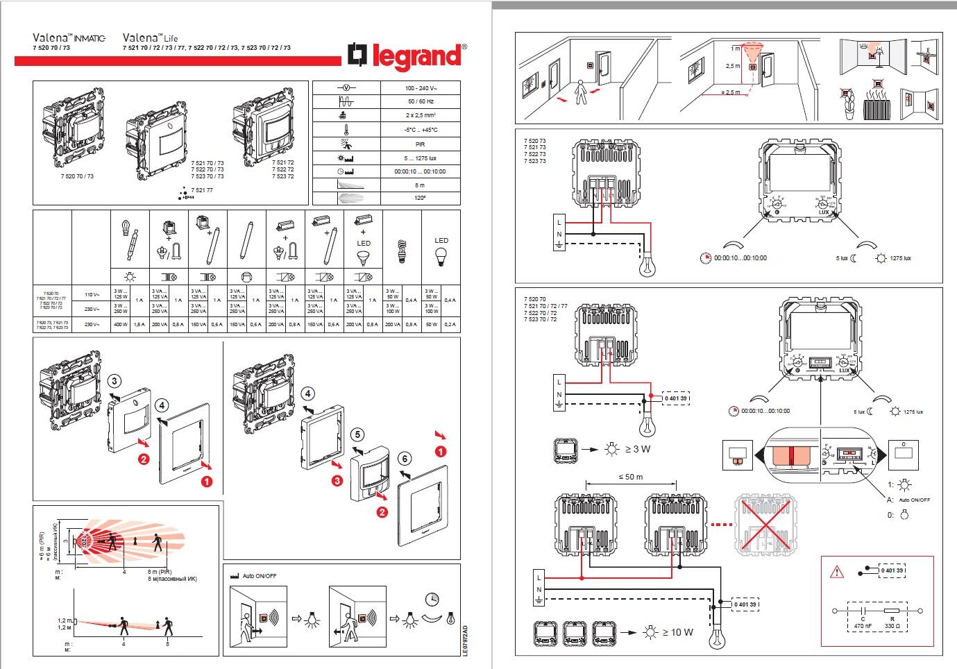

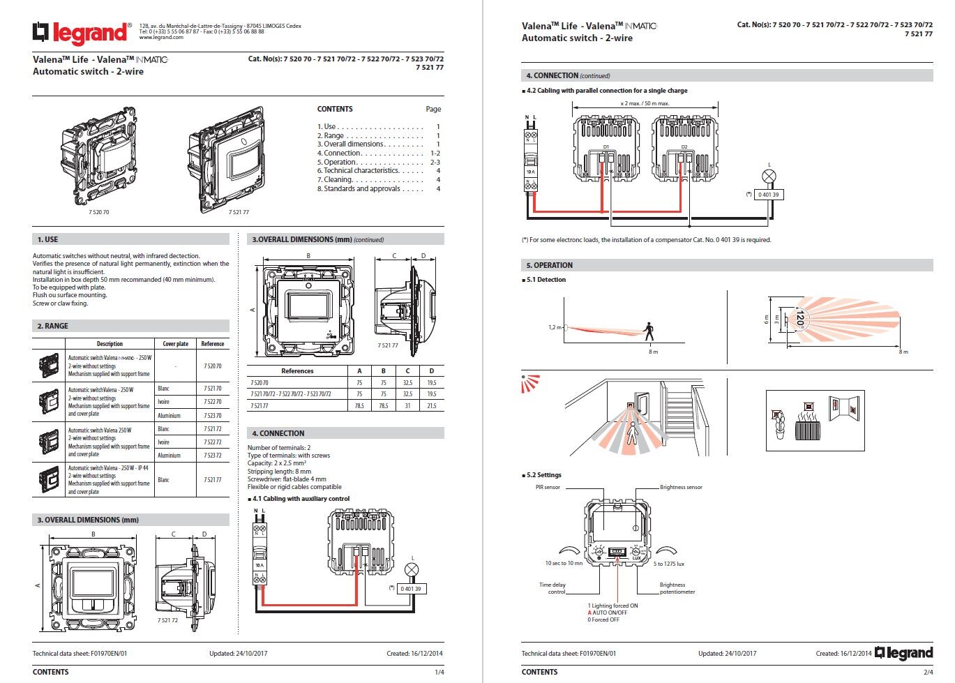

Ich habe mir das jetzt mal genau angeschaut...
Wir haben den Legrand Valena Life (752073) 3-Leiter Bewegungsmelder. Wenn ich mir im Internet auf Elektroland die Beschreibung zu diesem BM ansehe steht dort "Nur für den Einzelbetrieb vorgesehen (keine Parallelschaltung von Sensoren möglich)".
Anscheinend ist es doch möglich, aber vielleicht auch der Grund, dass die Dinger kaputt gehen bzw. nicht richtig funktionieren.
Es gibt noch den 752172 von Legrand aber auch hier steht in der Beschreibung "max. 2 parallel". Und es ist nur ein 2-Leiter.
Jetzt kommen die Fragen:
1. Meiner Meinung nach ist es nicht möglich (jedenfalls nicht ohne Probleme) , die genannten BM als 3er Parallelschaltung zu betreiben.
2. Könnt ihr mir einen BM nennen, den ich statt dessen einsetzen kann?
3. 2- oder 3-Leiter? Es ist ein 3-Leiter verbaut und es sind auch 3 Leiter angeschlossen, deswegen denke ich 3-Leiter ist richtig...
Viele Grüße
Sebastian
Die Bilder sind die Datenblätter der 2 genannten BM von Legrand

15.11.21 08:40
Hast du nicht noch Gewährleistung?
Ich tippe Mal dass die kapazitive Last der eingesetzten Led Lampen zu hoch ist und dadurch die Kontakte fest brennen.
Das mit der Parallelschaltung könnte allerdings auch ein Problem sein.
Aber das müsste der Elektriker doch wissen?!
