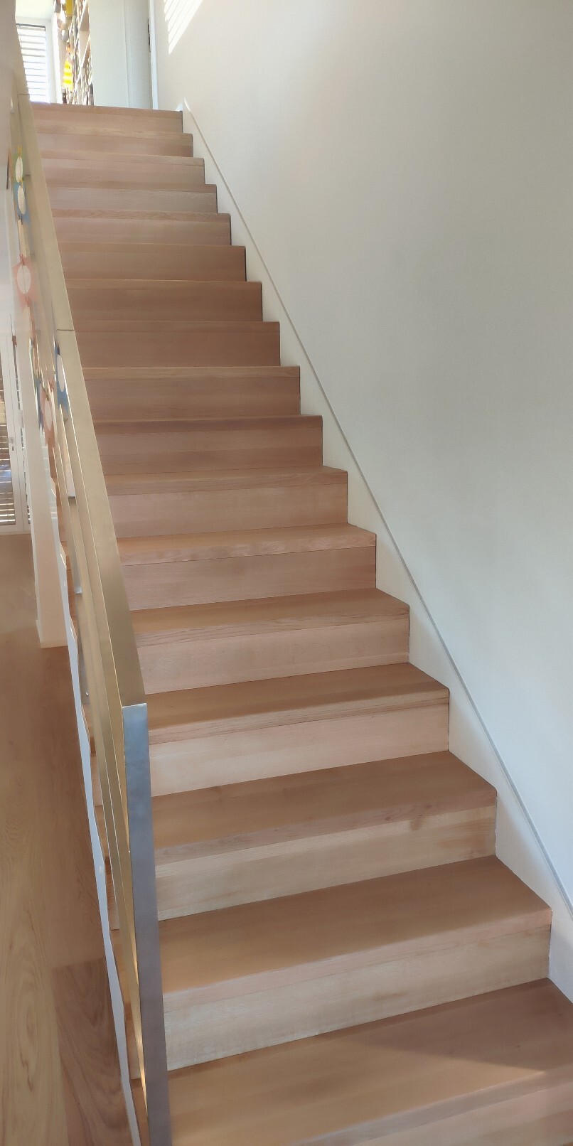

KingSong schrieb:
50€ für den LED Stripe und 20€ für den 24v Trafo
Wo hast du denn den Trafo untergebracht und wie die Leitungen (welche?) zu dem Streifen geführt?
Sieht übrigens echt klasse aus!
KingSong18.02.19 06:34
Der Trafo sitzt in einem Hohlraum in der Wand, zugänglich über eine Revisionsklappe auf der anderen Seite der Wand. Die RGB Leitungen zu dem Streifen gehen einfach am Anfang in die Wand zu dem Hohlraum mit Trafo. Da das Ganze noch über Hausautomation läuft, ist noch ein RGBW-Dimmer zwischen geschaltet.

KingSong20.03.19 18:10
Hier unbeleuchtet:
Helle Holzstufen-Treppe mit Metall-Handlauf neben weißer Wand.
Das Profil ist von LED-Konzept das Profil F in weiß. Als LED-Stripe habe ich einen 24V Streifen drin, welchen genau kann ich grad leider nicht sagen.
