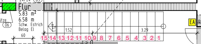

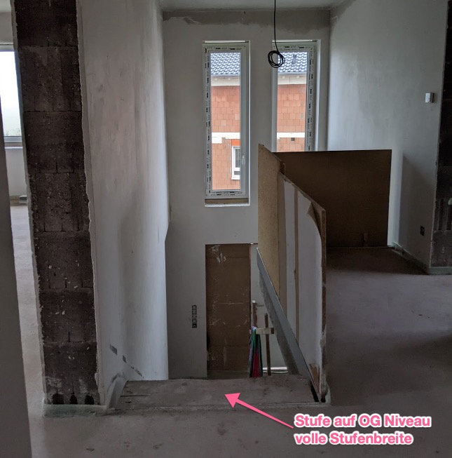

Und das wäre m.E. das viel größere Problem, wenn Du von oben kommst und plötzlich keine Stufe da ist. Lebensgefährlich...
ich vermute die oberste Stufe ist auf einer Ebene
mit der Geschossdecke. Das gibt es relativ oft, dass es dann nur eine halbe Stufentiefe ist.
Einige haben da auch gar keine Stufe. Wir zum Beispiel.

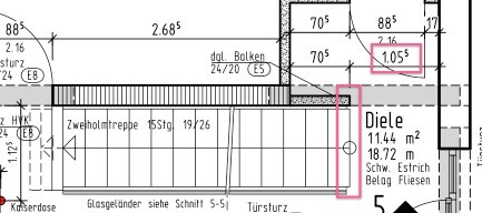

da würde ich mir nicht all zu viel Gedanken drum machen. Das ist mEA kein kleiner Mangel und kann mit Geld nicht gut gemacht werden. Also Rückbau fordern und neu machen lassen. Das freut keinen Beteiligten wirklich, ich wüsste aber keinen anderen zufriedenstellenden Weg für den Bauherrn

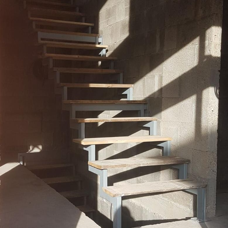

So, hier ein paar Bilder:
Grundrissplan eines Hauses mit Diele, Treppe und Balkon

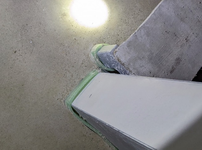

Hier sieht man auf dem Plan, dass die Treppe bündig mit der Wand abschliessen soll und zwischen Treppenstufe und Wand 1,05cm Rohbaumaß sein sollte.
Nahaufnahme einer grauen Treppenstufe mit grünem Gummi-Schutzrand an Beton.
Auf diesem Bild sieht man, dass die Metallkonstruktion schon über die Wand herausragt. Die fertige Treppenstufe wird nochmal ca 4cm darüber hinausragen.

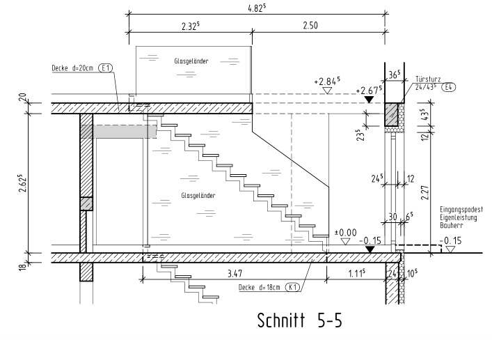

Hier die Treppe im Schnitt:
Schnitt 5-5: Treppe mit Glasgeländer, Etagen, Maße und Türsturz in Bauplan-Ansicht.
Hier die Treppe aus der OG Sicht, wo man sieht, dass die letzte Stufe (die auf dem gleichen Niveau wieder Fertigfußboden im OG ist) nicht die komplette "Tiefe" (Stufenbreite) hat:
Architekturplan: Flur mit gelbem EA-Schild rechts; unten magentafarbene Nummern 15–1.

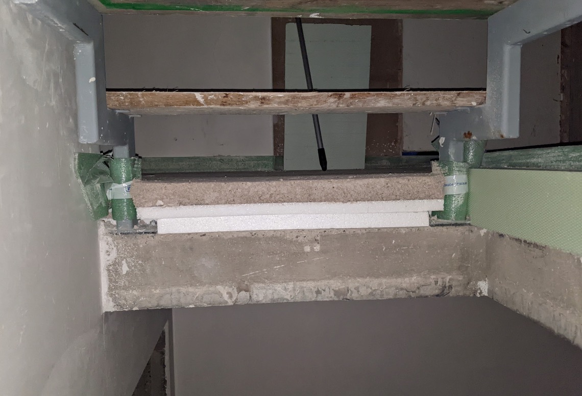

Hier setzt die Treppe auf dem EG Boden auf:
Da müsste man quasi die Treppenaussparung um 10cm verkleinern, damit die verkürzte Metallkonstruktion Platz hat.
Unterbau/Unterseite eines Bauvorhabens: grüne Stahlstützen, Holzbalken, Betonboden, Staubkörner

Blick von unten (vor Estrich):
Offene Holzstufen mit blaugrauem Metallrahmen an roher Betonwand, Licht- und Schattenwurf.
