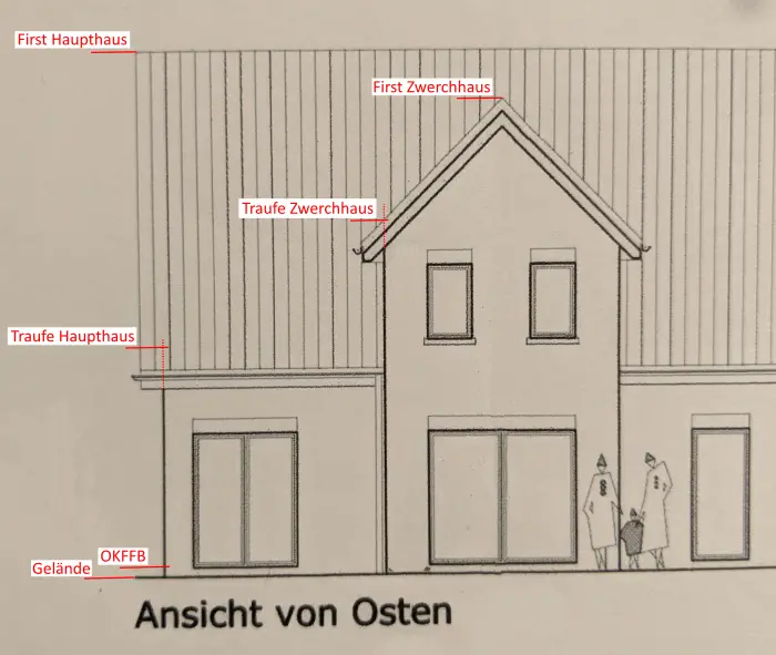

Ich glaube, wir meinen das gleiche, sprechen aber nicht die gleiche Sprache. "Knapp über da" kommt im Geodätischen nicht vor, daher noch ein Visualisierungsversuch:
Ansicht von Osten eines Hauses mit Dach, Fenstern und zwei Personen davor.
Oberkante Fertigfußboden = Oberkante fertiger Fußboden
Da das Zwerchhaus nicht untergeordnet ist, müssen sowohl Traufe Haupthaus als auch Traufe Zwerchhaus unter den 6.25m bleiben.
Und um einem weiteren Missverständnis vorzubeugen, bezog sich mein Satz
In NRW jedenfalls gibt es diese Drittelregelung nicht
nur auf Zwerchhäuser. Für die im Bebauungsplan erwähnten
Untergeordnete Gebäuderücksprünge werden von der Festsetzung zur Traufhöhe nicht berührt.
könnte zur Beurteilung der Unterordnung die Drittelregelung aus §6, Satz 1, 2.a) Bauordnung NRW in Betracht gezogen werden.
