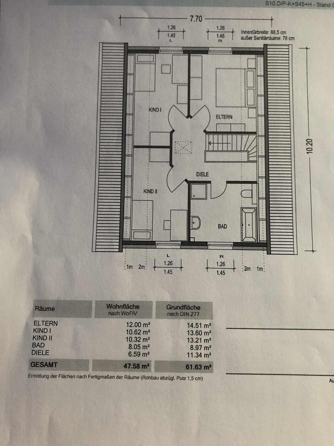

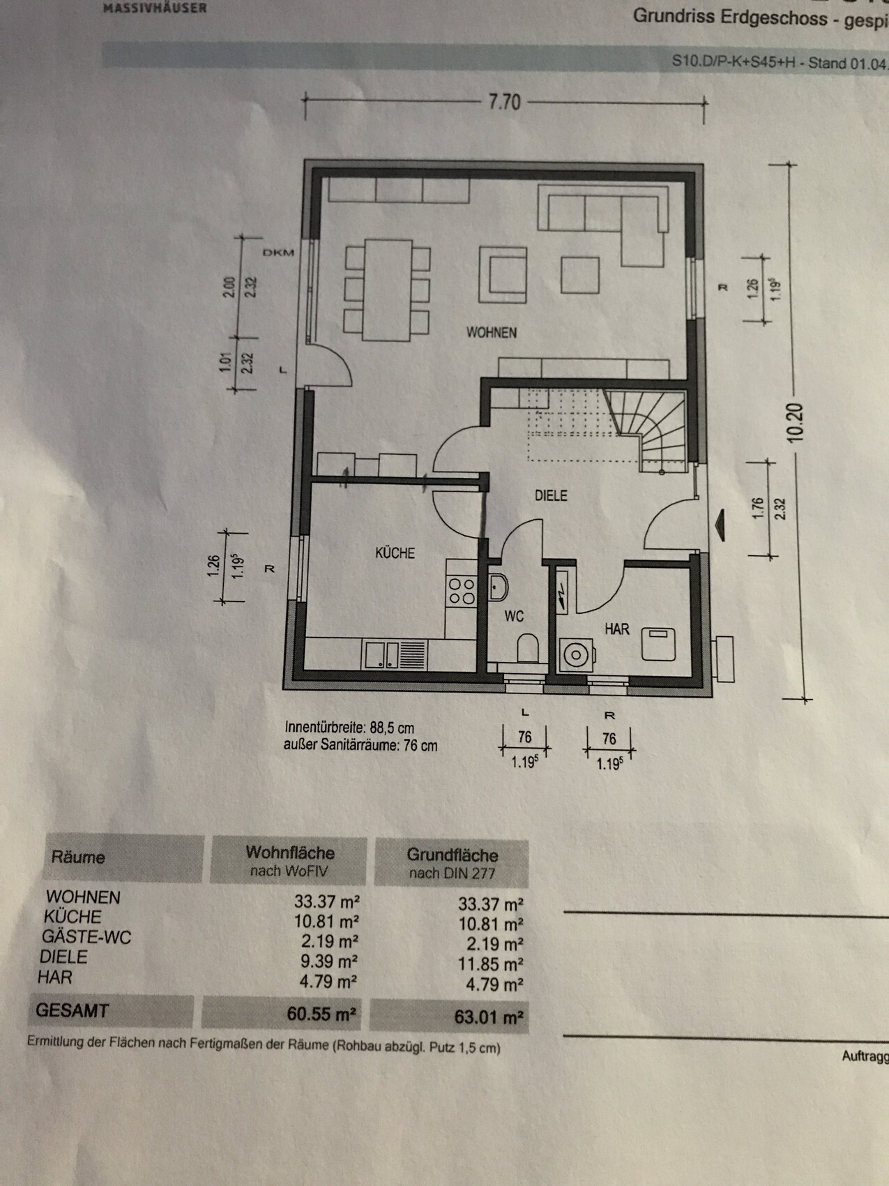

Andre77
15.08.18 22:09
Danke für eure Rückmeldungen.
Hatte heute noch mal einen Termin bei Heinz von Heiden als Alternative und da kam das Scanline S10 bei raus ohne soviel am Grundriss zu frickeln, außer ihn zu spiegeln.
Eingang ist an der Nordseite, Terrasse weiterhin zur Westseite.
Meinungen dazu ?
Danke & Grüße
Grundriss Erdgeschoss: Wohnzimmer, Küche, Diele, WC, HAR und Treppe.
Grundriss eines Wohnplans mit ELTERN, KIND I/II, BAD, DIELE und Treppe.

16.08.18 00:20
Das ist ein großer Schritt vorwärts, zumindest nicht mehr so ein großes Delta zwischen Katalogtyp und individueller Umsetzung zu haben. Aber Karlheinz gegen Klausdieter zu tauschen, bleibt Fröscheküssen.
Andre77 schrieb:
Geht man zu einem "großen", so denke ich, ist da eine gewisse Routine vorhanden + die ganzen Einkaufskonditionen von denen man sicher profitiert im Gegensatz zu einem "kleinen" Lokalen.
Im Grunde hast Du die Erkenntnis schon, den Du setzt immerhin den "Großen" in Anführungszeichen. Danach betest Du aber brav das Mißverständnis herunter, das Dir deren Marketing eintrichtert.
Die "Großen" gibt es gar nicht. Das sind Holdings mit Verwaltungen. Die suchen sich regionale Bauunternehmer, die handwerklich gut aber selber marketingschwach sind, und spannen die als Ausführende Partner ihrer Angebote ein. Daran, die im Preis zu drücken, verdient der Markenverfranchiser sicher mehr als Du als "Verbraucher".
Wenn Dein lokaler XYZ-Partner dieses Modell zum Erstenmal baut, nützt es Dich garnichts, ob ein anderer XYZ-Partner dieses Modell schon vierunddreißig Mal gebaut hat. Ich an Deiner Stelle würde mindestens gleichwertig in Betracht ziehen, ob der örtliche Anton Dimpflmoser jun. nicht auch ein passendes Modell im Portfolio hat.
