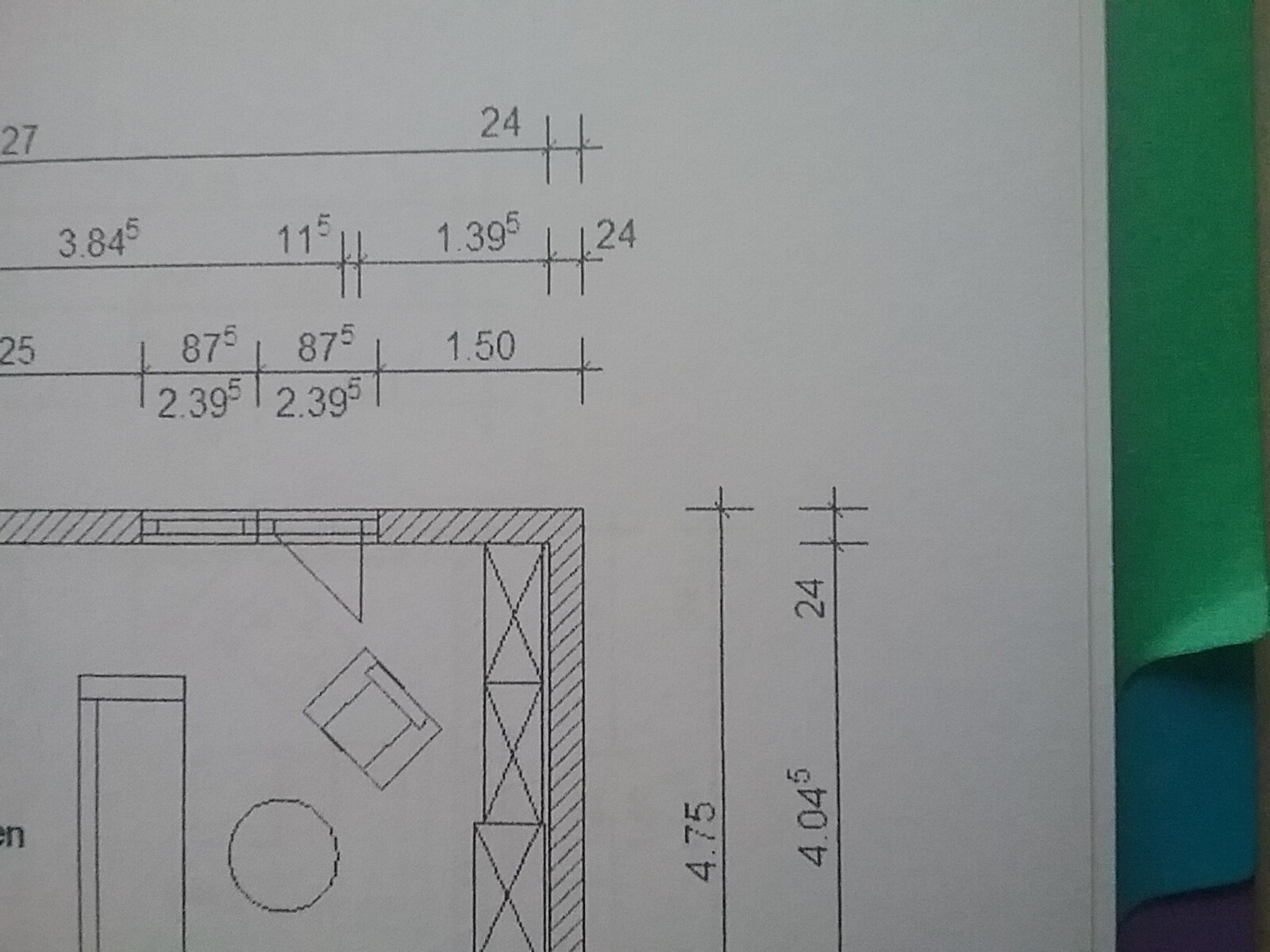

So schaut es im Bauwerkvetrag aus es ist die Aktuellste Version.
2D-Grundrissplan mit Maßen und Wänden, Innenraumlayout der Architekturzeichnung
Seitenausschnitt eines Bauleitfadens mit Erdarbeiten, Entwässerung, Bodenplatte und Wänden.

Unglaublich. Immer noch 1 ne 24 er Ytongwand ohne Alles....Auch die Bodenplatte kann man doch so nicht machen, die Fundamentstreifen, die die tragenden Wände unterfüttern, müssen doch 80 tief, nicht 30. Wegen frostfrei gegründet. Ein 30 tief gegründetes Haus friert doch hoch.
