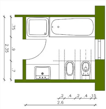

Richtzeichnung:
Kleines Badezimmer Grundriss mit Badewanne, Toilette, Waschbecken und Tür
Für eine ausreichende Bewegungsfreiheit bei Toiletten sollte ein Mindestabstand von 20 cm seitlich vom Toilettenrand bis zur nächsten Wand oder zum benachbarten Sanitärobjekt eingehalten werden.
So habe ich es zumindest in Erinnerung. Ich plane mind 80 cm.
hanghaus2023
03.01.24 16:38
Die Planung hält die Richtzeichnung ein (15cm) 13 cm sind zu wenig. Da hat wohl jemand den Putz vergessen zu berücksichtigen.
