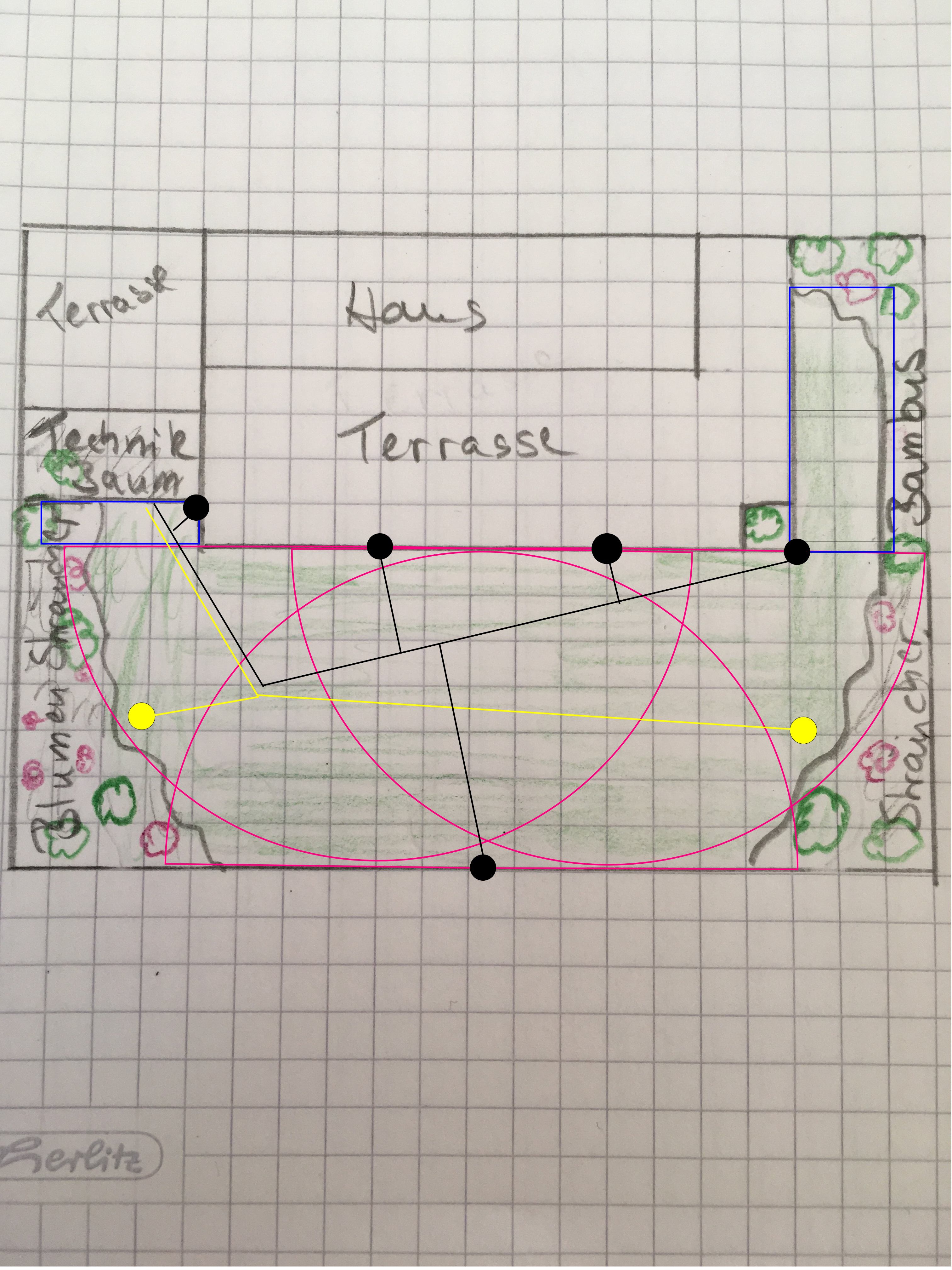

rick201824.05.19 14:52
Hallo Birgit,
ich habe es mal zusammengesetzt. Es wird noch einfacher und günstiger
Du beschaffst dir:
5 x Gehäuse Hunter PRS40 (dieses haben einen Druckminderer)
3 x Kopf Hunter Rotator MP2000 90° bis 210° (Durchfluß je 0,18 m3/h)
1 x Kopf Hunter Rotator MP rechte Streifdüse (Durchfluß je 0,05 m3/h)
Insgesamt Durchfluß 0,64 m3/h. Das bekommst du auch locker durch deine Wasserleitung oder aus einer einigermaßen guten Zisternenpumpe. Somit reicht dir ein Kreis aus
1 x Rotator Einstellschlüssel
50 Meter PE-Rohr DN25 (je nach Verlegung)
X Fittinge für Abzweige sowie Regneranschlüsse
2 x Wasserdose
1 x Umschalter oder Beregnungscomputer mit zwei Abgängen
1 x Druckluftanschluss (Kupplung auf z.B.Gardena)
Am Ende der Leitung kannst du eine Kupplung auf z.B. Gardena anschließen und ein Stück Schlauch dranmachen. Somit wie gewünscht einfaches Umstecken zwischen Wasserhahn und Zisterne.
Jetzt kannst du entweder per Wasserhahn die Beregnung starten (oder anschalten der Zysternenpumpe) oder du holst dir einen Bewässerungscomputer mit Wasseranschluss (zwei Abgänge) wie z.B. von Gardena. Somit benötigst du keine Box mit Ventilen, Steuerleitungen, "richtiger" Computer usw.
Insgesamt eine pragmatische, robuste und preiswerte Lösung. Da der Durchfluß so gering ist und druckminderen Gehäuse eingesetzt werden kann auch die Leitungsführung so erfolgen. Die Beregner kann man in Wurfweite und Breite einstellen.
Handgezeichnete Bau- und Gartenskizze: Haus mit Terrasse, Gartenränder und Markierungslinien.
gelbe Punkte sind die Wasserdosen (kannst beliebig positionieren, einfach die Leitung dorthin ziehen)
gelbe Linie ist die Zuleitung für die Wasserdosen
schwarze Punkte sind die Gehäuse PRS40 (und der dazugehörige Kopf)
schwarze Linie Zuleitung Regner
pinkner Halbkreis sind die Köpfe MP2000 90-210°
blaues Rechteck rechts ist Kopf MP rechte Streifdüse
blaues Rechteck links ist Kopf MP linke Streifdüse
War mir nicht sicher wo dein Wasseranschluss ist. Habe es einfach mal Richtung Technikraum gezogen.
