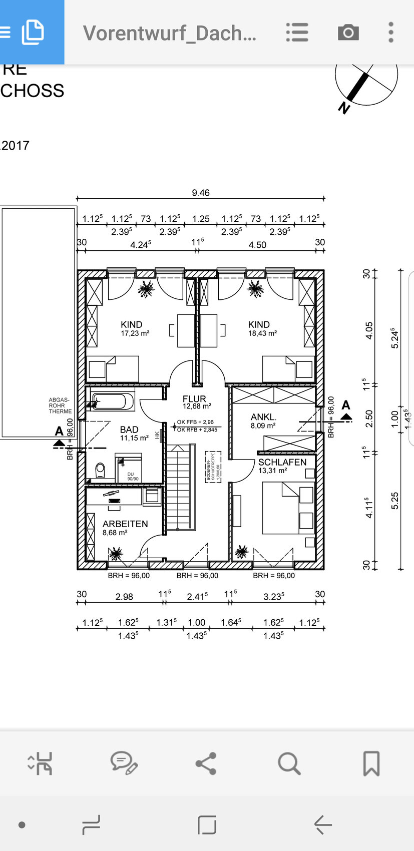

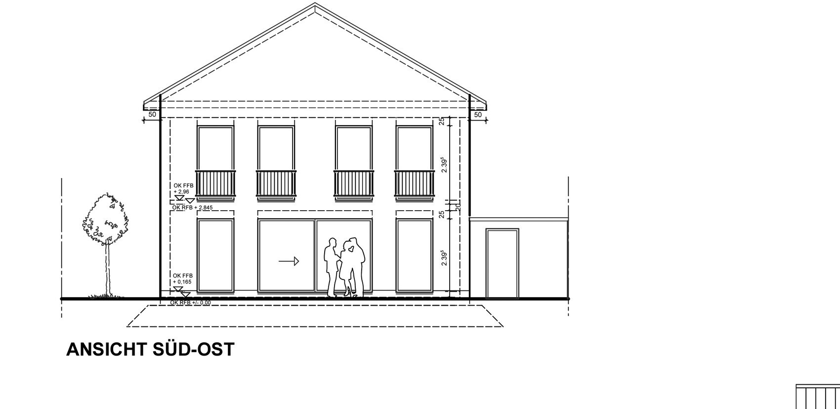

Christian NW 01.11.17 14:38
Grundriss eines Dachgeschosses mit Flur, Bad, Schlafen, Arbeiten und zwei Kinderzimmern.
Südost-Ansicht eines zweigeschossigen Hauses mit Satteldach, Fenstern und Eingang.
Christian NW 01.11.17 14:41
Das Wohnzimmer zeigt in Ost-Süd-licher Richtung und ist uneinsehbar
Ich hoffe ihr könnt mir so besser weiterhelfen ...
11ant 01.11.17 14:53
Na ja, ich sachma, optisch ist das ja schlüssig so. Ich bleibe dabei, daß die Breiten so o.k. sind. Allerdings könnte man die Fenstertür auf der Sitzgruppenseite auch als Festelement ausführen. Eine alternative Anordnung wäre, die Schiebetür - dann mit anderer Schieberichtung, und auf 323 cm Breite geändert - auf die Eßplatzsseite zu holen und sitzgruppenseitig die beiden schmaleren Elemente folgen zu lassen (ebenfalls eines fest).

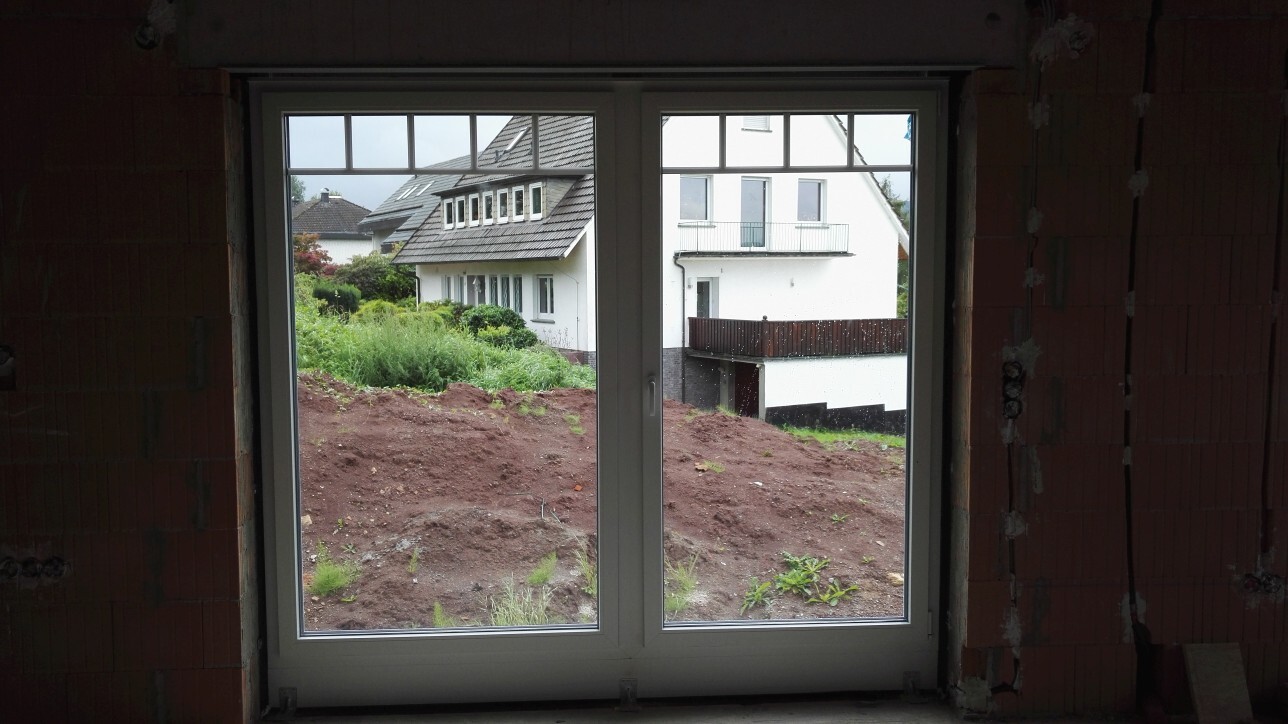

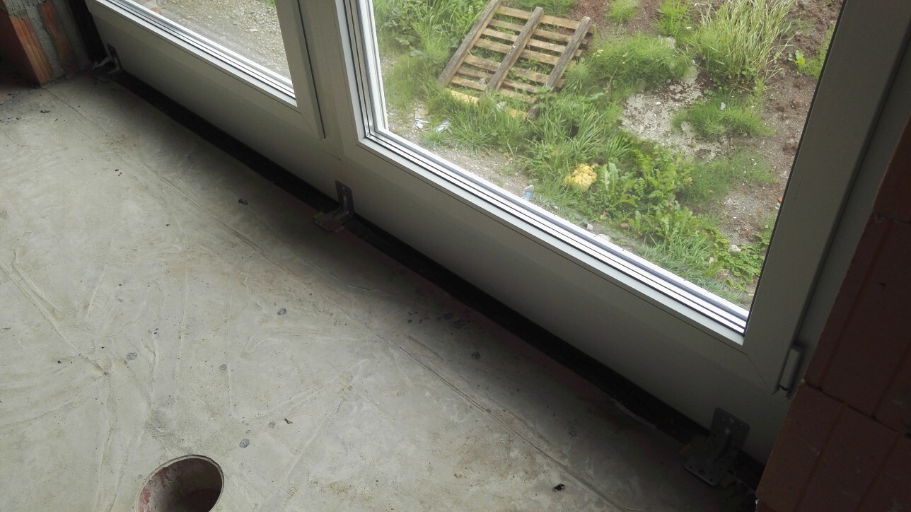

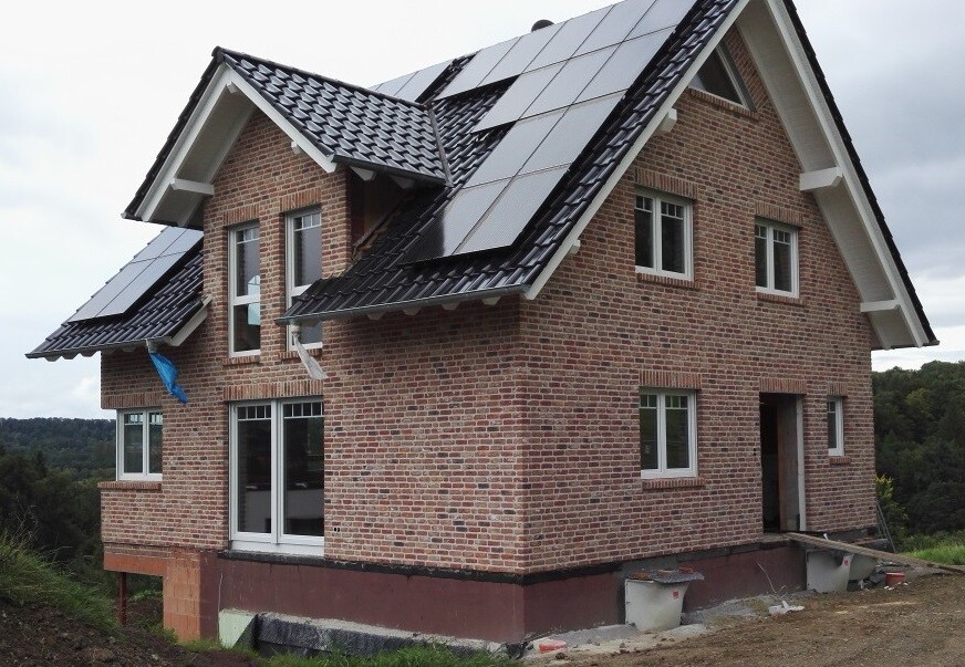

Kaspatoo 01.11.17 19:36
Wir haben eine Maueröffnung von ca. 2,50m Breite.
Wir haben nun einen feststehenden Anteil und eine Tür.
Wir haben dem Fensterbauer gesagt, er soll die Tür so breit wie möglich gestalten wie es konstruktiv noch geht, da Dreifachverglasung.
Die Tür ist mit Rahmen etwas unter 1,2m geworden.
Den festestehenden Teil hat er auch mit einem Profilrahmen versehen, damit das olpatisch zur Tür passt.
11ant 01.11.17 21:16
Kaspatoo schrieb:
Wir haben eine Maueröffnung von ca. 2,50m Breite. [...] Die Tür ist mit Rahmen etwas unter 1,2m geworden.
Verstehe ich recht: die Tür ist knapp unterhalb einer Breitenteilung 50/50 geblieben ? - sieht das nicht etwas merkwürdig aus ?
Kaspatoo 01.11.17 21:29
korrekt
sieht sogar noch halbwegs symmetrisch aus von außen, aber ich fände es auch ok, wenn das fixe Teil noch nen halben Meter Größer wäre,was ja wiederum Standard wäre bei großen Wohnzimmerscheiben mit Terrassentür.
