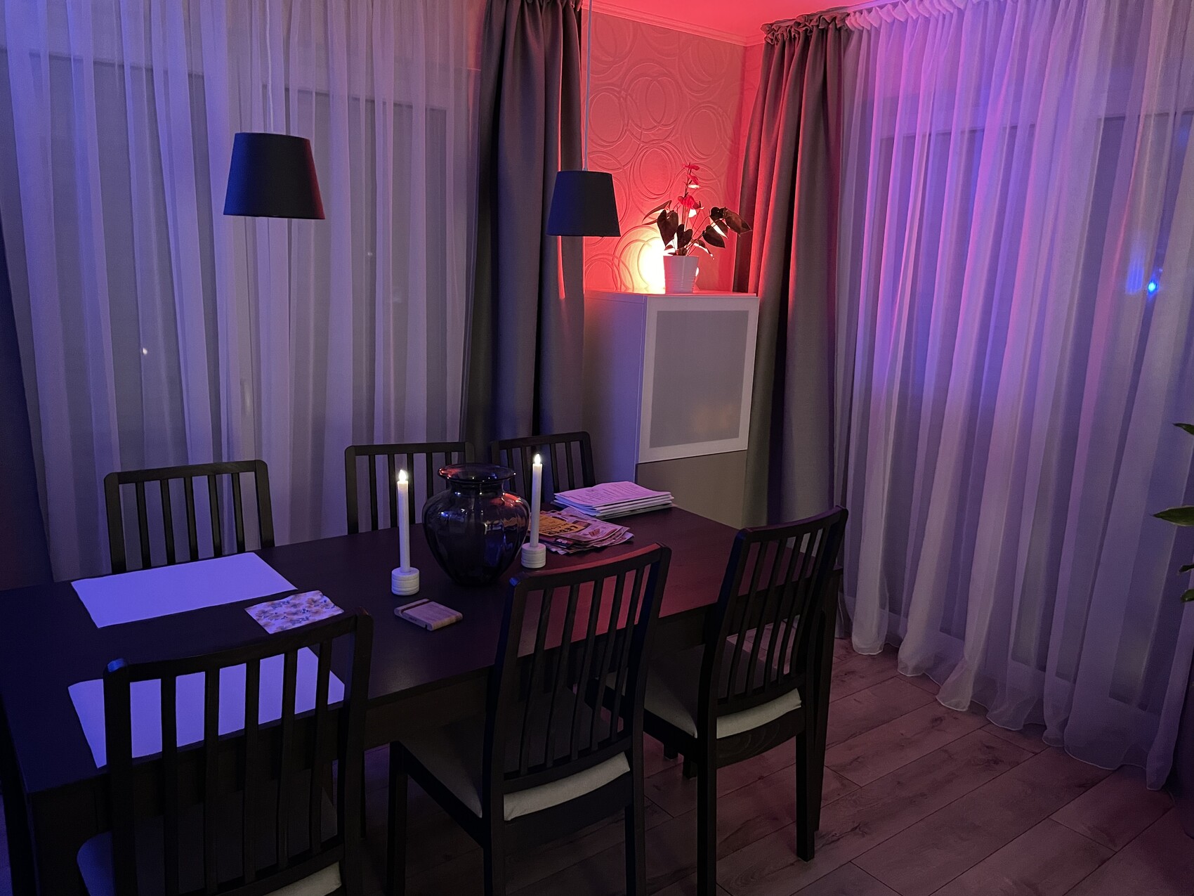

@WilderSueden
hab bei mir die selbe Situation. Hier mal ein Bild wie das aussieht. Links (Süden) eine Terrassentür mit zwei Flügeln, wird eher gar nicht bis selten genutzt. Hinten dann die gleiche nochmal als Hauptzugang nach Westen. Vielleicht hilft dir das ja etwas.
