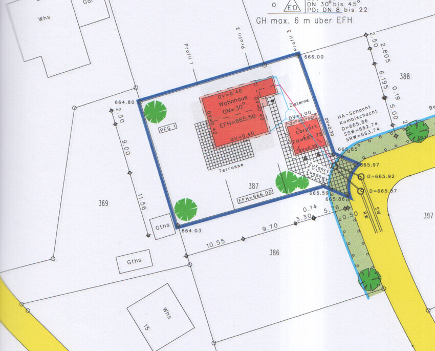

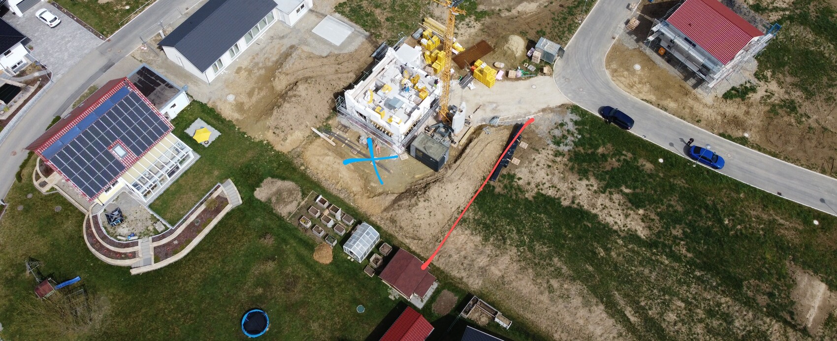

bisher hatten wir immer mit einer Südterrasse geplant. Letzte Woche im Urlaub hatte ich ein bisschen Zeit nachzudenken und bin von der Idee nur noch so mäßig begeistert und will die Terrasse umplanen. Sonne am Mittag ist eine Sache, das Problem ist dass ich ja auch eher am Abend Zeit habe. Und dann kommt noch das Thema Abstand zu den Nachbarn. Da wir in einem Neubaugebiet sind und die Nachbarn südlich noch nicht bauen, weiß ich noch nicht wo das Haus hinkommt. Aber die Westseite ist frei und wird das auch auf absehbare Zeit bleiben (der Nachbar hat 3 Grundstücke). Ich habe mal einen Ausschnitt aus dem Lageplan (eingenordet) angehängt und ein Drohnenbild. Da ist die Grenze zum Grundstück 386 mit einer roten Linie markiert. Die ursprüngliche Terrassenplanung sah die am Baucontainer neben dem Kran vor, jetzt tendiere ich aber dazu die dort hin zu verlagern wo das blaue Kreuz ist. Ich denke, die meisten werden mir zustimmen, dass das der sinnigere Platz ist.

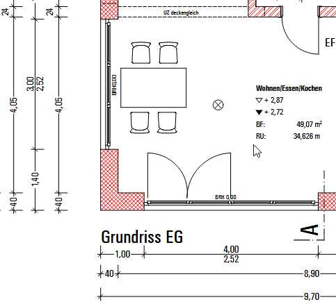

Jetzt zum Problem. Bisher war geplant dass die Westseite des Esszimmers eine Festverglasung bekommt, die Platzierung des esstisch ist dann relativ einfach irgendwo am Fenster. Wenn ich da jetzt eine Terrassentüre mache, klappt das so natürlich nicht mehr. Ich würde aber ungern die Türe nach Süden komplett abschaffen um den Esstisch zu bekommen. Jetzt ist die Frage wie man das sinnvoll kombiniert, macht es vielleicht Sinn die Südtüre einflügelig und ganz nach rechts zu verschieben? Gibt es andere gute Ideen?

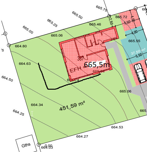

Noch ein Wort zur Geländesituation. Vom Ursprungsgelände ist aktuell nicht mehr viel übrig, das EG liegt aber etwa 1,5m über dem Grenzpunkt am Gartenhaus des Nachbarn. Das will ich nicht alles abböschen und auch nicht auffüllen sondern eine etwa hüfthohe Stützmauer um die Terrasse bauen die dann ins natürliche Gelände ausläuft. Hier einmal ein Ausschnitt aus dem Lageplan mit Höhenprofil. Meine Überlegung war die Mauer an der Südseite bis an den Drainagestreifen zu ziehen und dann vor die Südtüren eine kleine Treppe zu machen damit man direkt in den Garten kommt ohne zuerst über die Terrasse zu gehen.

Ja entweder einflügelig oder halt zweiflügelig aber den stehenden Flügel (der meist zu bleibt) zum Tisch hin. Den Tisch kannst du ja dann ganz in die Ecke schieben und nur wenn mal Besuch ist aus der Ecke ziehen. so hast du im Alltag mehr Platz.
Terrasse in den Westen zu verlegen ist aus meiner Sicht eine deutlich bessere Idee, ja.
So wie im Plan eingezeichnet, ist die Süd-Terrassentür hinter dem Esstisch sowieso unpraktisch und hätte mittiger oder ganz planrechts gesetzt werden müssen. Wenn der Tisch nun von der Westseite her Richtung Raummitte (Osten) verschoben wird, so sehe ich die Tür im Süden weiterhin nur in der Mitte/rechts als sinnvoll an.

Warum keine Schiebetüren zur Terrasse hin? Dann kann auch ein Esstisch recht nah am Fenster stehen.

Recht nah hieße dann aber trotzdem ca. 80 - 100 cm in der Praxis? Dafür muss der Tisch weiter in die Raummitte und "verdeckt" dann die Terrassentür im Süden
