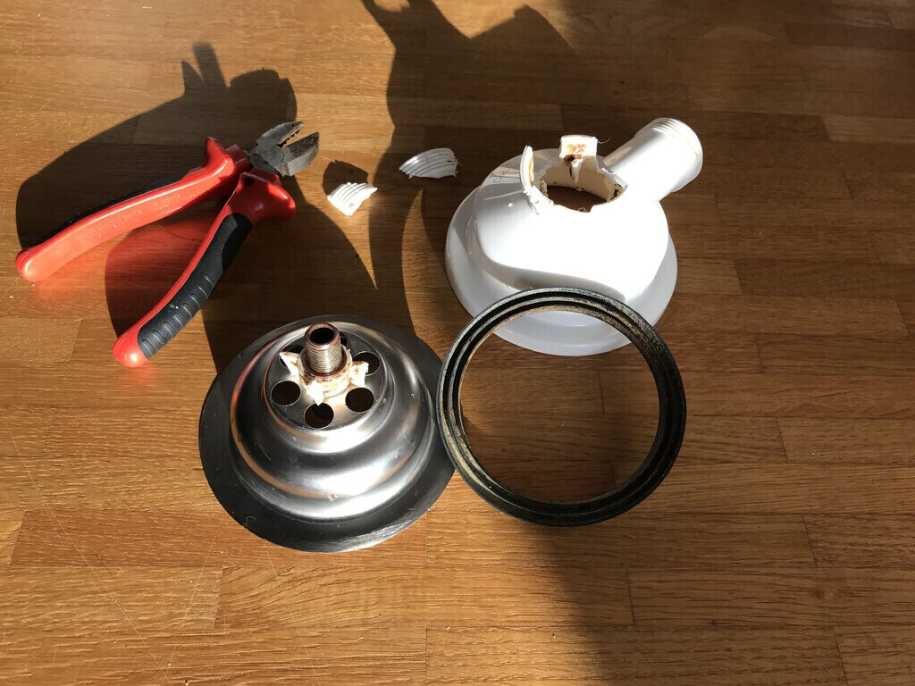

Hallo Zusammen,
melde (Teil-)Vollzug. Bestellung neues Set per ebay für 24,90€ (3 1/2‘‘ Ablauf komplett mit Exzenter, Baumärkte leider seit 14:00 zu) ist raus. Seitenschneider leistete gute Dienste. Einfach Kunststoff-Gewinde etwas weggeknipst, danach noch die drei Kunststoff-Stege getrennt. Ich hätte es gerne zerstörungsfrei demontiert, sah jedoch keinen Weg.
Lampe Ersatzteile auf Holzboden: Zange, Fassung, Dichtungsring, Abdeckkappe

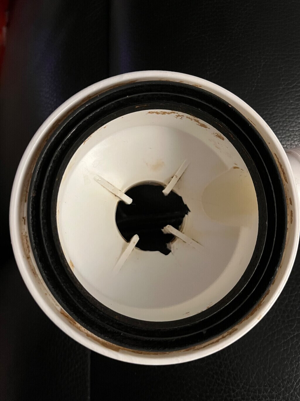

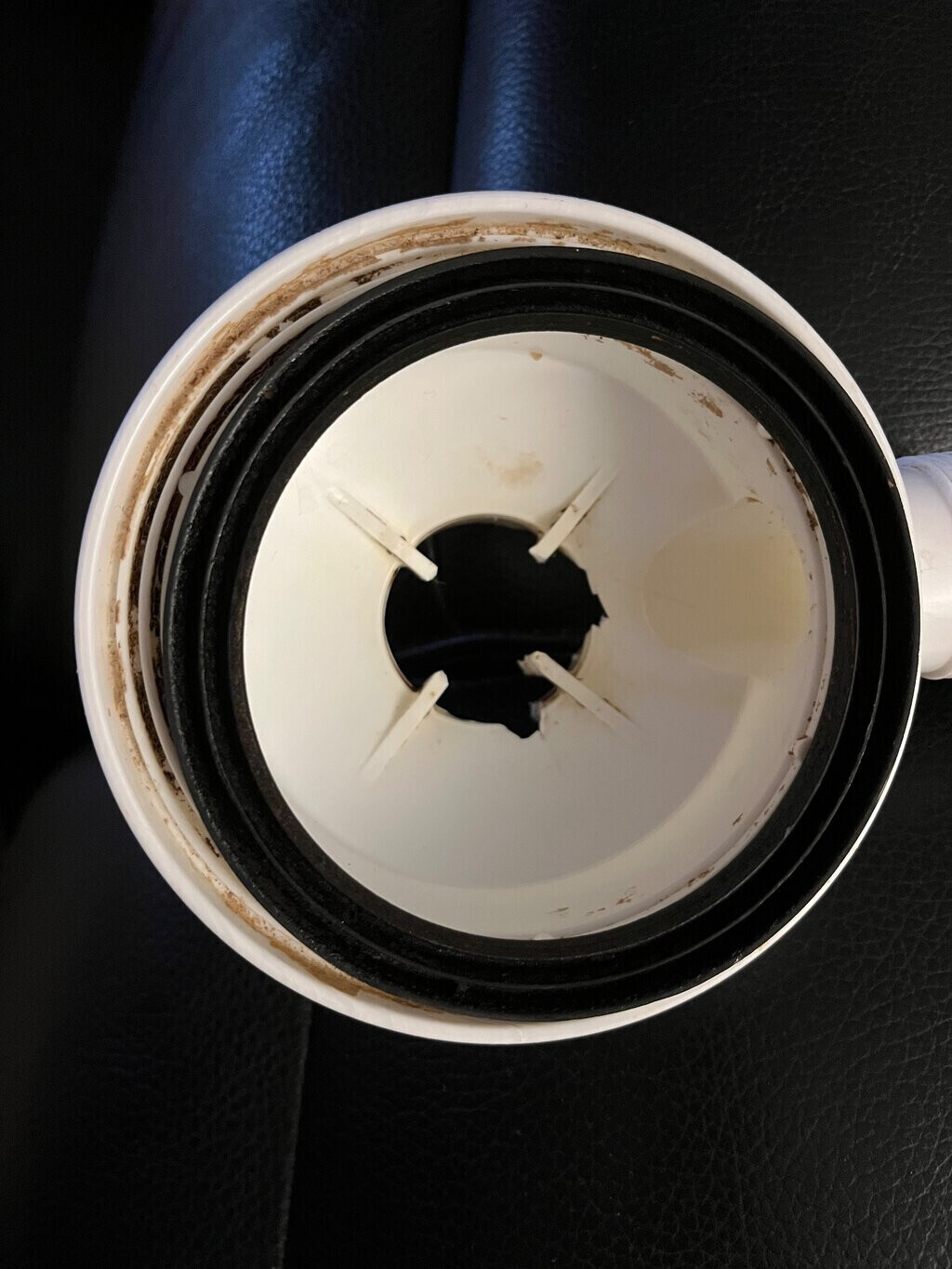

hier der Vollständigkeit halber noch der höchstwahrscheinliche Grund für die Undichtigkeit.
Die Dichtung unter dem Spülbecken ist knapp 10mm im Durchmesser zu klein. Die Küche wurde komplett geliefert und von Küchenmonteuren montiert, die Dichtung hielt dann mehr schlecht als recht 8 Jahre lang, wurde hart und dann kam es wie es kommen musste. Beim zweiten Foto habe ich die Dichtung zum Verdeutlichen einmal bewusst an den inneren Rand des weißen Kunststoff-Auslaufes geschoben.
SYSTEMCERAM Spülbecken 02.01.26
Auslauf zerstört 1 - Dichtung zu klein, mittig

Auslauf zerstört 2 - Dichtung zu klein, außermittig
